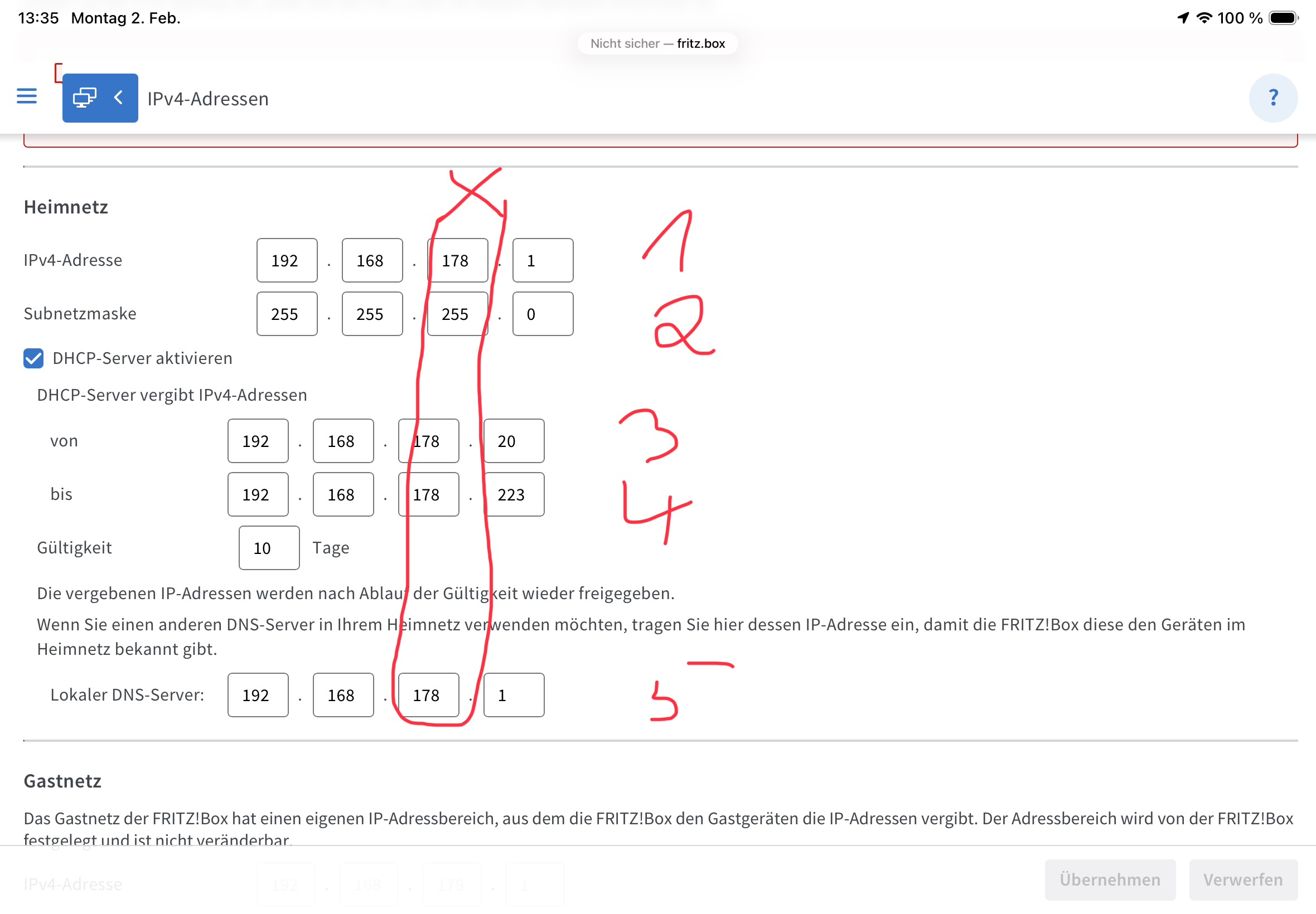

So, jetzt scheiter es aktuell an einer Freigabe die man per Telefon bestätigen soll, ich hab kein Telefon daran…..ahhhhh
Muss in allen Bereich geändert werden? Oder nur in einem der 5?
Manoman…..
02-02-2026, 15:10
RE: Neuer Router, Verbindung BuildSec 4.0
Änderung "178 gegen 0 ersetzen" nur in 1, 3, 4 und 5 vornehmen.
Und je nach Fritzbox kannst du die Bestätigung per Telefon auch durch Druck auf eine der Tasten auf der Fritzbox geben.
Olli
02-02-2026, 16:20
Wird die IP in Position 1 verändert übernimmt die Fritzbox den Rest automatisch, da sie keine unterschiedlichen IP's in diesen Bereichen zulässt.

Ja war im alten Router, die Zugangsdaten habe ich auch. Ich müsste doch an der FRITZ!Box erkennen können was am entsprechenden LAN Anschluss ankommt? Der geht ja direkt zur Alarmanlage?
Am LAN 3 ist die Alarmanlage dran.
LAN 3 → 100 Mbit/s 192.168.0.1
Das ist mir zu hoch jetzt.
