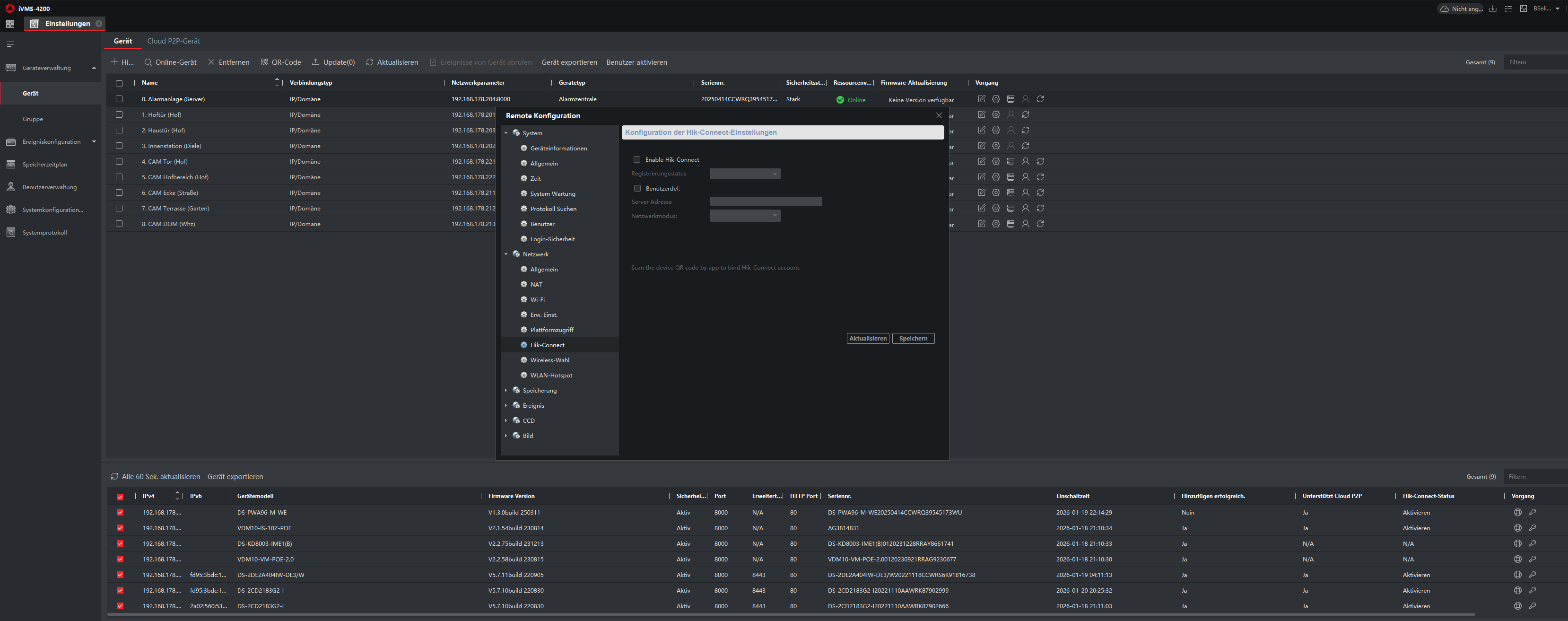

ich habe ein kleines Problem. Ich habe mir die DS-PWA96-M-WE geholt und in meine iVMS-4200 Software eingebunden. Soweit alles gut, ich konnte Sie Aktivieren und auch hinzufügen. Über den WebBrowser habe ich auch die Sirene, Türkontakt, CAM`s usw hinzugefügt. Ganz am Ende wollte ich nochmal die grundsätzliche Einstellung prüfen und habe ChatGPT hierzu gefragt. Daraufhin kam eine Verbesserung den Bevorzugter DNS-Server DNS 1: 8.8.8.8 und DNS 2: 1.1.1.1 zu setzen und vor allem das System einmal neu zu starten. Ich hatte noch das Thema das mein HIK Connect Status nicht verbunden war. Neustart durchgeführt und da war es mein Problem.
In meiner iVMS-4200 Software war die Alarmanlage Offline. Ich habe versucht die Daten wieder zu ändern, jedoch führte nichts zum Ziel. Ich habe es aus der Geräteliste gelöscht und wollte es neu hinzufügen.

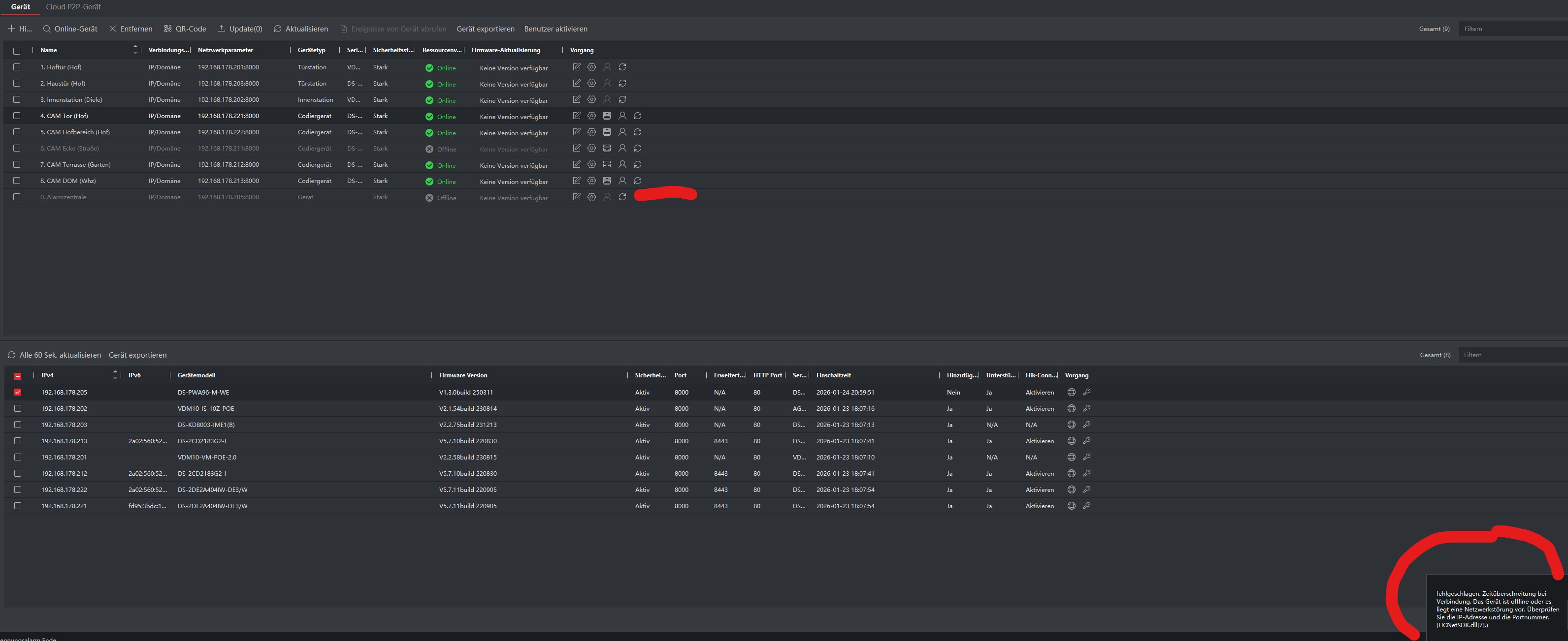

DS-PWA96 als Online-Gerät gefunden / Aktiviert / Passwort vergeben und danach auf Hinzufügen und dann kommt immer diese Fehlermeldung... (Name vergeben Feste IP 192.168.178.204 / Name vergeben, Port 8000, BN und PW vergeben
Verbindung zum Gerät fehlgeschlagen (Zeitüberschreitung). Das Gerät wird als offline erkannt oder es liegt eine Netzwerkstörung vor. IP-Adresse und Portnummer prüfen. (HCNetSDK.dll)
Ich habe einen Reset und auch die Anlage auf Werkkseinstellungen zurück gesetzt. Egal was xich mache, es kommt immer wieder die gleiche Meldung. Vorher war sie mal ordentlich eingebunden und alles anderen CAM, VDM10 laufen normal.
Kann man irgendwo in der iVMS-4200 was löschen oder zurück setzten?

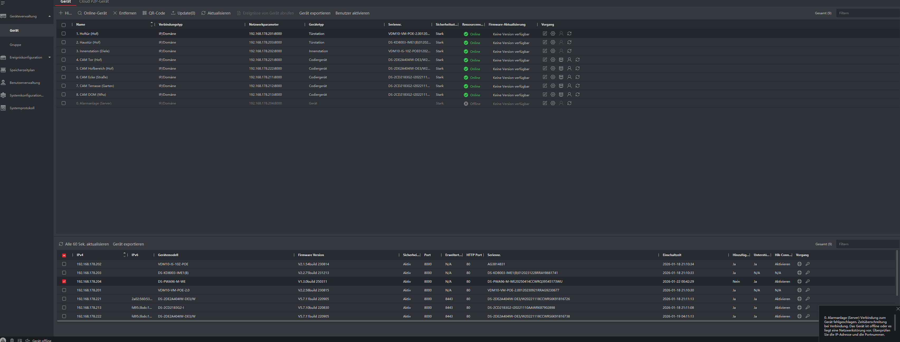

Ich habe das aktuelle Bild hinzugefügt (offline) und das vor dem Neustart wo die 0. Alarmanlage (Server) noch aktiv eingebunden war.
Ich komme da nicht mehr weiter. Danke für die Hilfe. Boris

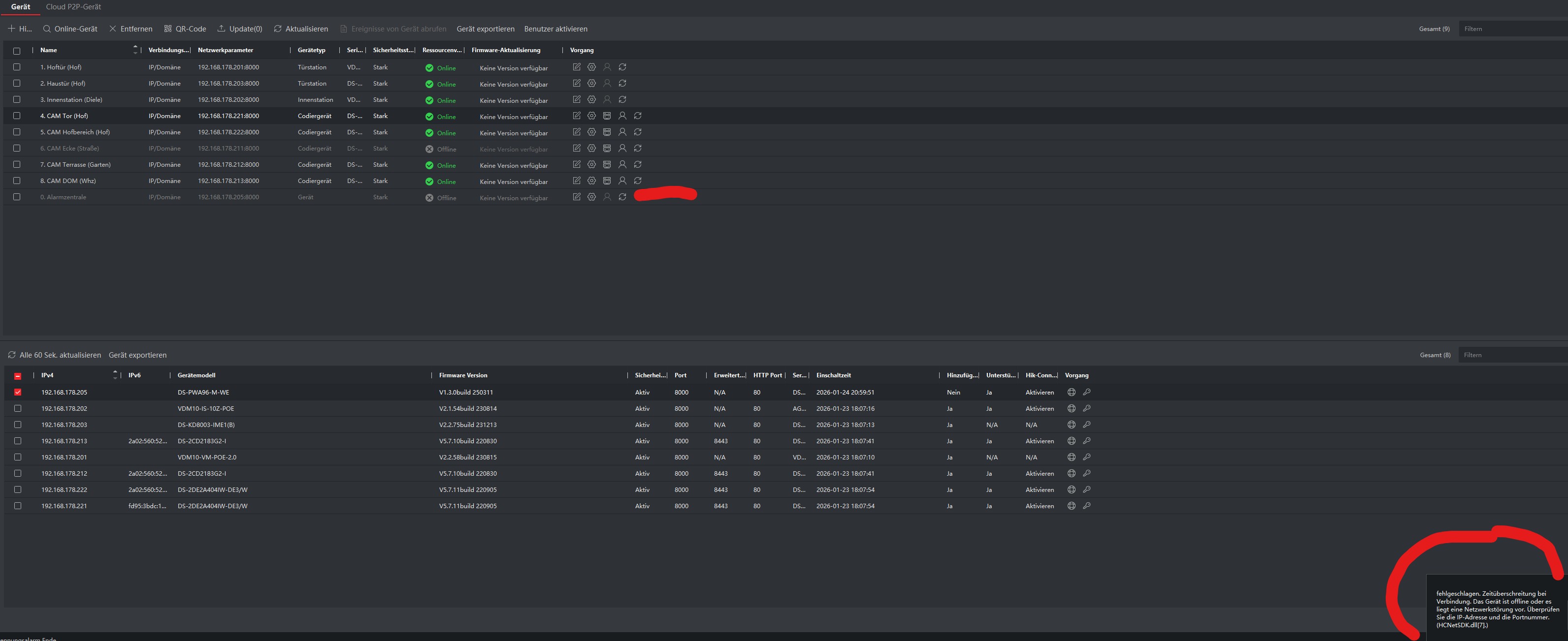

Also, AXPro komplett zurück gesetzt, neu eingebunden mit DHCP und fester IP ausprobiert mit Einbindung in die HIK App und ohne. Alarmzentrale komplett stromlos und Akku entfernt. IVMS-4200 komplett neu installiert und vorher gelöscht. Den Port von 8000 auf 8001 geändert. ASwitch, Router usw vom Netz genommen mit Neustart.
Ich komme mit dem SADP Tool drauf, das Passwort stimmt, selbst Unbind funktioniert, ich kann Sie in der IVMS Software sehen, ich komme über den Browser komplett rein, kann alles einstellen.
Nur das hinzufügen in die iVMS-4200 Software klappt nicht. Interessant ist auch, dass ich alle anderen Geräte ganz normal hinzufügen, kein Timeout mit Fehlermeldung.

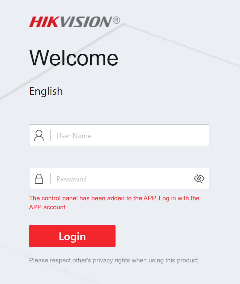

Er findet Sie und bindet Sie auch in die HIK Connect App ein. Ich sehe Sie und kann darauf zugreifen, komischerweise kann man nach der Einbindung in der HIK-Connect nicht mehr über den Browser Konfigurieren (siehe Bild).
Wenn ich eine anderes Gerät einbinde z.B. eine CAM über iVMS-4200 gibt es überhaupt kein Problem, hinzufügen und anmelden und drin ist es. Nur die AXPro läßt sich nicht einbinden (Da kommt die bekannte Fehlermeldung mit dem Port und der Zeitüberschreitung) . Hattet Ihr schon einmal das Problem, dass evt. am Router was falsch eingestellt wurde?
Ich habe AXPro sogar über die Cloud P2P-Gerät einbinden können und sehe Sie, kann Sie ab von dort auch nicht ansteuern.
