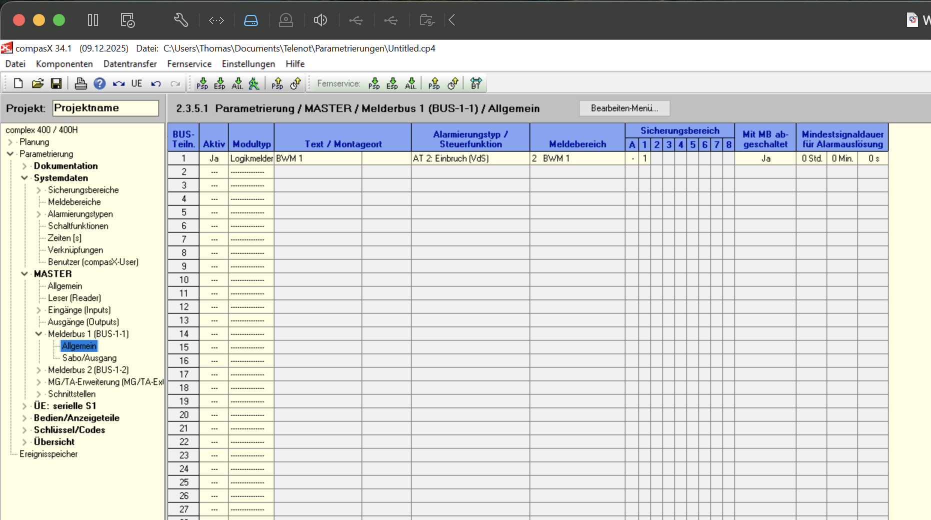

Ich hab mal von meinem compasX 34.1 einen Screenshot von der Melderbus-Sektion gemacht, so wie ich diese sehe.
Da sind die Adressen programmseitig fest vorgegeben. Wenn ich jetzt eine weitere Zeile nutzen würde, wäre diese automatisch mit einer anderen Adresse versehen. Egal was ich mache.
Damit ich nichts übersehe, habe ich die Discounterfunktionen aktiviert, auch wenn diese hierauf keinen Einfluss haben.
Aktuell gehe ich davon aus, dass ich etwas übersehe. Kannst du mir da mal auf die Sprünge helfen, um deine Beschreibung zu verstehen?

Ich habe die 33.3 unter wine (auf linux und macos) laufen. Daran liegt es aber natürlich nicht.
Ich habe es mir gerade noch mal näher angesehen. Du hast wieder völlig recht, die Adressen in der Melderbus-Sektion sind fix. Bei der Anlage eines neuen Eintrags wird nur ein Freitextfeld durch iteriert in dem Format MA-BUS-1-1-NN. Ich hatte es fälschlicherweise für die Adresse gehalten und natürlich konnte ich das Freitextfeld auch abändern Confused.
Das heißt, dass bei mir die gewünschte Funktion durch die einfachen Einträge im Melderbus und den Rest innerhalb (Schaltfunktion, Meldebereiche, Alarmierungstypen) dann getan war bzw. ist. Mir ist dadurch ehrlicherweise aber gerade wiederum nicht klar, was dann genau die Schaltfunktion auslöst. Sie ist zwar noch bei Alarmierungstypen -> Interner Alarm gesetzt, aber sie wird ja auch (gewünschter weise) im Zustand unscharf getriggert ohne einen Alarm auszulösen.
Gut das Du es hier noch mal aufklärst (und Entschuldigung dafür). Das hätte bei mir später für weitere Verwirrung gesorgt (und ggf. sogar noch bei manch anderem Smile).
