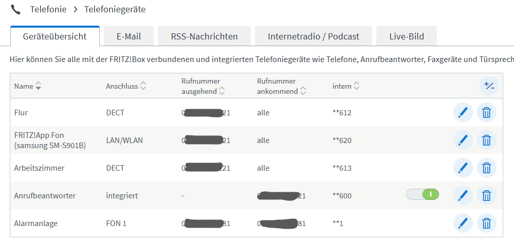

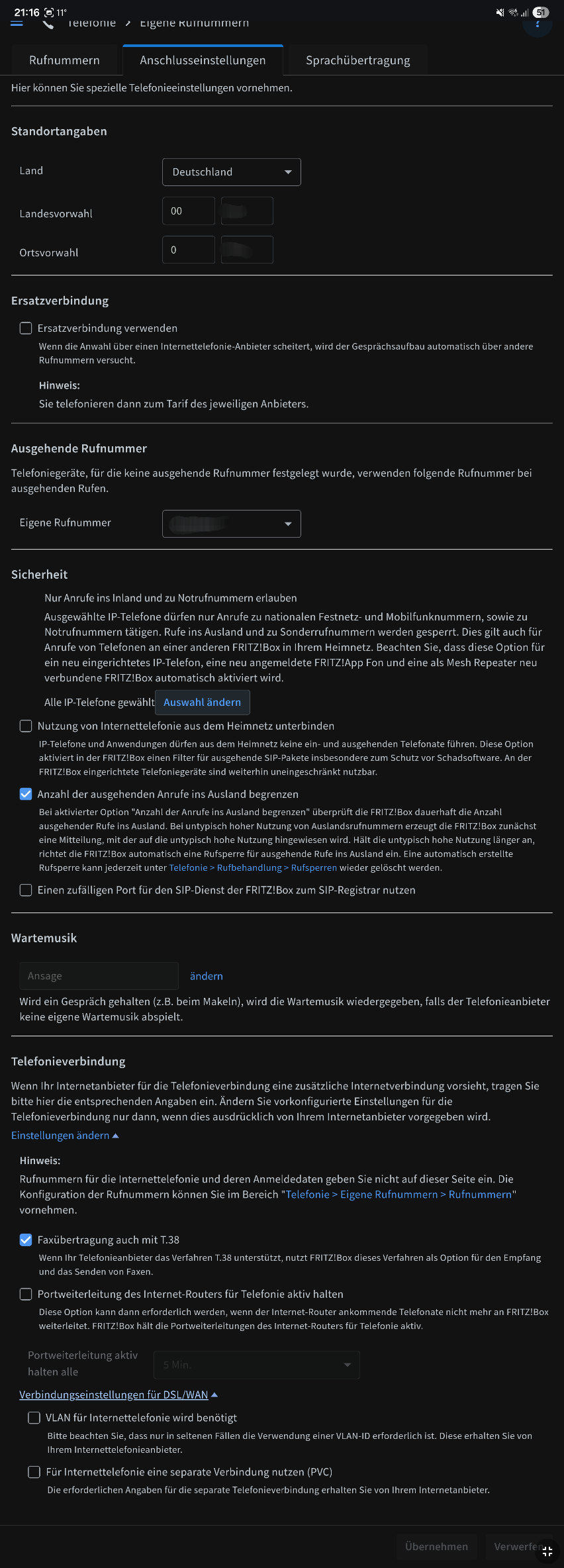

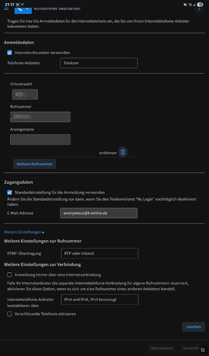

Hier mal ein paar Screenshots der Telefonieeinstellungen. Vielleicht hilft das ja. Aber wie geschrieben: Daran hat sich nichts geändert.
