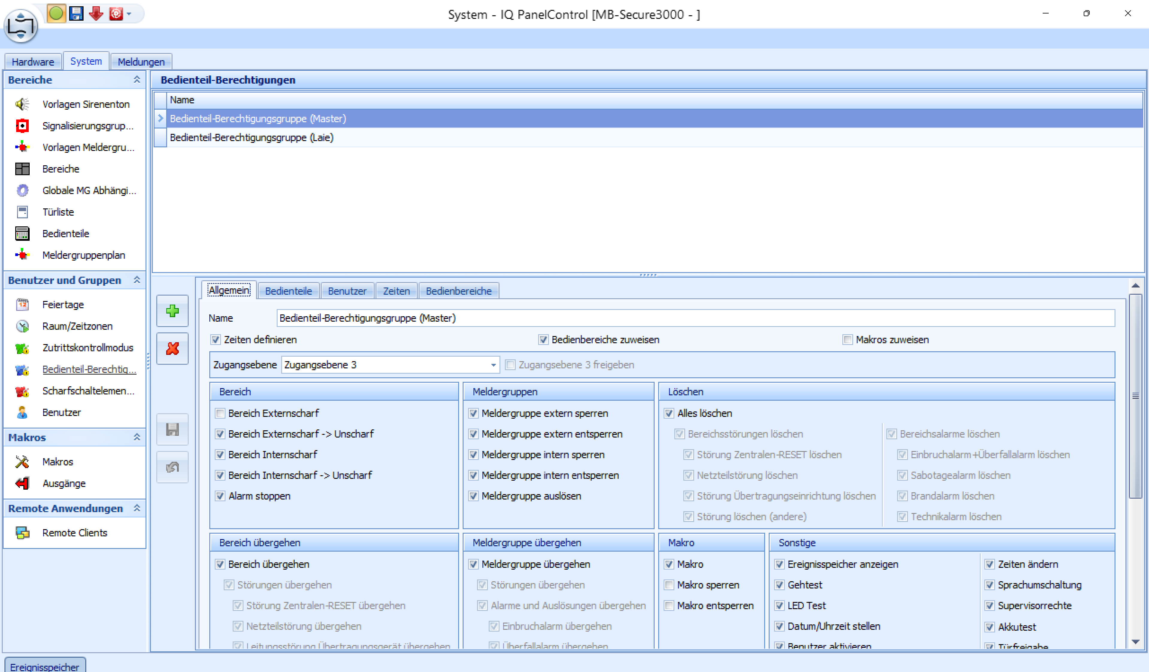

ich habe ein Problem mit meiner Bedienteilberechtigung.
Wenn ich Standart oder Ebene 2 auswähle kann ich mich an dem Bedienteil normal anmelden.
Wähle ich Ebene 3 aus, kann ich mich plötzlich nicht mehr anmelden.
Er sagt mir dann falscher Code.
Was mache ich falsch?

Sobald ich hier Ebene 3 auswähle, sagt mir das Bedienteil mein Code wäre nicht mehr gültig. Bei Ebene 2 kann ich mich anmelden!
21-07-2025, 16:27
RE: Zugangsebene 3 MB Secure
Laut Deinem Bild hast Du keine BT-Berechtigungsgruppe mit Zugangsebene 3 angelegt.
21-07-2025, 17:31
Ja, wenn ich das mache ist mein Pin ungültig.

Du gibst einem Benutzer der Ebene 2 das Recht, die Ebene 3 freizugeben, also im Dropdown-Menü ZE 2 auswählen und dann rechts daneben den Haken setzen.
Dann legst du einen weiteren Benutzer mit ZE 3 an.
Dann gehst du ans Bedienteil, Anmeldung als ZE 2, wählst da die Funktion ZE 3 freigeben, meldest dich ab und meldest dich als ZE 3 an. Beim LCD/LED-BT musst du dafür nen Knopf defininieren, beim Touch-BT weiß ich es nicht.
