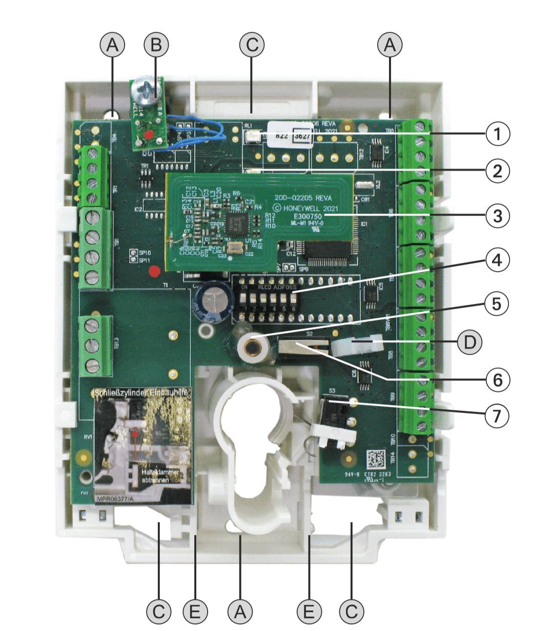

Der Leser ist meiner Meinung nach nicht dran, da laut Doku es eine separate Platine oberhalb der Bus2 Adressen Dips ist. An den vorhandenen Geräten ist aber nur die Grundplatine.

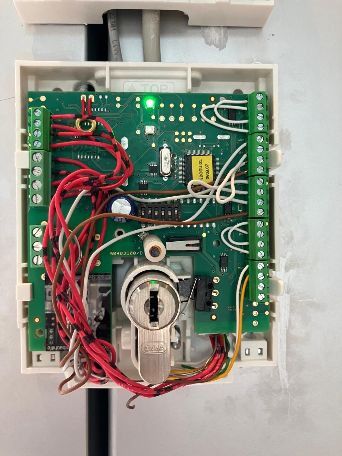

Ich erhalte keine Rückmeldung über die grüne LED wenn ich versuche von aktiv auf inaktiven Zustand ( Dauer oder Kurzzeit ) schalten möchte,
die grüne LED bleibt bei statisch an und ich erhalte jedesmal und an jeder Tür den Türalarm.
Anbei ein Foto aus der Dokumentation und von vor Ort.
Dokumentation.
Dokumentation

Du hast die alte Version vom Tagalarm. Das andere ist die neue mit der Platine für den Mifare Leser. Die Doku dafür musst du dir aus dem Internet fischen, die fehlt auf der Honeywellseite.
Das kleine runde Teil über dem Zylinder ist die Antenne für den Prox Leser. Das funktioniert je nach verwendeten Transponder mal mehr oder weniger gut.
