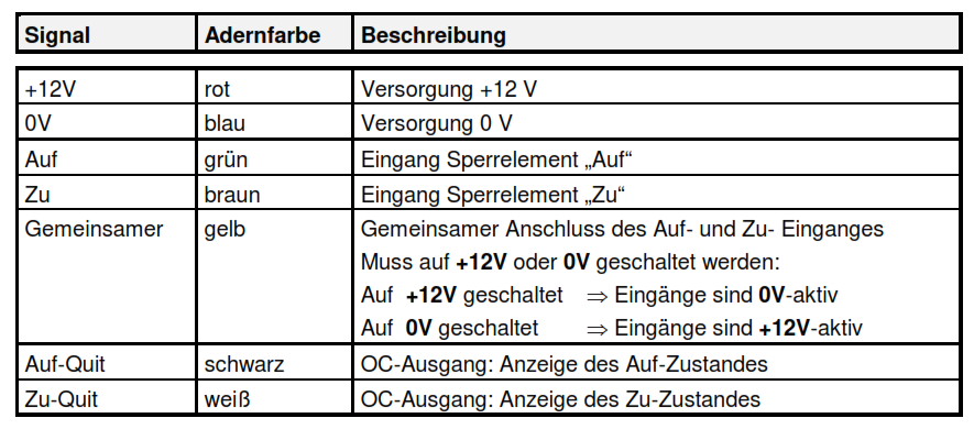

eot auf +12V, blau auf 0V, gelb auf 0V
wenn du jetzt den braunen Draht mit +12V verbindest, fährt das SPE zu. Trennst du die Verbindung wieder, fährt es wieder auf.
Das kannst du leicht am CL410 machen.

(26-04-2025 12:23)peteralarm schrieb:  eot auf +12V, blau auf 0V, gelb auf 0V
Danke, hat genau so wunderbar geklappt!
Es beruhigt, wenn man bei geöffneter Tür sehen kann dass der Bolzen auch wieder reinfährt.

Hatte (fast) alles so gemacht wie hier beschrieben, trotzdem kam im ESP Fehlermeldung 'AT10: SPE-Rückmeldung' und Verhinderung ES. SPE hat sich aber hörbar bewegt.
Hab das ganze dann mit offener Tür probiert (MK Tür vom 8320 dazu mit Fremdmagnet ausgetrickst), und schon gings.
Peteralarms Tipp mit dem Edding war die Lösung, der Bolzen zielt ungefähr einen knappen Millimeter exzentrisch und fährt vermutlich trotz Geräuschbildung nicht raus. Nur wenn ich die Tür oben am Rahmen ganz fest hindrücke, fährt er raus, Tür ist blockiert und SPE-Rückmeldung kommt.
