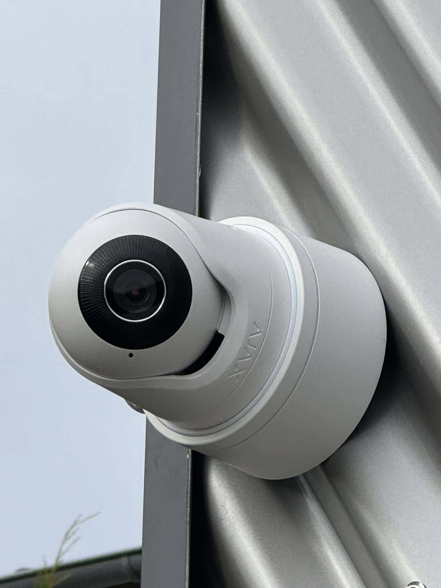

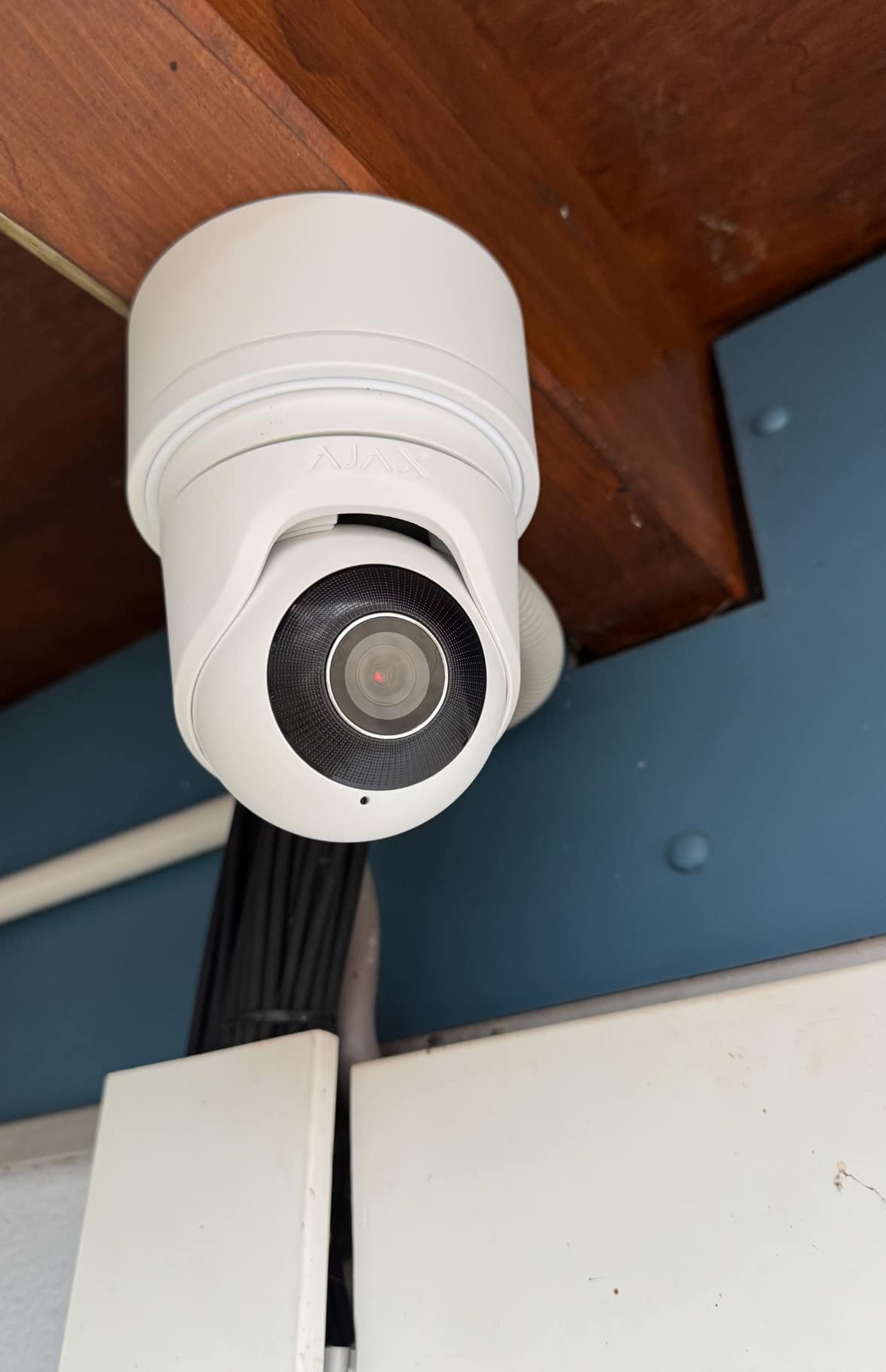

Servus. Seit der Markteinführung, haben wir ca. 200 Stk. verbaut. Du brauchst unbedingt zu jeder Kamera die AJAX Junction Box. Ist leider ein wenig größer als der Kamerasockel.
[Bild: ajax-kamera.jpg]
[Bild: ajax-kamerass.jpg]
