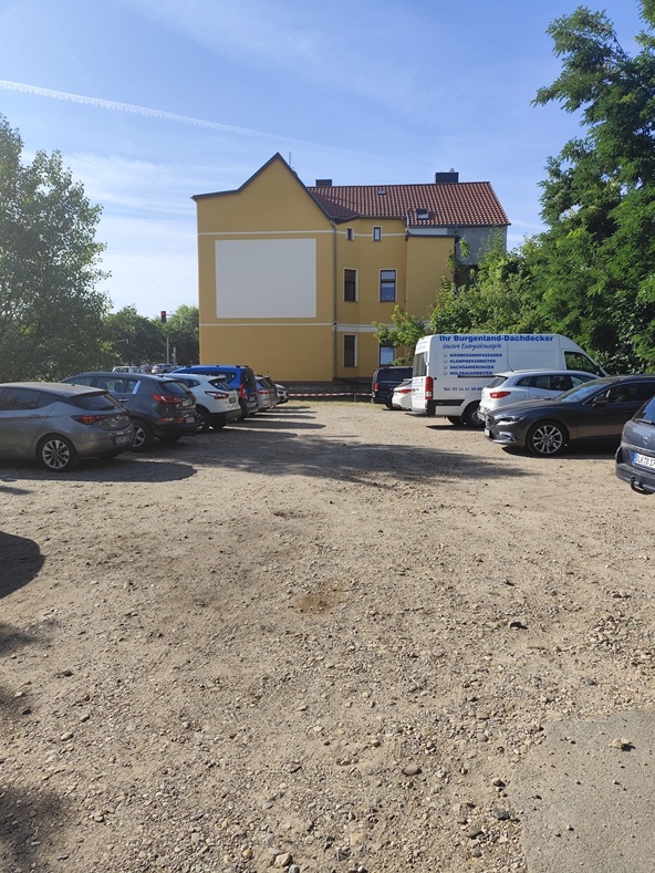

Gestern hat mich jemand 3.21 Uhr besucht und hat mir in 5 Minuten ganz ruhig meine Absperrung vom Grundstück geklaut. Er parkte auch genau da.
Leider war das Kennzeichen gar nicht zu erkennen, der Typ auch nur sehr schlecht.
Ich habe heute mal nach gemessen, von der Cam zum Typ sind es gerade mal 8m. Da habe ich besseres erwartet. Die gesamte Fläche ist ungefähr 20x50m.
Die Kamera hängt in 450cm Höhe und ist per LAN-Kabel und 12v-Anschluß angebunden.
Hat jemand eine Idee für eine bessere Cam?

Um Dir etwas zu empfehlen, sind Lageplan und Bilder der Umgebung entscheidend. Es werden derzeit alleine von HIK annähernd 100 verschiedene Kameras angeboten und das hat gute Gründe. Wie bist Du denn beim Kauf Deiner Cam auf dieses Modell gekommen, die z.B. ich nur im Innenbereich einsetzen würde.

Also die Fläche ist vorn 15x30, hinten 20x30.
Ursprünglich wollte ich mit dieser Kamera Grafittisprüher abschrecken. Ich war der Meinung, dafür ist sie gut genug. Laut Daten hatte sie 4k und billig war sie auch nicht.
Aber wie man auf Bild 2 sieht, ist sie nicht wirklich gut.
Ich zeige mal paar Fotos von den Gegebenheiten.
Ich will den Bereich vom Haus abdecken und die beiden Fahrzeuge.
05-07-2025, 10:43
RE: HIK VISION DS-2CD2785FWD-IZS Nachtsicht schlecht
Du brauchst eine PTZ mit ca. 20-fachem opt. Zoom und Personenverfolgung. Diese hier wäre genau die richtige zur Lösung all Deiner Probleme.
