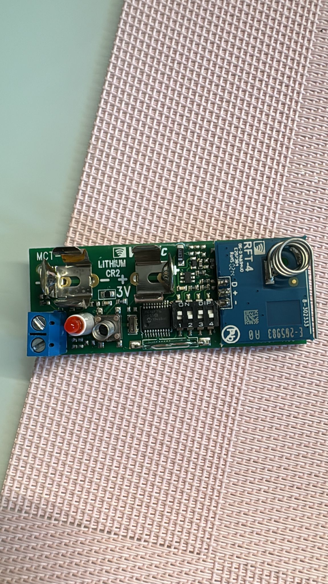

Hi!
Leider funktioniert mein Fensterkontakt nicht mehr.
Erst dachte ich es wäre die Batterie aber die habe ich direkt gewechselt. Auch mit der neuen Batterie blinkt das rote Lämpchen nicht mehr.
Als wäre der Melder tot. Dodgy
Was denkt ihr? Kann man da noch was machen. Ich schick mal ein Foto mit.
LG

Hast du beim Batterieaustausch die Restspannung abgebaut?

Womit hast du die alte Batterie gemessen, mit einem Multimeter/ Spannungsmesser? Bei Lithiumbatterien sagt die Leerlaufspannung nicht viel aus, da die Entladekurve sehr steil verläuft. Wenn eine Lithiumbatt. 0 V Spannung anzeigen sollte, wäre die quasi schon 'doppelt leer'.
Daher: hole das Restspannungsabbauen doch erstmal nach, bevor du weiter 'rumdaddelst'. Wink
VG Olli
13-10-2024, 15:13
RE: Visonic Fensterkontakt MCT-302 funktioniert nicht mehr
Das rote Lämpchen muss blinken, wenn die neue Batterie eingesetzt wird. Ansonsten ist der Melder defekt.
Die Visonik Batteriemeldung kommt bei ca 2,78 V Batteriespannung. alles was drunter ist, kann noch funktionieren, muss nicht.
Es gibt Batterietypen, die haben eine zu hohe Eingangsspannung im Auslieferungszustand, dann reagiert der Melder entweder mit Dauerlicht oder mit nixlicht.
Schliesse die neue Batterie einmal ganz schnell kurz und setze diese dann polaritätsrichtig in den Melder ein (du wärst nicht der erste, dem das falschrum passiert.) und teste das nochmal.
Wenn sich nix tut: Melderelektronik defekt.
Achtung: auch das Vorhalten des Magnetkontaktes muss nichts heissen, denn die Visonicmelder geben auf, wenn die Magnetkontaktung in dieser Wasserwaage müde ist.
Dann kann man noch einen Aushilfskontakt auflöten, wenn man weiss, was man tun muss.
Du darfst uns berichten...

Ja ich habe die Batterie mit einem Standard Batteriemessgerät gemessen. Ich bin schon froh, dass ich überhaupt eins habe Smile Gut, habe aber jetzt verstanden, dass das wenig Sinn macht.
Ich habe die Pole mit einer Büroklammer überbrückt und die neue Batterie reingepackt. Polarität korrekt.
Tut sich aber trotzdem nichts. Nixleuchten.
Naja schade, ist wohl defekt.
Danke für eure schnellen Antworten.
Dann werde ich den jetzt entweder aus meiner Anlage entfernen oder einen neuen besorgen. Kenne mich kaum damit aus Huh
LG
