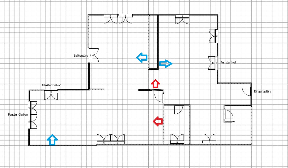

Meine Oasis-Anlage habe ich dank Eurer Hilfe mittlerweilen fertig installiert und in Betrieb genommen. Vielen Dank nochmals für Euren Support, insbesondere Danke auch an timbaum! Eine Frage stellt sich mir noch: Ich habe sämtliche Fenster mit JA-82M Meldern ausgestattet. Eigentlich würde ich nun gerne noch Bewegungsmelder anbringen, doch wollen wir uns demnächst eine Katze besorgen, weshalb Bewegungsmelder wohl nicht in Betracht kommen. Ich bin nun aber auf den Glasbruchmelder JA-85B gestossen. Dieser würde eigentlich noch gut ins Konzept passen. Dazu habe ich aber noch fragen: 1) Löst der Melder bei Glasbruchgeräusch UND Luftdruckveränderung aus? 2) Wie sicher bin ich vor Fehlalarmen? 3) Das Erdgeschoss sieht wie auf dem beiliegenden Plan aus. Neuralgische Punkte sind vor allem die Balkontüre und das Balkonfenster. Dort würde ich als Einbrecher rein. Allenfalls könnte man auch durch das "Fenster Garten" und "Fenster Hof". Dort wäre der Zugang aber nicht so bequem. Die restlichen Fenster sind etwa 1.50m über Boden. Zwar grundsätzlich erreichbar, aber für einen Einbrecher unpraktisch. Wo würdet Ihr die Glasbruchsensoren positionieren ? Ach ja, ein Viereck auf dem Plan ist etwa ein Meter. Vielen Dank für Eure Hilfe! |

(09-05-2013 16:09)Simon_CH schrieb: 1) Löst der Melder bei Glasbruchgeräusch UND Luftdruckveränderung aus? Nicht ganz. Die Druckwelle bein einschalgen der Scheibe aktiviet den Melder. Nun muss innerhalb von 2 Sekunden das Glas verbrechen, dann gibt es einen entsprechenden Alarm. Zitat:2) Wie sicher bin ich vor Fehlalarmen? Also wenn du die beiden Ereignisse hin bekommst, wird halt Alarm ausgelöst. Beispiel desd gibt einen Überschallknall oder einen Blitzeinschalg in der Nähe und deine Katze erschreckt sich und wirft dabei eine schwere Glasvase auf den Steinfussboden, dann hast du einen Alarm!! Zitat:3) Das Erdgeschoss sieht wie auf dem beiliegenden Plan aus. Neuralgische Punkte sind vor allem die Balkontüre und das Balkonfenster. Dort würde ich als Einbrecher rein. Allenfalls könnte man auch durch das "Fenster Garten" und "Fenster Hof". Dort wäre der Zugang aber nicht so bequem. Die restlichen Fenster sind etwa 1.50m über Boden. Zwar grundsätzlich erreichbar, aber für einen Einbrecher unpraktisch. Wo würdet Ihr die Glasbruchsensoren positionieren ? Ach ja, ein Viereck auf dem Plan ist etwa ein Meter. Also die JA-85B haben einen Wirkradius von max 9m. Sie werden ander gegenüberliegenden Wand mit "Blickrichtung" Fenster montiert. Alles was dann innerhalb der 9m liegt wird überwacht. Evtl. muss ein zweiter Melder gesetzt werden. Gruß Tim Ich habe nicht auf jede Frage die passende Antwort, aber zu jeder Antwort die passende Frage. Auch wenn es Wenige ärgert, im Zweifelsfall geht mir Information vor Rechtschreibung. |

Vielen Dank für Deine Ausführungen, Timbaum! Was ich nicht ganz verstehe ist das mit der "Blickrichtung" Fenster.
1) Muss der Melder direkt frontal in Richtung des überwachten Fensters schauen oder genügt es, wenn er z.B. im 90 Grad Winkel zum Fenster schaut? In der Anleitung zum JA-85B ist die Rede von "kugelförmigem Erfassungsbereich" mit Radius "9 m". 2) Auf dem beiliegenden Plan habe ich mal ein paar mögliche Positionen eingezeichnet. Rot wäre die Variante, wenn man davon ausgehen würde, es würde eine "Kugel" überwacht, blau wenn man davon ausgeht, dass der Melder frontal zum überwachten Fenster stehen muss. Welcher Variante wäre der Vorzug zu geben? 3) Spielt es eine Rolle in welcher Höhe der Melder installiert wird? Mitten in der Wand, also auf ca. 1.80m höhe ist er natürlich besser sichtbar als z.B. fast an der Decke oben. 4) Ist es ein Problem, wenn die Linie vom Melder zum Fenster teilweise durch einen Tisch verstellt ist? Muss der Melder "freie Sicht" haben? 5) Laut Anleitung kann man die Funktion des Melders ausprobieren, wenn man gegen das überwachte Fenster klopft. "Das Glas sollte sich sichtbar Verformen". Dieser letzte Satz irritiert mich etwas. Ich glaube nämlich nicht, dass ich meine Fenster "sichtbar verformen" kann ohne dass die brechen.... Genügt es, wenn man etwas fester gegen die Fenster klopft? (Will ja meine Scheiben nicht gleich testhalber einschlagen....) Vielen Dank für Deine Hilfe! |

Mit der Faust leicht auf die Scheibe hauen sollte zur ausreichenden Deformation reichen.
wenn dann innen noch im selben Moment jemand mit einem Schlüsselbund klimpert, kannst du die ganze Funktion testen. |
