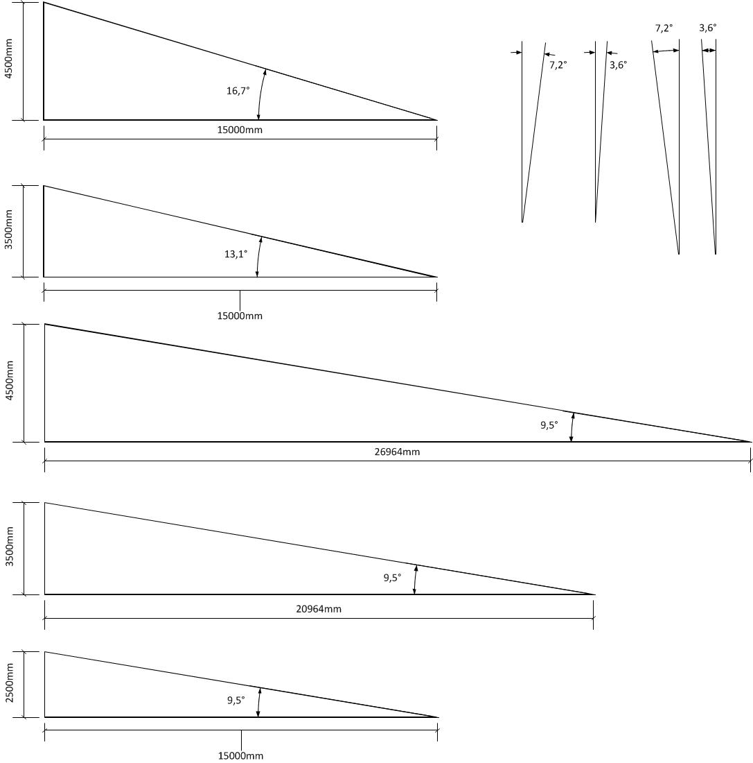

Habe die Einstellwinkel neu berechnet für die unterschiedlichen Montagehöhen. Ist jetzt schon besser geworden. Muss aber heute Abend nochmal verschiedene Tests bezüglich der Reichweite machen.
Im Anhang sind die Korrekturwinkel.

du kannst nicht einfach die Winkel lassen und dir eine neue Reichweite berechnen. Das klappt so nicht. Bewegungsmelder können in der maximalen Entfernung noch einen Temperarturunterschied von 3 Grad wahrnehmen. Erhöhst du die Entfernung, dann reicht dies nicht mehr um den Melder auszulösen.
Wenn du es richtig machen willst muss du die Entfernung von max 15m lassen und den Winkel verändern, sprich du musst den melder leicht "ankippen" einige Hersteller bieten dafür etra Halterungen an.
Un dimmer daran denken, das ein klassischer Bewegungsmelder seine max. Reichweite erreicht, wenn du quer durch die Erfassungszonen läufst. Gehst du direkt auf den Melder zu, dann "sinkt" die Reichweite schnell auf 10m oder weniger.
Die liegt im Wirkprinzip der PIR-Sensors in Verbindung mit der Fresnellinse des Melders und hat nicht mit einer falschen Angabe von Daten zu tun.

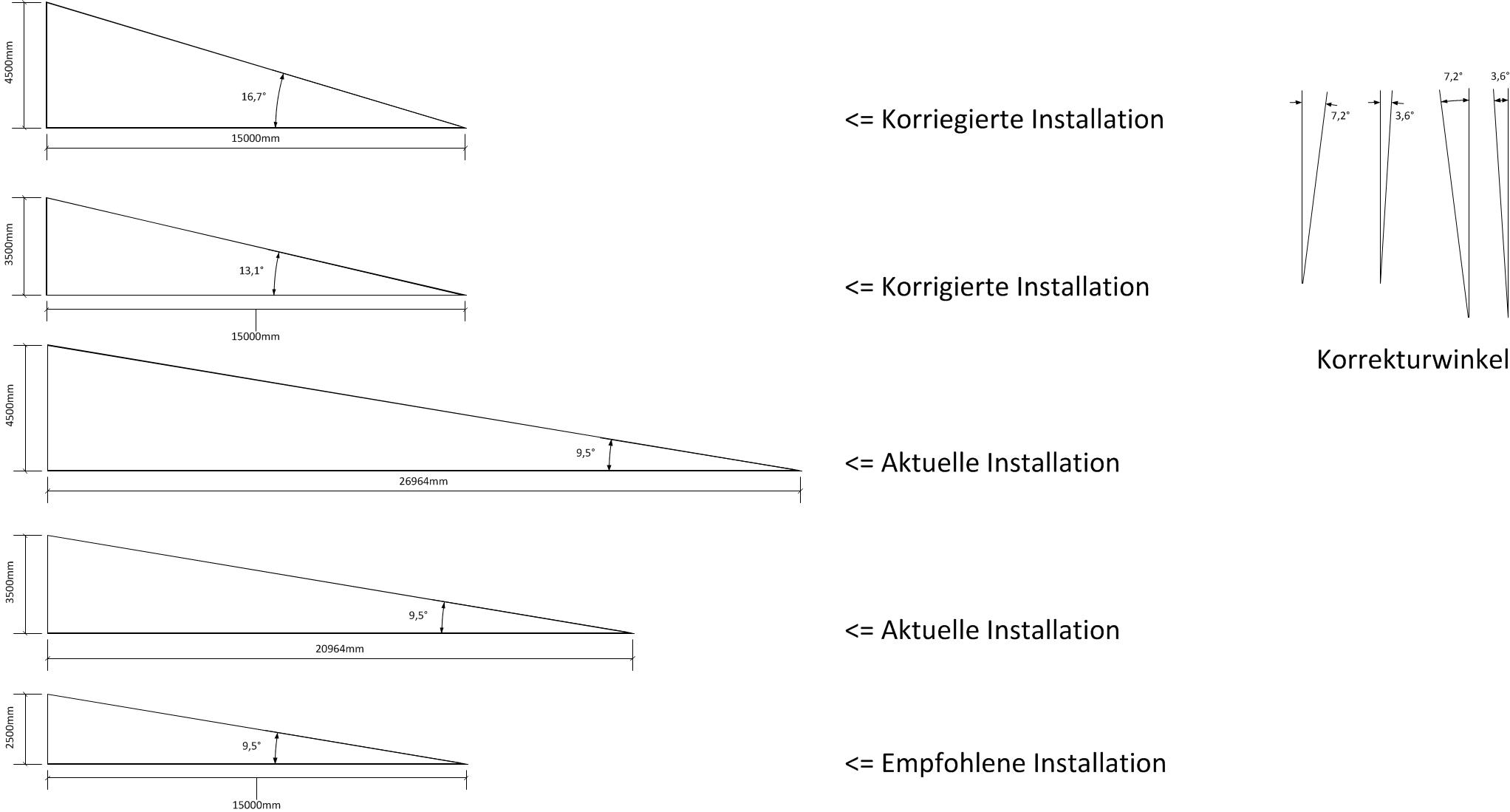

Das habe ich auch nie behauptet.
Ich habe die Grafik nochmal überarbeitet.
Ich denke jetzt ist es klarer.
