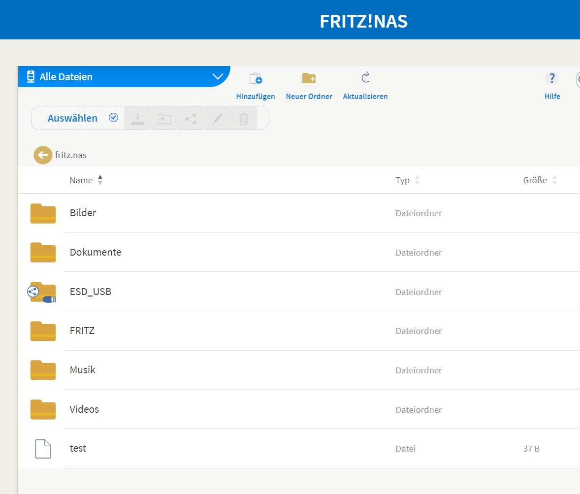

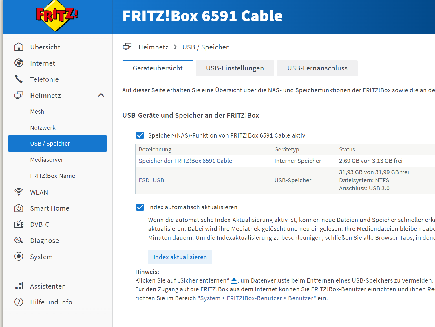

In der Fritzbox steckt ein 32GB USB Stick, formatiert mit NTFS. Ich habe einen Benutzer erstellt, der auf diesen Stick Zugriff hat. Der USB Stick hat den Namen ESD_USB. Der Benutzer hat ausschließlich Zugrifsrecht auf diesen USB Stick. Auf dem Stick habe ich Testhalber einen Ordner angelegt "HIKVISION". Ich habe auch als Test dem Fritzbox Benutzer ein Recht gegeben ausschließlich auf diesen HIKVISION Ordner zuzugreifen. Es kommt trotzdem immer wieder die selbe Fehlermeldung. Auch habe ich den ESD_USB und HIKVISION Ordner freigegeben.

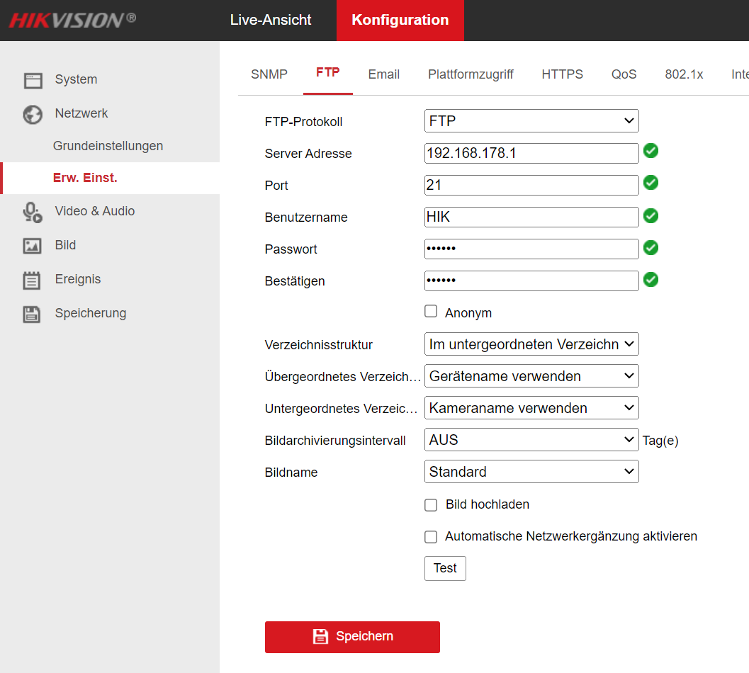

Auf der Weboberfläche der HIK Cam habe ich unter Netzwerk/Erweiterte Einstellungen/FTP alles erforlgeich einerichtet. Ein Test ist auch erfolgreich.

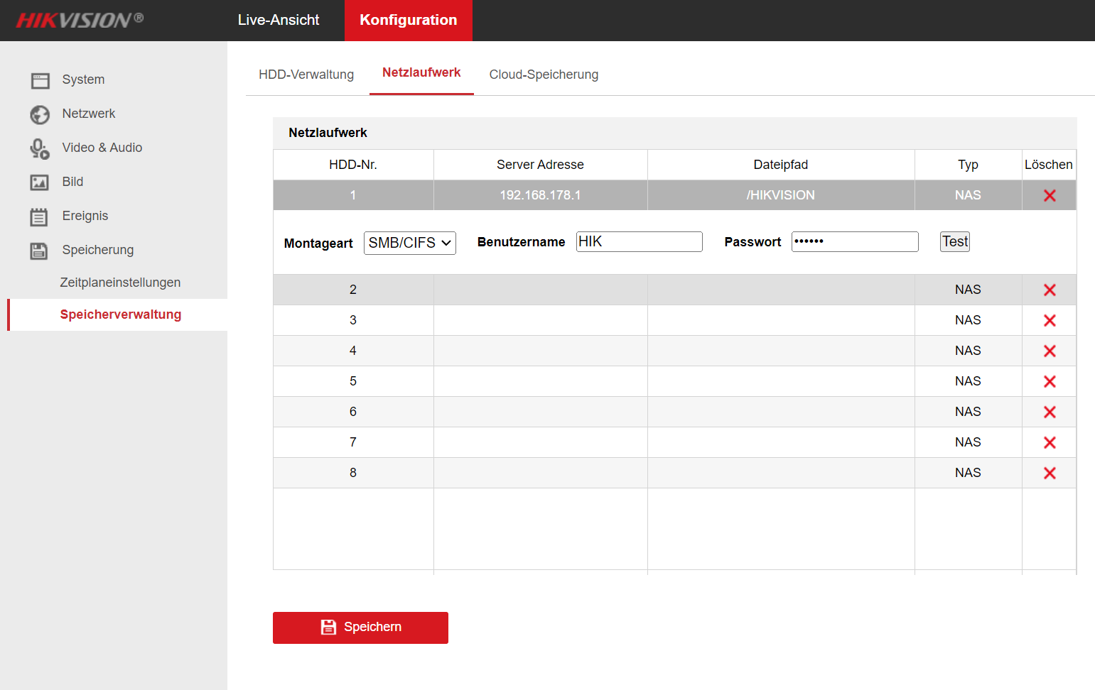

Gehe ich nun auf Speicherung/Speicherverwaltung/Netzlaufwerk/ und gebe da die Fritbox IP Adresse ein und den Dateipfad, bekomme ich die genannte Fehlermeldung.
Als Dateipfad habe ich schon probiert:
/ESD_USB
/HIKVISION
/ESD_USB/HIKVISION

Habe es mal mit meiner Fritz getestet auf dem 1.5 GB großen internen Speicher.
Mit diesen Einstellungen werden die Bilder einwandfrei bei jedem Ereignis im Ordner "cam4" weggespeichert.
Mit zusätzlichem USB-Stick habe ich es nicht ausprobiert, könnte mir jedoch vorstellen das es am NTFS-Dateisystem deines Sticks liegt. Probier mal den auf exFAT oder FAT32 zu formatieren.
Was passiert denn bei Euch wenn ihr auf "Test" klickt? Da wird ja auch direkt eine Test-Datei hochgeladen...
