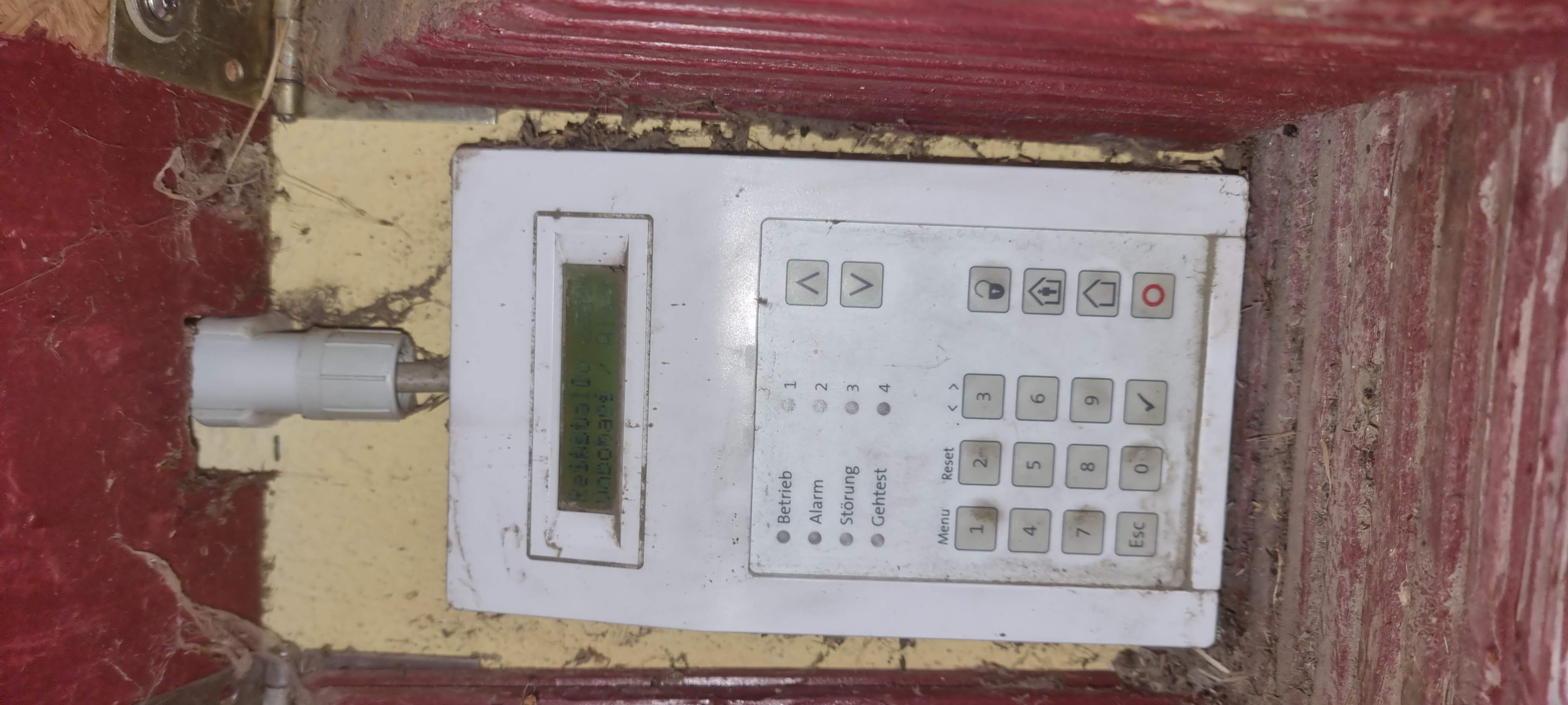

Hallo.
Ich möchte hier gerne um Hilfe bitten.

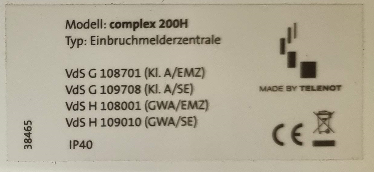

Wir haben einen complex 200H Alarm System übernommen.
Ich habe einen Code bekommen um scharf/unscharf zu stellen aber kein Bedienfreigabe code.
Der Alarm wurde ausgelöst und jetzt wird eine Bedienerfreigabe code verlangt.
Abgesehen davon ist eine Tastensperre aktiviert.
Es gibt eine reset Taste auf der EMZ Platine. Das wird mir aber nicht helfen oder?
Ich bin etwas ratlos. Mir wurden absolut keine Infos zur Alarmanlage mitgegeben bei der Übergabe. Eine Bedienungsanleitung habe ich online gefunden, es gibt aber keinen Hinweis wie man eine nicht vorhandene Bedienfreigabe Code ersetzt.
Vielen Dank im voraus für eine Antwort!
Mit freundlichen Grüßen
Andy

Den Bedienteilcode sollte man selbst ändern können. Wie steht in der Bedienungsanleitung.
Einen Alarm zurücksetzen:
Pfeil nach oben oder unten, bis im Bedienteil "keine weiteren Meldungen" angezeigt wird. Dann Taste "2" Reset drücken. Im Bedienteil erscheint " Rücksetzen, bitte warten". Danach ist die Anlage wieder Betriebsbereit. Steht ebenfalls in der Bedienungsanleitung.
Da du jedoch die Zentrale geöffnet hast, hast du damit einen Sabotage Alarm ausgelöst. Dieser muss (je nach Programmierung) von einem Errichter zurückgestellt werden.
Auch ich würde dir dringend empfehlen lasse einmal einen Errichter kommen der die Anlage überprüft, hier ist jährliche Wartung empfehlenswert. Dieser kann dir die Funktion und alles weitere zu deiner Anlage erklären. Damit hast du viele Jahre eine zuverlässige Alarmanlage.

So, wie das Bedienteil aussieht, würde ich mal schätzen, dass da auch schon länger keiner mehr mit befasst war und von daher der Vorbesitzer - wenn überhaupt - nur an der Zugangstür externscharf und unscharf geschaltet hat, weshalb - selbst wenn man die Anlage bei der Übergabe erklärt bekam - viele Informationen (vielleicht auch Codes - weil nicht angewandt) verloren gegangen bzw. in Vergessenheit geraten sind. Angel
Wie bereits in meinem vorherigen Beitrag geschrieben, magst Du den Code für die Erste Ebene haben und was damit möglich ist, kann auch mit der Parametrierung eingeschränkt sein. Aus der Ferne kann daher keiner genaue Angaben machen. Undecided
