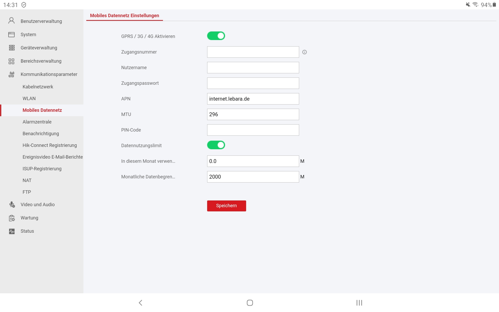

Ich hab mir vor kurzem eine SIM-Karte von Lebara Mobile (Vertrag, kein Prepaid / 2GB Volumen pro Monat, Telefonica-Netz) für meine LGtron LGD8008 geholt. Ist anscheinend eine "abgespeckte" HiKVision AX Pro 64 denn es steht überall HiKVision drauf, kann aber nur 32 Zonen.
Mein Problem ist, das die Karte zwar erkannt, im Gerät über Web-Zugriff auch ein starkes Mobilfunksignal angezeigt wird aber die Karte sich nicht einloggt.
Steckt die Karte im Smartphone funktioniert alles einwandfrei, sowohl Telefonieren als auch Internetzugriff.
Laut geräteinternen Angaben als auch anderen Quellen kann die 8008 GPRS/3G/4G, daher vermute ich das das Gerät nicht weiß welches Protokoll es nutzen soll. Laut Lebara Webseite soll man bei APN-Protokoll IPv4/IPv6 eintragen. Dafür habe ich allerdings noch keine Möglichkeit im Gerät gefunden. Als APN wurde Internet.lebara.de eingetragen so wie man es laut Lebara machen soll.
Daher die Frage....wo kann ich das APN-Protokoll änndern/eintragen?
Und bitte steinigt mich nicht weil ich mir eine LGtron geholt habe. Bin eigentlich bisher zufrieden damit.
P.S.: Ich hab mal einen Screenshot der Mobilfunkeinstellungen angehängt.

Wird so sein wie bei der 64er von HIk.
Alleiniger Mobilfunkbetrieb geht nicht, dazu braucht es eine 96er.
Einzige Chance ist ein kleiner Mobilfunkrouter mit LAN.
Wenn denn die Zugangsdaten stimmen…
Smartphones ziehen sich die Apns meist selbst, die Anlagen brauchen da genauere Angaben.
Wobei meine Klarmobilkarten auch klaglos funktionieren…
Die kleine kann eben nur GPRS und wenn die Karte im LTE einbucht, geht sie nicht automatisch runter.
Beim Anbieter 3und 4G sperren lassen und neu probieren.
Ob das da geht, keine Ahnung…

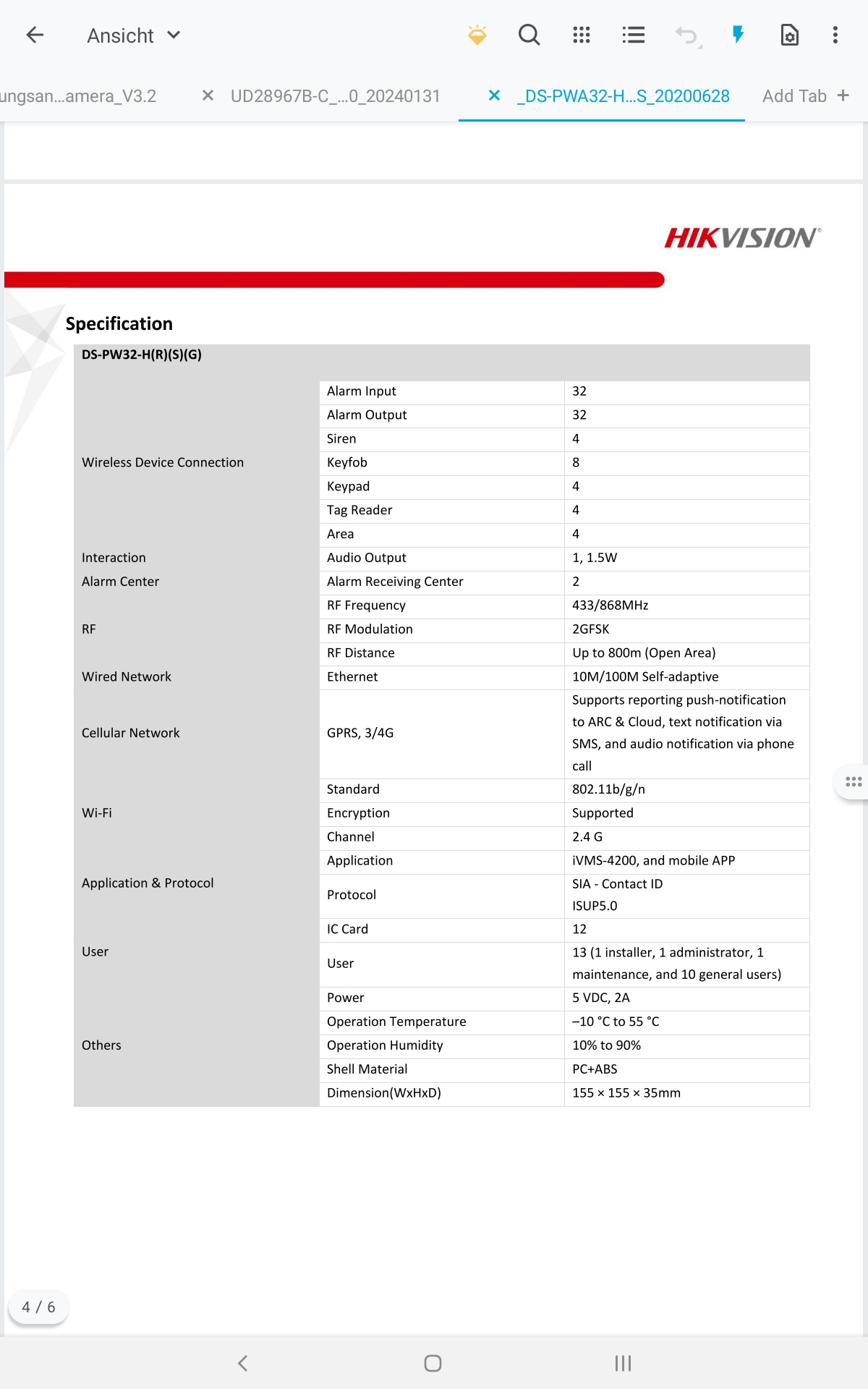

@AaronK: hab mittlerweile erfahren das es nicht umgelabelt wurde sondern es eine echte HiKVision ist. Und zwar eine DS-PWA32-HGR AX Series. Wird von LGtron nur unter anderem Namen vertrieben. Aber sowohl auf den Gehäusen als auch der Geräteaufkleber von allen Elementen ist von HiK
An die anderen...Sowohl EMA als auch alles andere ist ausschließlich von HiKVision und nicht zusammen gewürfelt. Nur halt alles gekauft bei LGtron.
Davon abgesehen hab ich mich vorher über die verschiedenen EMA's schlau gemacht und verglichen und diese hatte für mich das beste Preis-/Leistungsverhältnis. Klar, eine EMA für 5000 kann mehr und ist (wohl) auch besser, aber das Geld habe ich nunmal nicht zur Verfügung, auch nicht in absehbarer Zeit.
Die Frage ist und bleibt, wie bekomme ich das mit Mobilfunk zum laufen? Das mit dem sperren von 3G und 4G werde ich versuchen, wobei selbst in der Anleitung von HiKVision selbst drin steht das diese Anlage beide Arten kann (siehe Screenshot). Kann man sich nicht mal mehr auf die Herstellerangaben verlassen?
