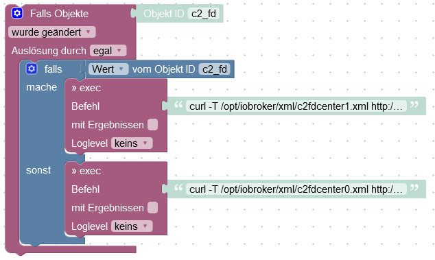

curl -T EinbruchmeldungAN.xml http://admin:XXXXXXXX@192.168.1.64/ISAPI/Smart/FieldDetection/1

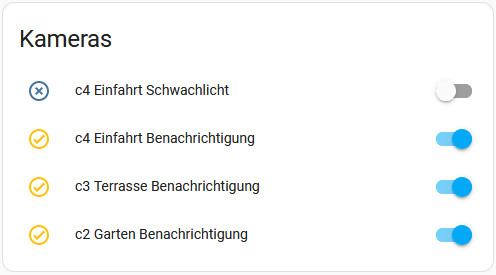

Hab mir die Umschaltung der Benachrichtigung in meine ioBroker-Visualisierung eingebaut. Kann man natürlich auch an die Variable "Abwesenheit" koppeln.
