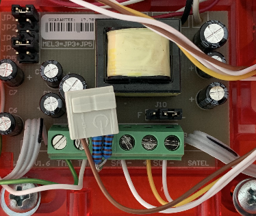

Hallo an Alle,
durch eine Unachtsamkeit beim Firmware Update der Integra habe ich den Sabotagealarm ausgelöst, dabei musste ich schmerzlich feststellen das die Innensirene mit den 120dB wirklich laut ist. Besteht die Möglichkeit diese leiser zu bekommen, vielleicht mit einem Widerstand, da durch die Pinbelegung selbst sie ja nicht leiser wird.

Ja, die SPW 220 ist wirklich laut ...
Ich habe bei mir 2x 2k2 parallel davor geschaltet, also 1k1 als Vorwiderstand.
Wenn immer noch zu laut kannst du auch mal 2k2 als Vorwiderstand probieren.
