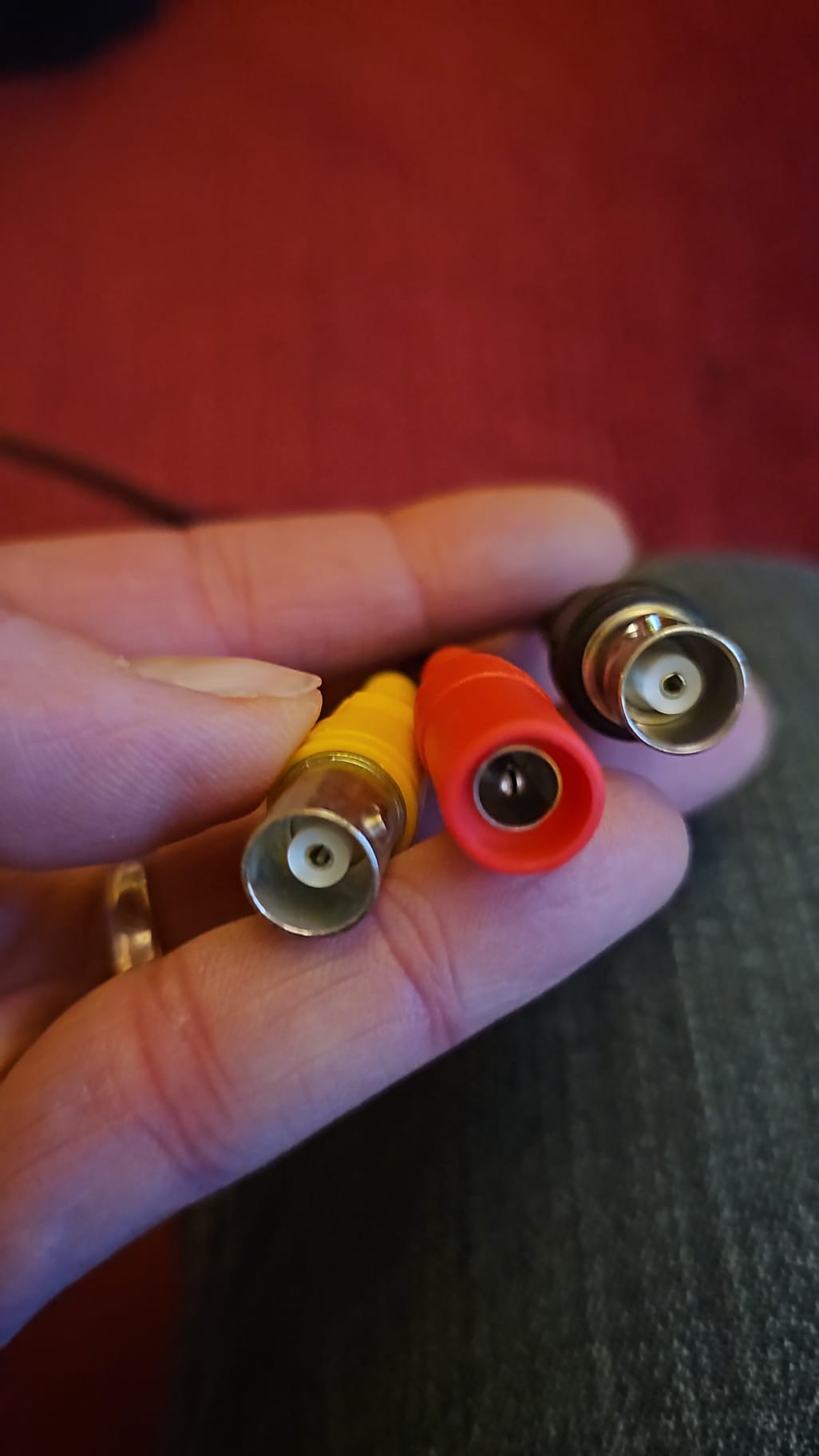

Ein Bekannter von mir hat eine TVI Kamera, die könnte ich testen... Die Anschlüsse sehen so aus, die könnte ich dann per HDMI Adapter anschließen? Viele Grüße! |

Dann scheint das ein gutes Angebot zu sein. Wenn Du jetzt noch die Artikelbezeichnung durchgibst und nicht nur ein Foto der Anschlüsse, könnte ich Dir zusichern, ob das passt oder nicht.

Naja, der „Bekannte“ hat nur die Anschlussstecker gesehen und gedacht, dad klappt schon…
Würde es auch, wenn von tvi auf analog umgestellt würde und die gelbe Anschlussbuchse genommen worden wäre. Steht halt in der Anleitung. Siehe meine Signatur Wahre Männer lesen keine Bedienungsanleitung! Erfahrung ist eine nützliche Sache. Leider macht man sie immer erst kurz nachdem man sie brauchte. (Goethe) |

Die alte Kamera ist doch auch mit dem TV verbunden, sonst hätte man ja kein schlechtes Bild.
Also alte Kamera abstecken und die neue mal als Vorschlag auf gelb anschliessen. Strom 12 V Steckernetzteil nicht vergessen…, Wenn das Altsystem strom-mitgeführt ist, Einspeisung abschalten und wie geraten testen. Sollte testweise mit analog ohne konverter auf dem fbas Eingang des TV laufen… Wahre Männer lesen keine Bedienungsanleitung! Erfahrung ist eine nützliche Sache. Leider macht man sie immer erst kurz nachdem man sie brauchte. (Goethe) |
