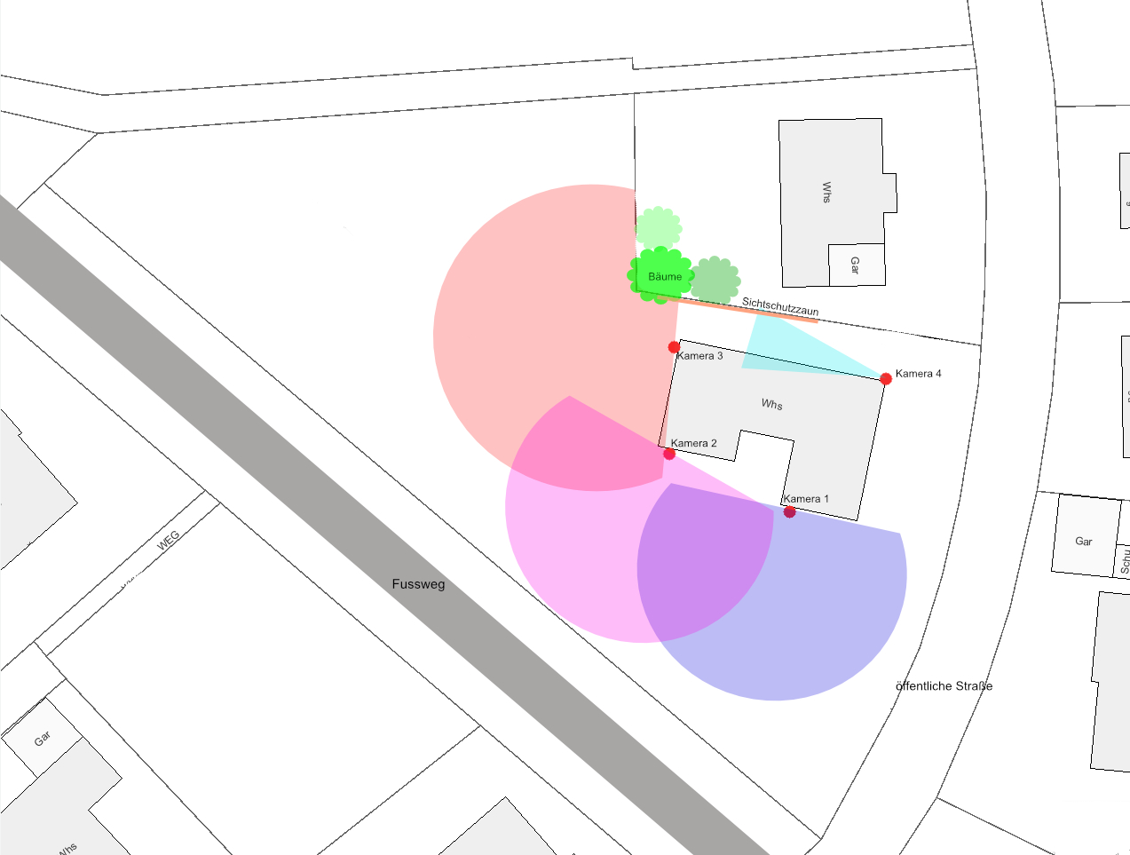

Es geht um die Anschaffung einer Videoüberwachungs-Anlage für mein Wohnhaus mit großem Garten. Auf die technischen Anforderungen werde ich gleich eingehen. Viel wichtiger ist für mich der optische Anspruch.
Bei meinem Haus handelt es sich um einen energetisch sanierten Bungalow mit einem umlaufenden Laubengang - also einem herausgezogenen Dachvorsprung (zwischen 80 und 150 cm), der von unten mit Holzpaneelen waagerecht verkleidet ist. Bedingt durch das WDVS-System und der Gesamthöhe vom Boden bis zu den Paneelen von nur 2,45 m kommt für mich eine Wandinstallation oder Deckenabhängung nicht infrage.
Die Kameras sollen also entweder unter die Paneelen oder besser sogar in die Paneelen (wie ein Deckeneinbauspot) eingebaut werden. Da die Verkleidung braun gestrichen ist, sollten die Kameras zudem ein dunkles Gehäuse haben (ok, notfalls kann ich das Gehäuse auch lackieren). - Sie sollen also nicht „hervorstechen“, weshalb ich vermute, dass eher Dome-Kameras infrage kommen.
Bedingt durch die angedachten Installation können die Kabel dann innerhalb des Dachvorsprungs frei gezogen werden. Im Dachstuhl könnte dann auch das NVR installiert werden und die Einspeisung in mein Haus-Netzwerk erfolgen.
Hier die Anforderungen an die Kameras:
Kamera 1+ 2: Blick auf Garten, Erfassungswinkel ca. 180 Grad, Erfassungstiefe 25 m
Kamera 3: Blick auf Garten, Erfassungswinkel ca. 180 Grad, Erfassungstiefe > 30 m (bin am Ortsrand und hier fängt dann ein Freigelände an)
Kamera 4: Einfahrt, hier ist die Kamera auf etwa 7m Höhe verbaut und soll meine 5m breite und etwa 15 m lange Zufahrt mit Seiteneingang überwachen (nebenan ist gleich das Nachbargebäude).
Die Daten sollen auf einem NVR gespeichert werden, auf den ich aber mit meinem Mobiltelefon (IPhone) oder mein lokales Netzwerk zugreifen möchte. Auch Warnmeldungen sollen dann auf mein Mobiltelefon geschickt werden - wenn dies heute nicht schon Standard ist.
Wie ich hier im Forum gelesen habe, werde ich von Marken wie Reolink, etc. Abstand nehmen, was ursprünglich mein Plan war.
Als Budget für die Anlage könnte ich mir 2.000 - 2.500 € vorstellen. Den Einbau der Kameras kann ich übernehmen. Softwaretechnisch kenne ich mich aber überhaupt nicht aus. Also auch hier bräuchte ich eine Empfehlung.

Es gibt Dome-Kameras zum Einbau in abgehängte Decken und ähnliches bzw. auch Einbauhalter für diverse "normale" Dome-Kameras - ohne jetzt den Aufbau der Paneele zu kennen, könnte das funktionieren. Gehäuse ist oftmals weiß und wäre ggf. dann zusätzlich zu lackieren.
Auch solltest du bedenken, dass Dome-Kameras und integrierte IR-Strahler meist nicht so problemlos funktionieren, spätestens wenn der Dome mal geringste Kratzer vom Putzen hat. Also falls IR-Nachtsicht gewünscht ist, wäre auch auf kurze Distanzen externe Scheinwerfer dringend zu empfehlen, was bei Turret und Bulletkameras auf kurze Distanzen nicht immer nötig ist.
Auch ist mit Dome-Kameras aufzupassen bzgl. Unterlassungsansprüchen wegen Überwachungsdruck, da die Ausrichtung schwer erkennbar ist. Ich würde Dome-Kameras im Außenbereich deshalb nie empfehlen außer es soll wirklich in einem dafür geeigneten Bereich mit PTZ verhindert werden, dass die Ausrichtung leicht erkennbar ist oder ggf. es um eine Vandalismus-Dome gehen (wobei es da ja auch IK10-Kameras in anderen Bauformen gibt, aber der Plastik-Dome ist besprüht meist leichter zu wechseln). In manchen Bundesländern sehen sich auch die Datenschutzbehörden dafür verantwortlich, das wird aber in der überwiegenden Rechtsmeinung so nicht unterstützt; die wären nur bei schwenkbaren Kameras verantwortlich.
Zitat:Kamera 4: Einfahrt, hier ist die Kamera auf etwa 7m Höhe verbaut und soll meine 5m breite und etwa 15 m lange Zufahrt mit Seiteneingang überwachen (nebenan ist gleich das Nachbargebäude).
Die Kamera in anderer Höhe installieren geht nicht? Ich denke da wirste mit der Draufsicht kaum glücklich werden. Aber im Detail sieht man das am besten, wennn man das mal in entsprechender Planungssoftware erstellt hat, da kann man dir dann auch eine 3D-Ansicht des Kamerabilds zeigen und wie z.B. Menschen in 5m und 15m zu erkennen sind.

Die Unkenrufe wiederkehrender Weise hier in Bezug auf DSGVO kann man lesen, aber ich habe in meiner beruflichen Laufbahn eher das Gegenteil der Behörden erlebt, sprich die Staatsanwaltschaft fordert explizit das Videomaterial bei uns an. ( Da darf ich sogar Aufwandsentschädigung aufrufen). Kommt anscheinend auch etwas auf das PLZ Gebiet an, in Bayern gehen die Uhren eh anders…
Mach dir bei deinem Projekt echt Gedanken über externe IR. Dein Laubengang wird dir Überblendungen und Reflexionen bescheren, da erfordert es Fachkenntnisse un Erfahrungen in Bezug auf das Abstrahlverhalten und Winkel der Komponenten.

@funkistnichtalles: Ich weiß deine Hinweise sehr zu schätzen und es freut mich, dass Du offensichtlich sehr gefragt bist. Was wäre hier Deine Alternative? Nichts zu machen? DSGVO hin oder her.
Klar verstehe ich auch, dass eine Ferndiagnose immer bescheiden ist. Daher vielen Dank für Deinen Hinweis! Damit ihr euch es besser vorstellen könnt, habe ich eben Fotos von den Sichtverhältnissen der möglichen Kameras gemacht und diese auf einem Grundriss eingezeichnet.
Wie es sich hier dann mit Reflektionen im IR-Bereich verhält kann ich nicht sagen. Alternativ wäre auch das Anbringen von ein paar Scheinwerferns eine Option. Aber dies ist dann Schritt 2 für mich.

Aber Spass beiseite, die Bilder mit den vom TE anzunehmenden Kamerastandorten, die hier gebracht wurden, werden keine zufriedenstellenden Ergebnisse in Bezug auf Bild- und Detektionsqualität erzielen lassen.
Auch die Massgabe 180 Grad wird sich nicht adäquat realisieren lassen.
Das Projekt ist nichts für DIY, ohne dass sich der TE abschliessend im Frust ertränkt.
Der TE soll sich mal über Kameraöffnungswinkel schlau machen und nicht nur Zahlen hier rein schreiben.
