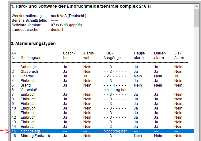

Ich hab ne alte, 216 H vor der Nase
Bei den neuen Anlagen ist mir klar, wie ich ein Alarm, Alarmierung für Bewegungsmelder, nur extern scharf, Anleger
Alarm Alarmierung, Typ Kunde nur extern
Bei der 216 kann ich allerdings irgendwie keinen neuen Alarm Alarmierung Typ anlegen und bei dem bestehenden für intern scharf die Alarmierung nicht wegnehmen. Ich stehe im Moment ein bisschen auf dem Schlauch

Du kannst keine zusätzlichen AT anlegen. Die einzige Möglichkeit wäre AT15 einzurichten.
Hier kannst du auswählen, was die Anlage machen soll.

Leider kann ich bei AT 15 die Reiter bei intern scharf bei extern scharf auch nicht anwählen
Ich hatte vermutet, dass es unter AT sieben bis AT 14 die Möglichkeit gibt
Er soll bei extern scharf auch extern Alarm geben, bei intern scharf würde ich gerne, dass er nichts macht der Bewegungsmelder. Leider kann ich die Auswahl aber nur zwischen intern Alarm extern Alarm intern plus folgt auswählen.
Ein komplettes wegnehmen ist leider nicht möglich. Ja ich könnte einen neuen Bereich anlegen, aber das will ich eigentlich nicht.

Das geht bei der 216h leider nicht.

Das hatte ich befürchtet
Danke, bei der Komplex 200 geht’s ohne Probleme
Also dann doch wohl zweiten Bereich
