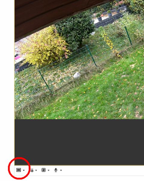

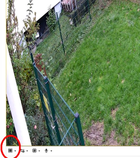

Ich komme hier nicht weiter und hoffe auf einen Tipp.
Die Situation: Ich habe zwei identische PanoVU DS-2CD2387G2P-LSU/SL bei mir installiert. Firmware und alle Einstellungen (bis auf IP und Bezeichnung) sind identisch.
Dennoch bekomme ich im selben Browser mit identischer Fenstergröße (Chrome + Firefox) von Cam 1 diese Darstellung und von Cam 2 diese Huh
Da komme ich nicht weiter.

links unten im Eck ?

Den Button habe ich auch gesehen, habe das mit meiner gerade mal probiert, in Chrome und Firefox bekomme ich gar kein Bild auf dem einen Laptop, auf einem anderen mit den gleichen Einstellungen und Softwareständen jedoch schon, aber nicht die beiden Buttons, sondern Buttons mit 4/3,16/9, 1x und dann ein Bildsymbol.
Ich mach mich jetzt mal auf die Suche nach der aktuellen Firmware....

Tatsächlich, der Knopf war's (noch niemals genutzt). Weswegen das bei der einen Cam in der Standardeinstellung anders angelegt ist als bei der anderen, wird wohl ein Geheimnis bleiben.
