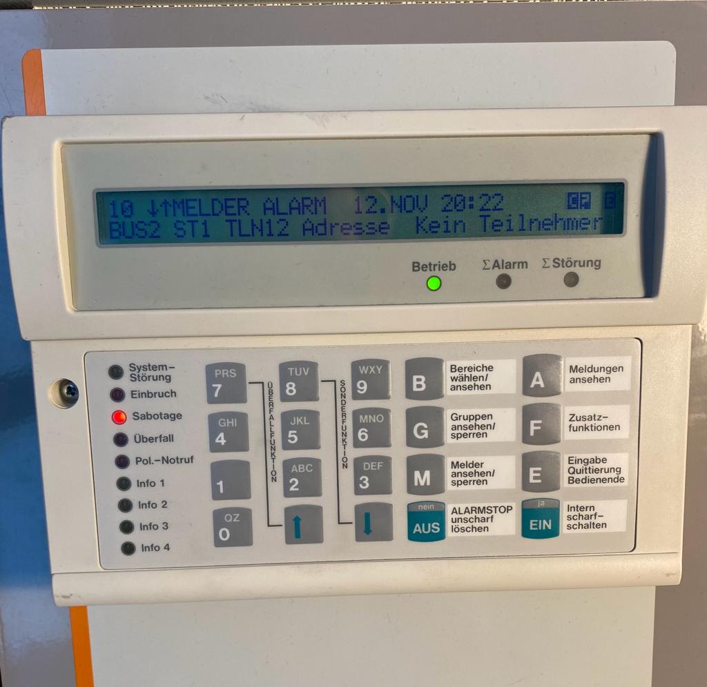

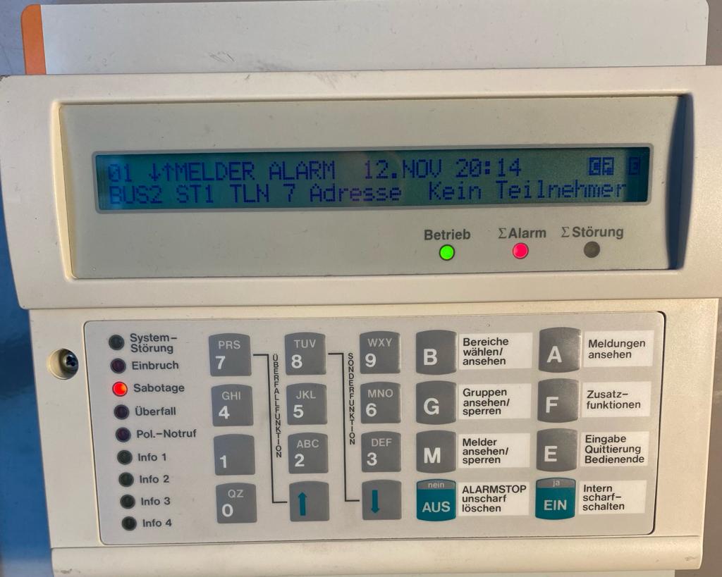

Bei Anlegen der B Spannung kamen wie erwartet die Alarme (wie oben). Mit dem Code konnte ich auch den Summer abschalten. Da der Alarm ja wie schon gesagt von "Ik3 Auswerter kam" und die Anlage mir auch angezeigt hat "Alarm nicht löschbar" habe ich daraufhin die Revisionstaste 2-mal betätigt Ebene 5, Ziffern 5, 1, 6, angewählt Gesamt-standartprogramierung angewählt--- Anlage führt Reset aus. Allerdings kamen nach dem Reset die gleichen Meldungen, obwohl in der Standartprogrammierung ja steht "Bus 2 keine Teilnehmer". Auch nach wiederholten Reset (Standartprorgammierung) die gleichen Meldungen (eigentlich als wäre nichts passiert/resetet wurden).Außerdem kamen schon nach dem ersten Reset lauter andere Meldungen(Bilder).

Du musst die Sabotage schon löschen, die bleibt auch gespeichert, wenn du die Teilnehmer rausprogrammiert hast.
In der 400er Ebene löschen ausführen und wenn er dann noch sagt Alarme nicht löschbar, dann schnell auf die A(oder M?) Taste drücken, dann zeigt er an, was wirklich noch ausgelöst ist. Solange noch ein Sabogrund ansteht lässt sich der Rest nicht löschen.
Und wenn er dann noch über ggf. fehlende Teilnehmer meckert, dann nochmal Busteilnehmer feststellen in der 500er Ebene machen und danach nochmal löschen.

Soweit ich mich noch erinnere (ich konnte die Kisten noch nie leiden) muss da irgendwo in der Programmierung im BUS2 Strang 1 unter 7 noch etwas eingetragen sein. Einfaches löschen der Teilnehmer hilft nicht. Wenn der noch irgendwo eingetragen ist und in der Programmierung nicht aus allen Punkten gelöscht wurde kommt es zur Sabotagemeldung, da der Teilnehmer im BUS einfach fehlt. Das wäre so, als hätte jemand den BWM von der Wand gerissen.
An diesen Stellen nochmal genau nachschauen und alle Punkte durchgehen. Danach, wie #Feuermelder schon schrieb den BUS neu einlesen. Honeywell war schon immer "durchs Knie ins Auge" Programmierung. Die MB Secure hat das sogar noch verschlimmert.....

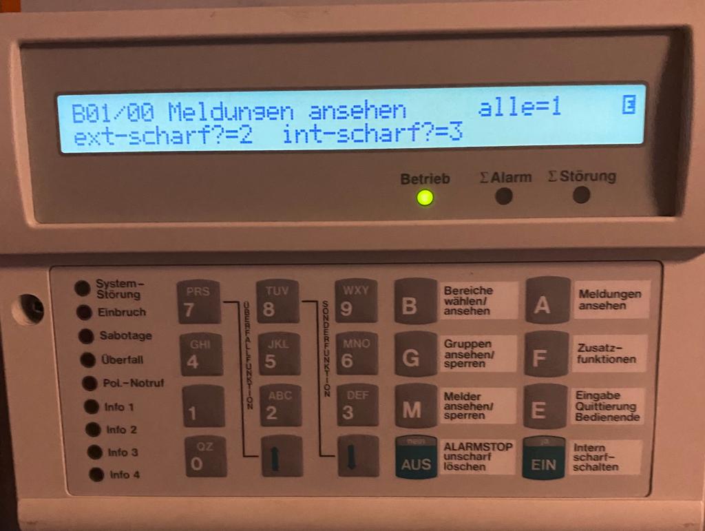

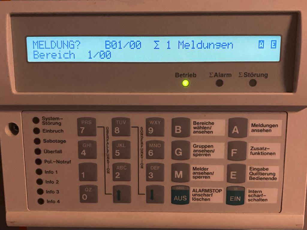

In deinen Meldungen steht schon noch was, du musst nur mal die 1 drücken, damit er dir auch anzeigt, was eine Scharfschaltung verhindert.

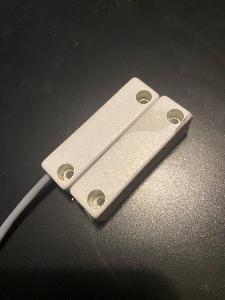

Hmm... anscheinend irgendwas mit Mg 1 also der MK den ich dran habe. Dann funktioniert der Telenot Mk (aus einem ES 12 K Signalgeber) anscheinend nicht mit einer Honeywell. Wenn das so ist dann werde ich mir einen anderen ggf von Honeywell besorgen.

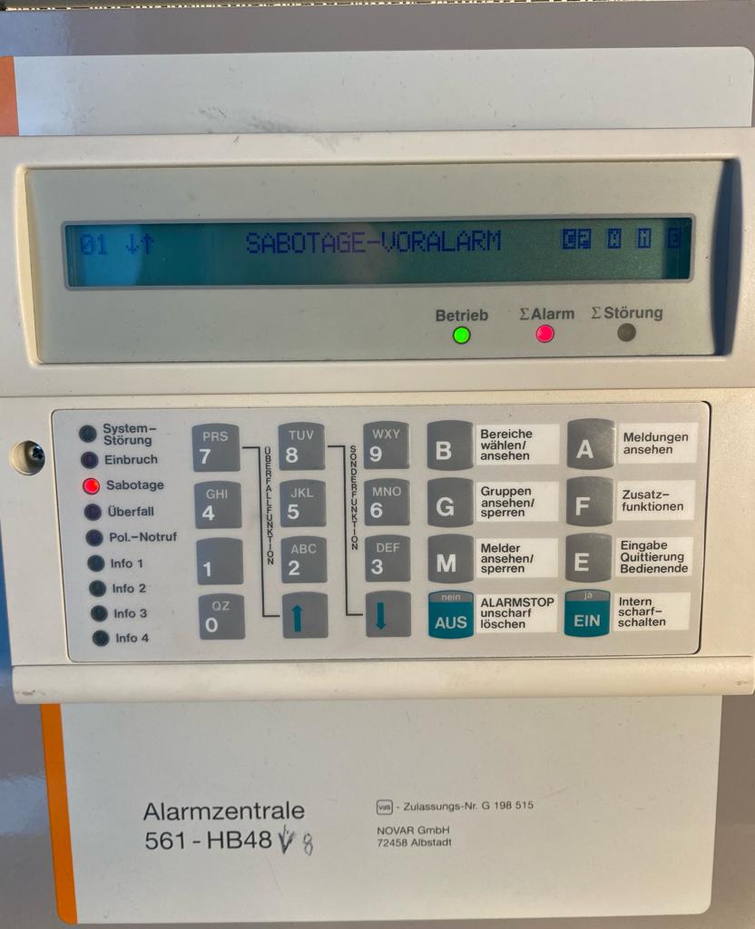

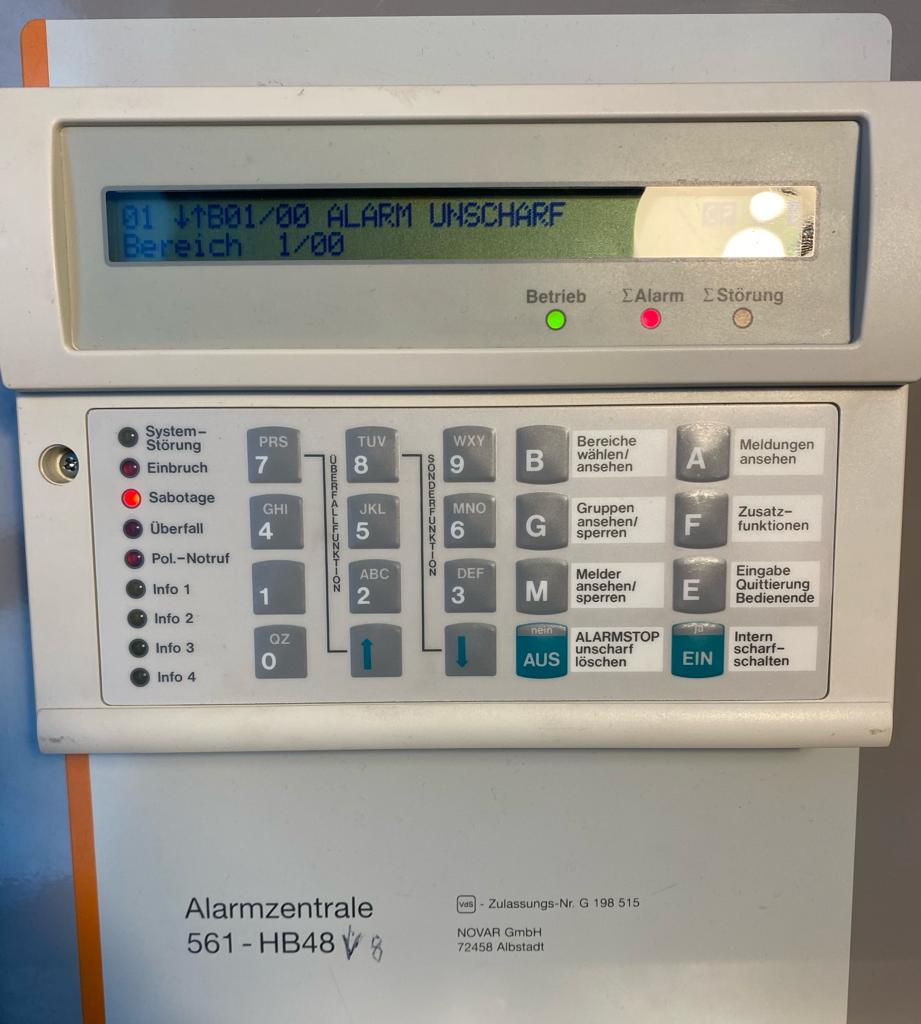

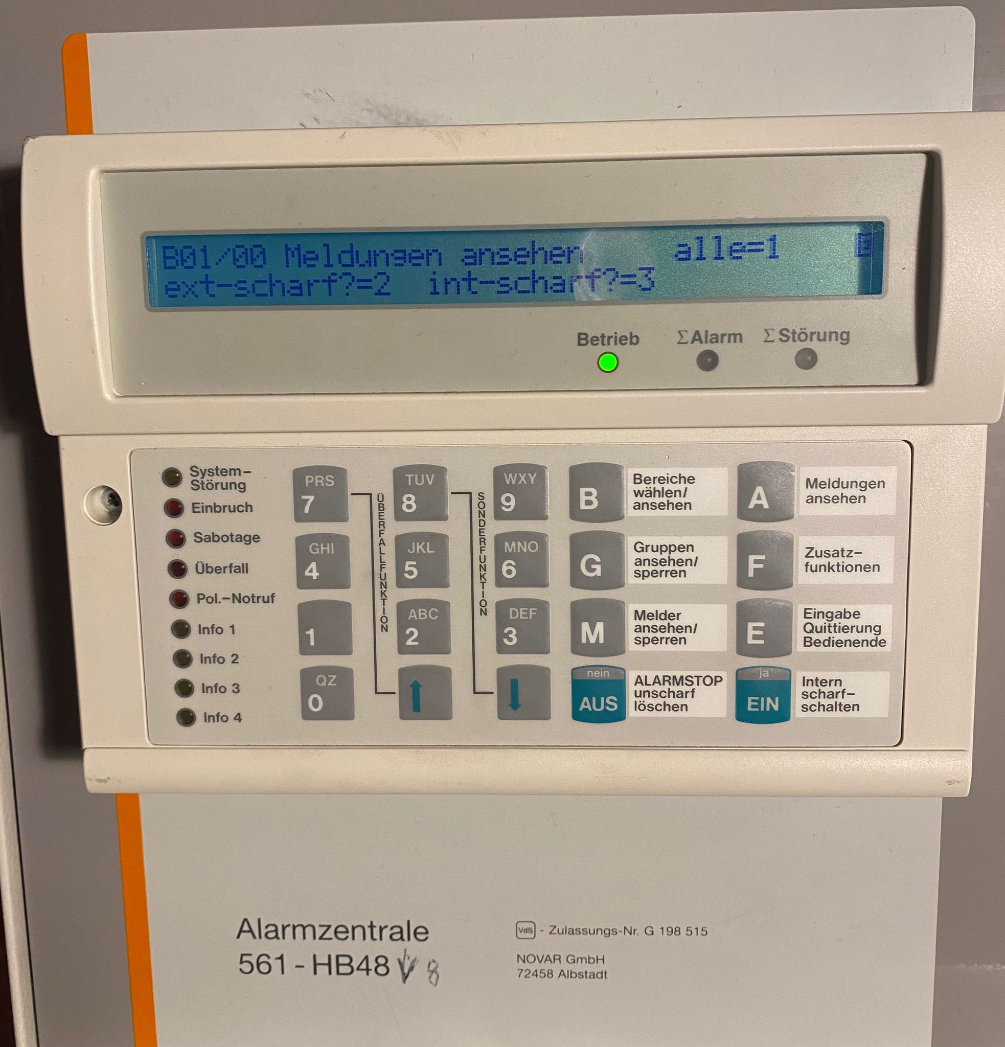

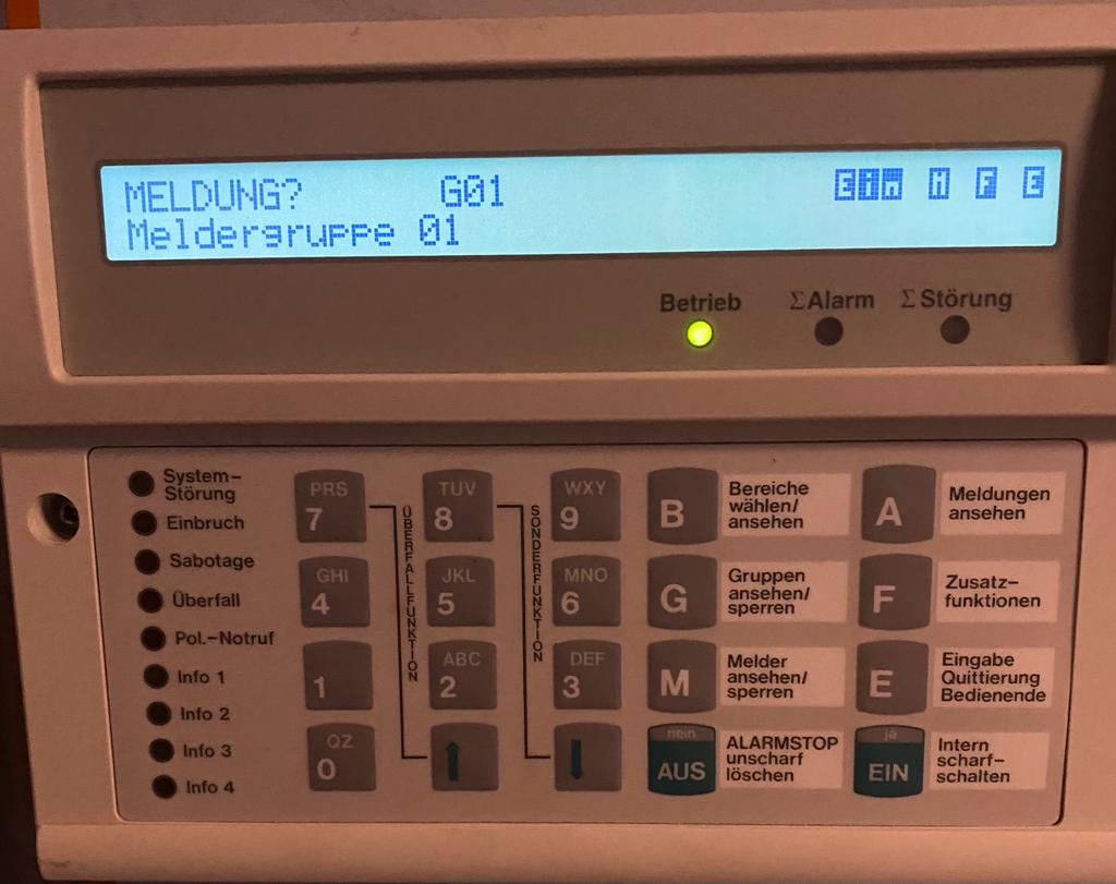

Wenn mich meine Erinnerung nicht trügt, ist deine MG1 abgeschaltet/ aus der Überwachung herausgenommen.
Drück mal auf "EIN", wenn du den Starus auf deinem Bild 2 wieder erreicht hast.
Und bei verkabelten Magnetkontakten ist der Hersteller nicht relevant, ein Telenot-MK funktioniert auch an einer esser, ABUS oder Lupus und andersherum.
Viele Grüße und weiterhin feel Erfolg
Olli
Sorry, Bild 3 aus deinem letzten Beitrag.

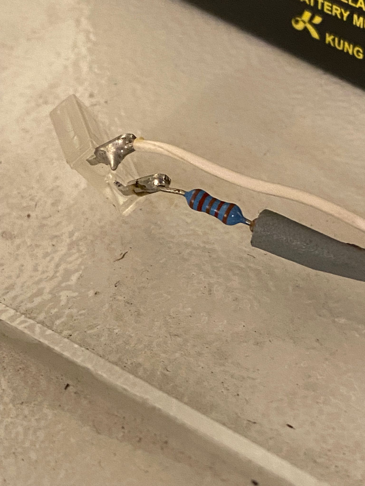

Nein,

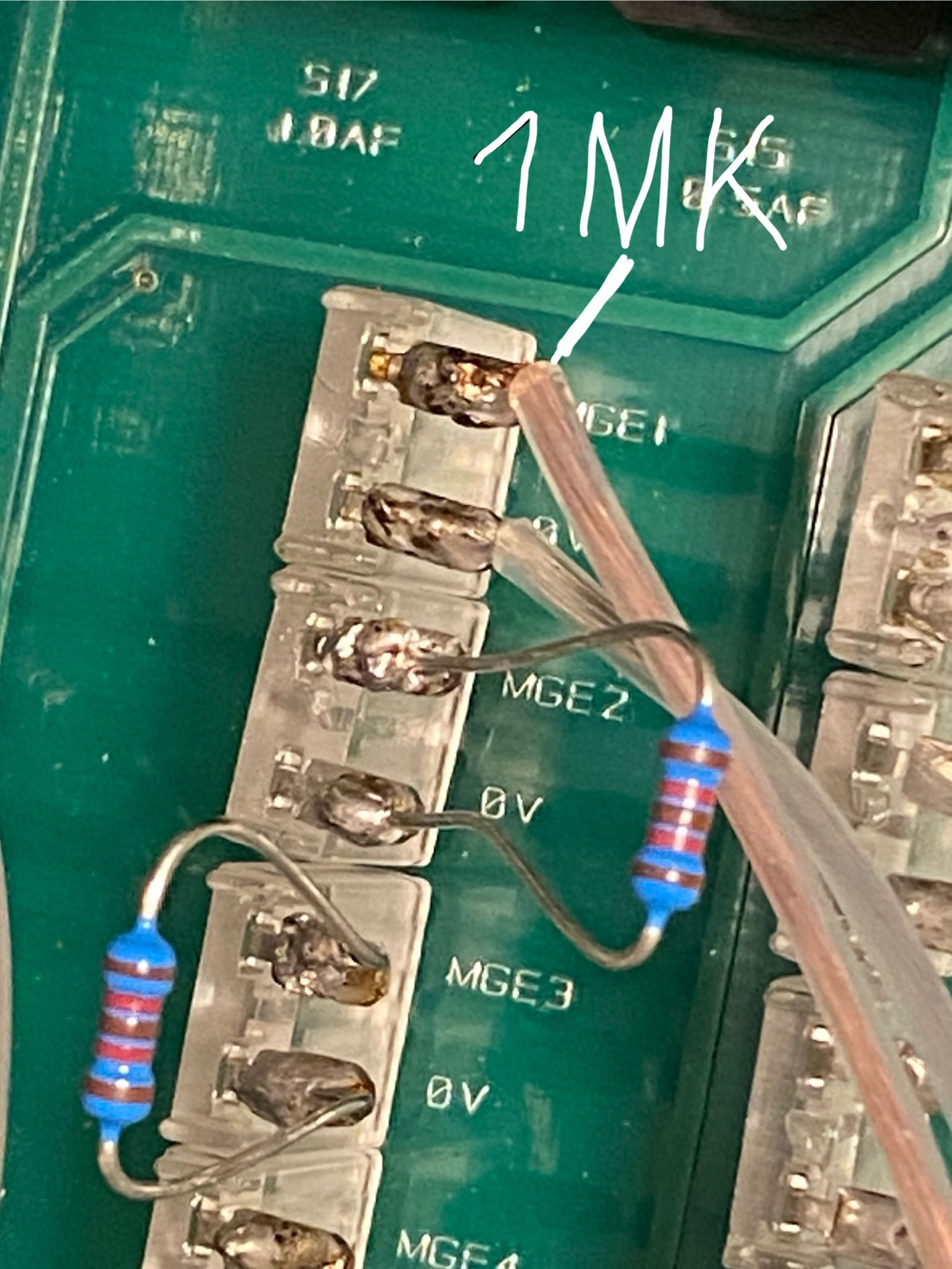

gesperrte Meldegruppen tauchen in der jeweiligen Anzeige für die Scharfschaltverhinderungen nicht auf. Vermutlich hat er den 12kOhm Abschlusswiderstand nicht in die Linie eingeschliffen.
17-11-2023, 22:12
Beitrag: #32
RE: 561 HB48 Probleme bei Inbetriebnahme
Ja an der Gruppe hängt nur der Mk, kein Widerstand. Den könnte ich natürlich zeitlich noch dranlöten.
An MG 8 Hing das auch so dran.

Hallo nochmal,
so die Anlage funktioniertSmile. Ja der Widerstand hat gefehlt jetzt lässt sie sich auch scharfschalten. Die Mg hab ich mit Verzögerung progammiert, sodass ich noch genug Zeit zum Unscharfschalten habe. Funktioniert auch.
