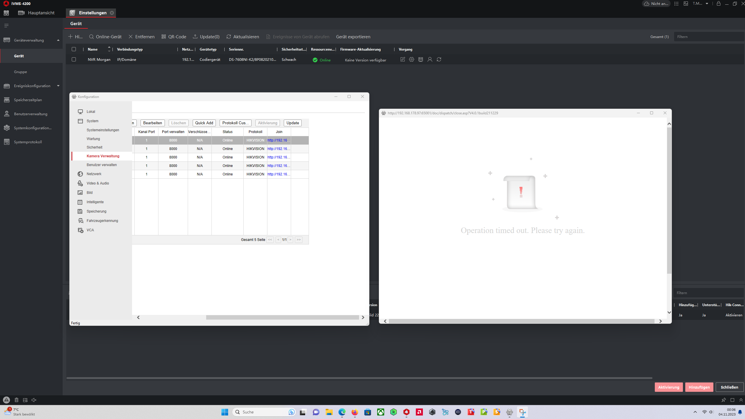

Bisher habe ich die Benutzeroberfläche der Kameras immer über den Browser aufgerufen. Jetzt habe ich festgestellt, dass man diese theoretisch auch direkt über das IVMS erreichen kann.
In der IVMS Geräteverwaltung kann man neben dem verbundenen NVR auf Remotekonfiguration => Grundeinstellungen klicken und man bekommt die gleiche Maske wie über den Browser. Danach dann unter System => Kameraverwaltung auf den blauen Link für die jeweilige Kamera klicken. Jetzt kommt das eigentliche Problem. Beim klicken auf den Kameralink öffnet sich ein weiteres Fenster und es kommt die Fehlermeldung "Operation timed out. Please try again."
Ich habe mal einen Screenshot angehängt.
Über den Browser funktioniert es weiterhin einwandfrei. Die URLs hinter den blauen Kameralinks sind im Browser und IVMS identisch.
Hat vielleicht jemand eine Lösung für mein Problem?
Vielen Dank für eure Hilfe und beste Grüße

Welchen Browser / Version nutzt du um auf die Kamera via IP zu zugreifen?
19-11-2023, 09:12
RE: Kameraoberfläche über IVMS 4200 erreichen
Edge und Firefox, jeweils neueste Version. Im Browser funktioniert es problemlos. Nur über ivms kommt die gezeigte Fehlermeldung.
19-11-2023, 09:21
Mit Edge und Firefox komm ich gar nicht mehr direkt auf die Kamera. Bei mir öffnet sich das Config-Fenster im iVMS normal. Bei z.B. Neustart der Kamera kommt ebenfalls dieses Fenster.
