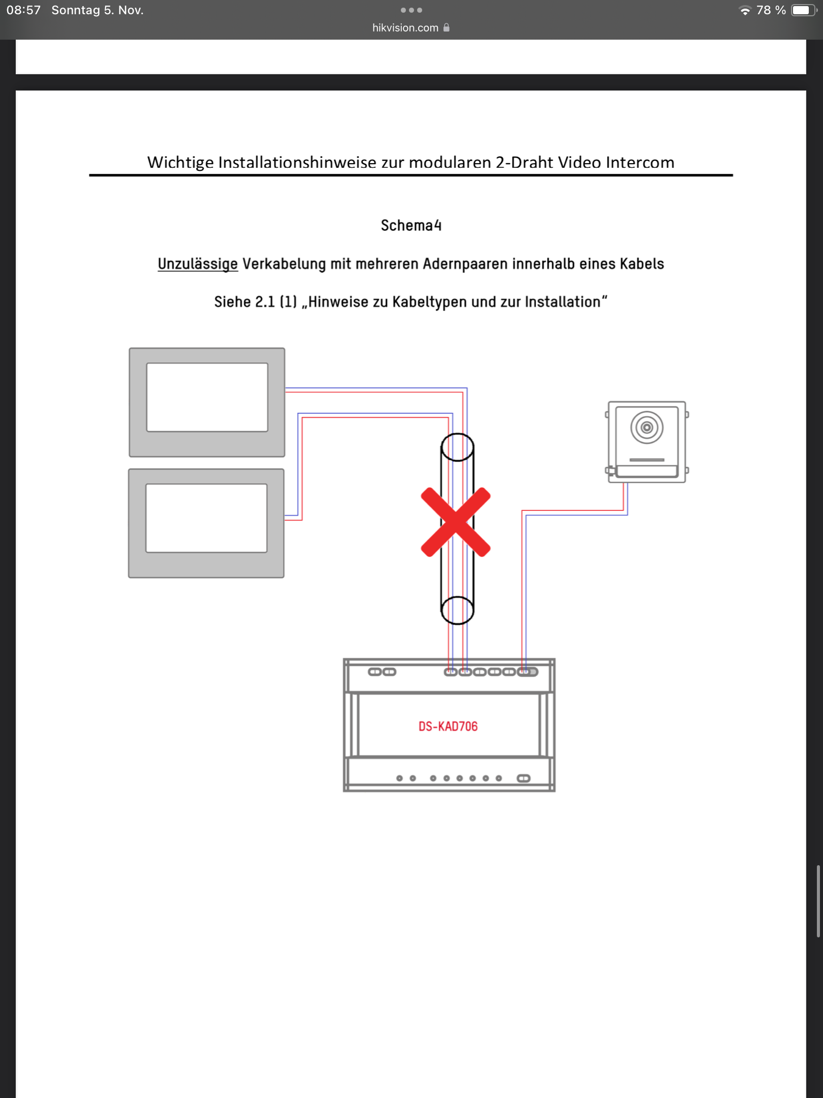

RE: Welche Anlage für 9x Wohnungen?
Ich habe mal nach der Verkabelung was verbaut ist angeschaut, die Leitungen sind durchgeschleift durch die Etagen.
Das wird wohl ein Problem darstellen, Hikvision rät das ab, die verlangen je Inneneinheit separate Leitung.

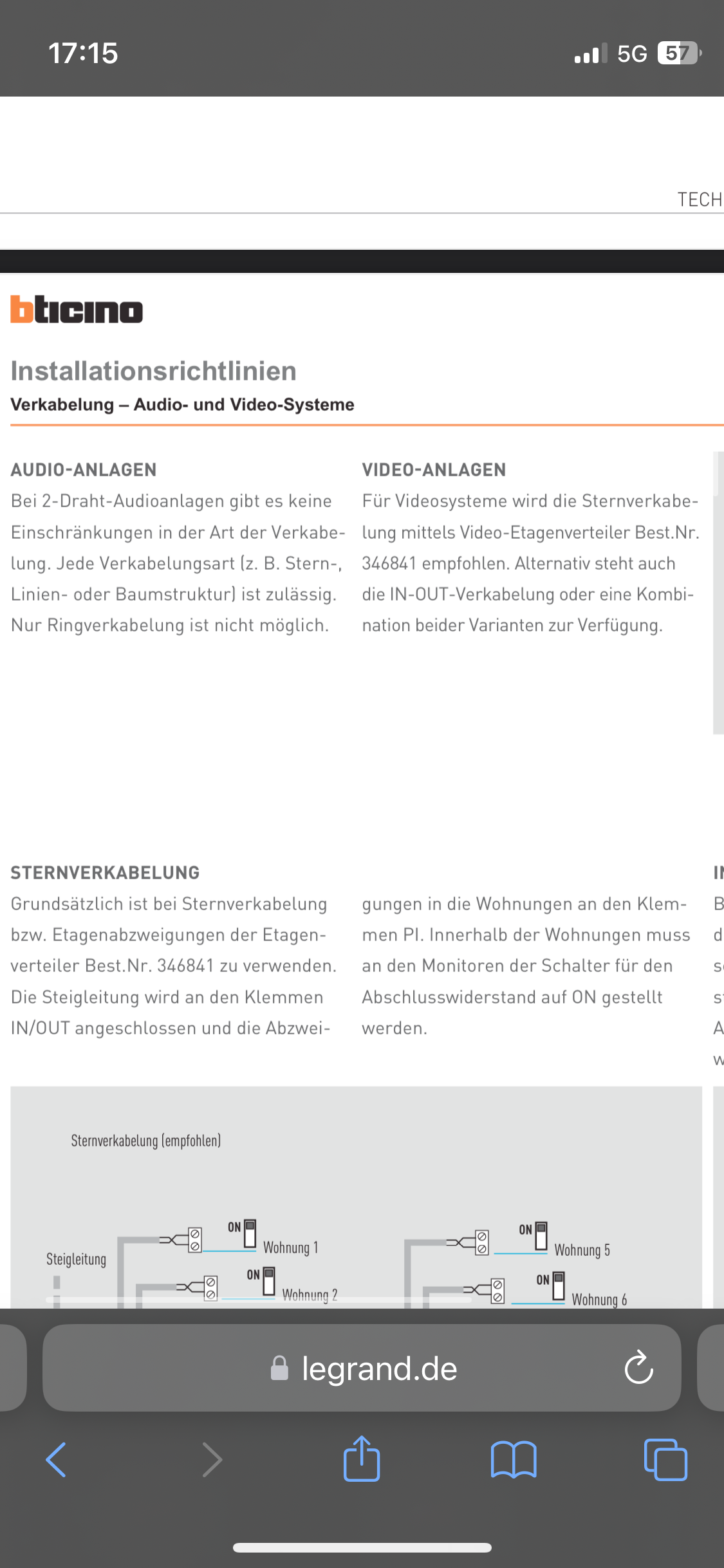

08-01-2024, 11:17
Ich habe mal ne Frage, wie sieht es mit der
Anlage von Legrand aus, würde die Anlage mit der vorhanden Kabelinstallation funktionieren?
Die Schreiben ja dazu …
