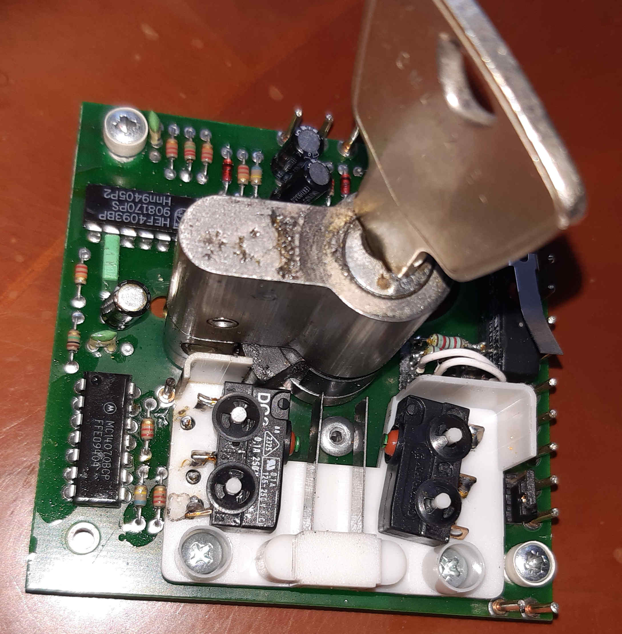

ich benötige Hilfe bei einer effeff 100-A8 Anlage. Hüte gerade bei meinen Nachbarn das Haus und habe beim verlassen den Schlüssel des Tasters über die 15 Grad hinaus auf 90Grad gedreht. Mechanisch habe ich den Zylinder wieder zurück drehen können, nur scheint er nicht mehr auf die alte Position zurück gegangen zu sein. Die Anlage lässt sich nicht mehr scharf schalten bzw. ist jetzt die Tastfunktion außer Betrieb. Darauf hin habe ich von dem Schlüsselkasten die Deckplatte demontiert, natürlich den Sabotagealarm ausgelöst, gelöscht und anschließend versucht die Platine zu entfernen. Jetzt kommt mein Problem. Die Platine lässt sich nach vorne ziehen, der Zylinder blockiert das ganze aber. Wie ist dieser in der Box befestigt bzw. wie lässt sich er sich demontieren? Vielen Dank im Voraus, Volker |

Du hast die Rastnase entweder überdreht, ich befürchte aber abgebrochen.
Die Platine blockiert nicht in der Ausbauposition. Diese variiert zuweilen in Abhängigkeit von der Einbauposition. So ausm Bauch raus… Einmal neu. Ist halt auch nur ein Verschleißteil, gerade wenn grobmotorische Anwender jedesmal bis zum Anschlag anstatt zum Schaltpunkt drehen müssen. Und dann gehst du noch als Nachbar an die Anlage und „reparierst“ diese ohne Ahnung und Anleitung? Respekt. Weitere Gedanken schreib ich dazu nicht… Wahre Männer lesen keine Bedienungsanleitung! Erfahrung ist eine nützliche Sache. Leider macht man sie immer erst kurz nachdem man sie brauchte. (Goethe) |

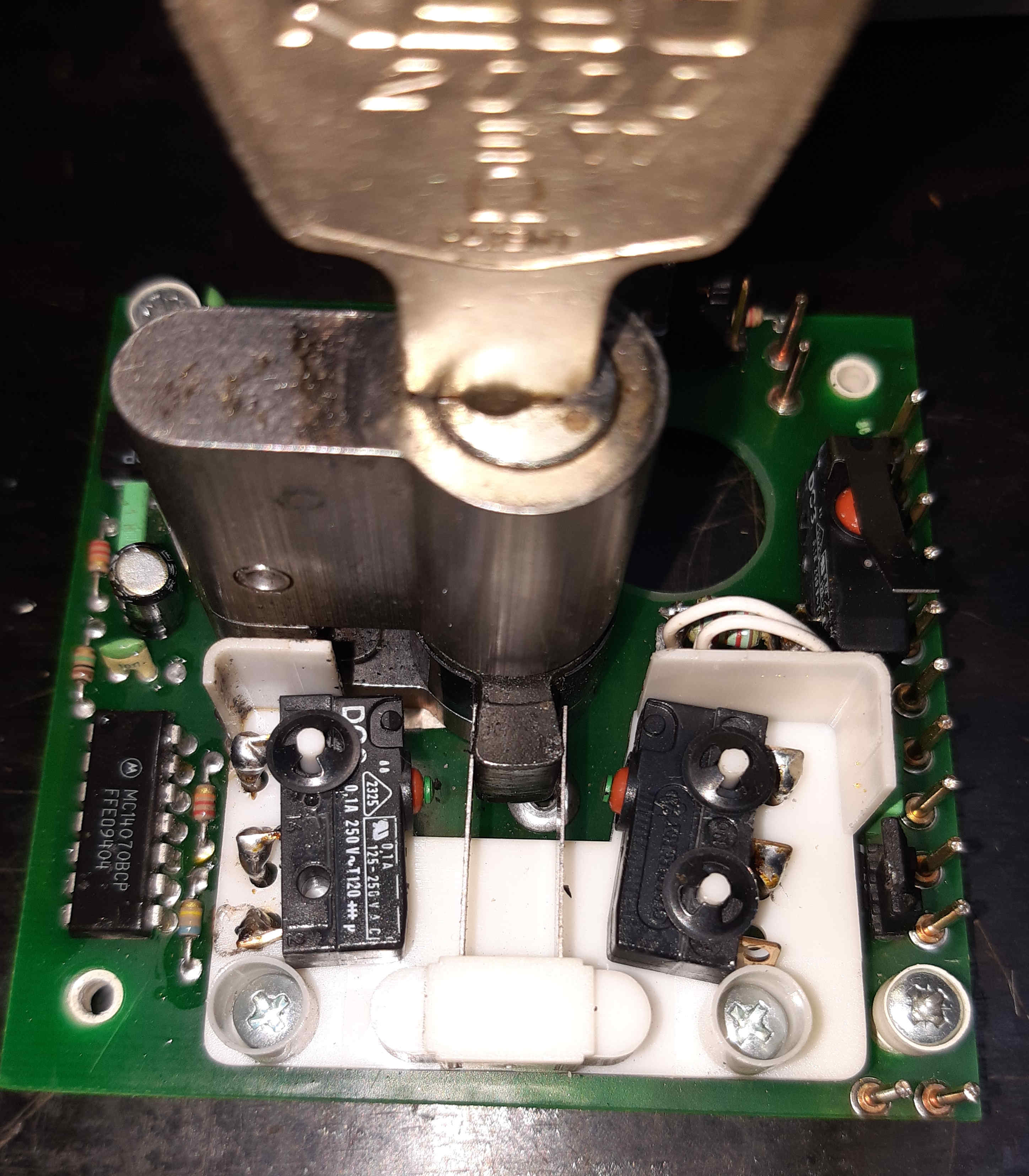

zunächst einmal Danke für die Antworten. Der Nachbar ohne Ahnung und Anleitung hat die Platine ausgebaut, die Microschalter wieder angelötet und den Zylinder in Position gebracht. Arbeitet nach Reset des Sabotagealarms wieder wie vorher. Die ursprüngliche Frage kam auf, weil ich gestern Abend die seitlichen Gewindestifte der aufgesetzten Aufbohrsicherung hinter der Dichtung nicht gesehen hatte. Grüße, Volker Hier noch das Bild nach dem Malheur |
