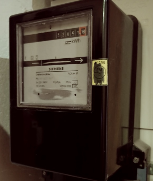

Bin gerade am Planen für eine Videoüberwachung.
Habe bei Bascom gesehen das die Anlagen haben über dLAN Adapter für unverhältnis mäßig viel Geld.
Wenn will ich das Selber nachbauen.
Wegen Hausdämmung habe ich keine Lust zu Bohrem um nach innen zu kommen mit den Kabeln. Dann habe ich wieder Kabel die sichtbar sind und mein innerer Monk kickt.
Habe das Haupthaus und einen Anbau, der früher mal eine kleine Wohnung war und deshalb einen alten Stromzähler hat. Der aber am Hauptstromzähler hängt.
Im Anbau, der jetzt meine kleine Werkstatt ist, habe ich Netzwerk liegen und verbunden ist mit dem Haupthaus.
Ist die neue Generation dLAN Adapter fähig, dass es funktioniert trotz des Stromzählers, ein stabiles Netz aufzubauen?
Kabel würde ich nur bis in den Wintergarten legen und der ist über das Haupthaus abgesichert und da kann ich alles verstecken.
Foto von dem alten Zähler habe ich mal angehängt, weil ist so ein uraltes Teil.

am Zähler ist normal Schluss. Aber auch so würde ich davon abraten. Kann heute funktionieren und morgen z.B. nach dem nächsten Schaltnetzteil oder was auch immer nicht mehr. Die Netzqualität vor und hinter dem Zähler hat rapide abgenommen. Man hat es halt nicht für sich alleine. ist wie bei allen Ersatztechnologien.

Sorry, aber was du vorhast gibt gebastel mit dem du nicht glücklich wirst und eine Zuverlässigkeit ist mehr als nur in Frage gestellt.

Dlan ist videotechnisch eine absolute Krücke.
Dlan funktioniert meiner Meinung nur stabil und dauerhaft, wenn die Netzwerkverbindung niemals in Ruhe geht.
Gute Erfahrung habe ich mit nem Rasperry und dauerhaftem ping -t Befehl.hier jedoch wiederum in einem dezidierten Kameranetzwerk.sorgt jedoch für Traffic…
