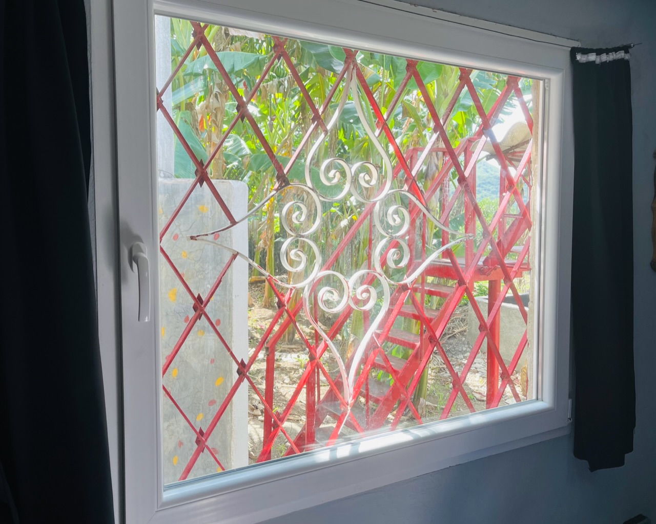

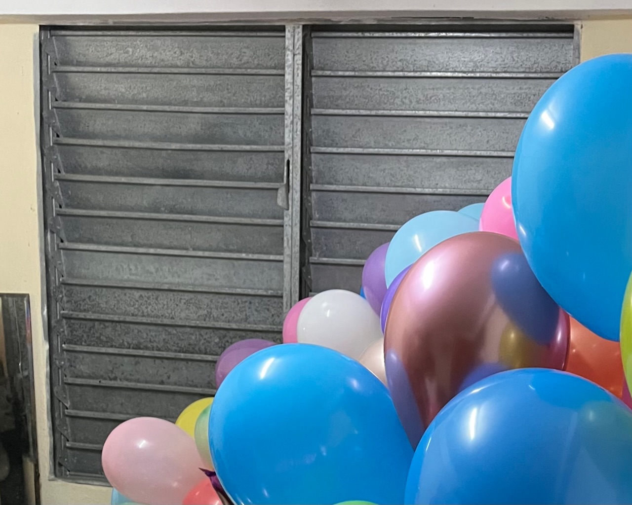

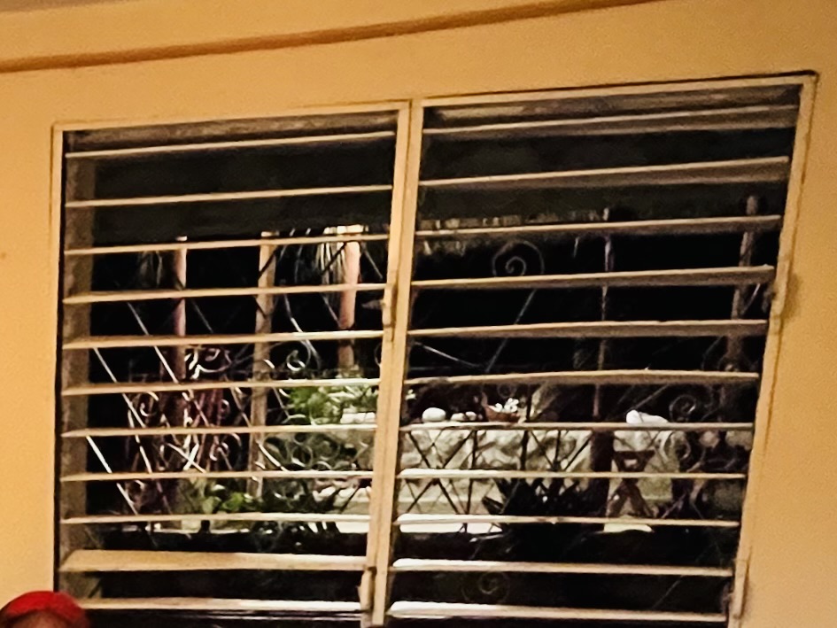

Die Lamellenfenster sind nicht verriegelt und schützen quasi überhaupt nicht. Sie werden durch die außenliegenden Gitter gesichert.
In welchem Preisrahmen liegt man in etwa für die Komplettanlage bei Daitem und Lupus? Ist Lupus DIY?
Hier Fotos von den Lamellenfenstern (geöffnet und geschlossen) und einem der Kunststofffenster, auf dem das davorliegende Gitter gut zu erkennen ist.

Das Problem sehe ich bei den Lamellenfenstern. Hier ist zu klären, ob du die Anlage auch intern, also anwesend scharf schalten willst. Dafür kämen z.B. Vorhangmelder zum Einsatz. Das sind Bewegungsmelder, welche nicht einen ganzen Raum erfassen sondern einen schmalen Vorhang vor die Fenster legen.
