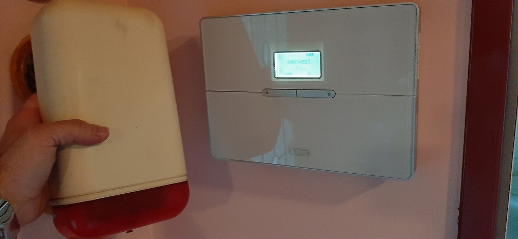

Bin neu hier, wir haben bei uns in der Firma die
ABUS Secvest 2 Way Alarmanlage! Leider
funktioniert nicht die Außensirene wenn es zu einem
Alarmfall kommt, kein blinken , keine Sirene!
Was mich stutzig macht, sobald ich das Gehäuse
öffne, fängt die Sirene an zu piepen, zeigt aber keine
Sabotage Aktion an in dem Secvest 2 Way!
Habe auch die Sirene einmal deinstalliert, und wieder
neu installiert, Zeigt auf volle Signal Stärke an!
Es sind auch alle Bereiche eingestellt wo sie funktionieren soll!
Vielleicht kann mir eine helfen das es alles funktioniert!
Danke , gruß Marcus

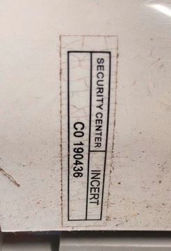

leider hab ich nur diese Information die auf der Außensirene
steht, die ist per Funk verbunden!
CO 190436
siehe die Bilder!!
Gruß Marcus
23-02-2023, 19:37
RE: Außensirene funktioniert nicht!
sieht aus wie die FU8220 oder FU8222;
schon mal den Geh-Test für die Sirene probiert.
Wie hoch ist die Batteriespannung. Ab 2,8V pro Batterieblock ist Feierabend.

entschuldigt bitte, dass ich als "Neuer" diesen Thread kapere - aber inhaltlich passt mein Problem hier optimal:
Wir haben vor einiger Zeit eine Abus Secvest 2way-Anlage durch eine Fachfirma installieren lassen. Nachdem die Wartungskosten über die letzten Jahre explodiert sind, wollte ich nun die Akkus/Batterien selbst tauschen - so weit kein Problem.
Bei der Außensirene bin ich jedoch leider gescheitert:
- Starte Errichtermodus
- Öffne die Außensirene
- Akustischer Alarm ertönt
Gem. Internet kann das passieren, wenn die Batterien bereits recht leer sind. Nachdem die Sirene seit einigen Tagen piepst, kann das gut sein..
Also neue Batterien hinein und unter "Test" die "Ext. Sirene" ansteuern versucht, doch: Es ist keine externe Sirene im Menü hinterlegt.
Nach einigen Recherchen im Internet sowie in Bedienungsanleitungen stellen sich für mich einige Fragen:
- Kann die Secvest die Sirene "vergessen"?

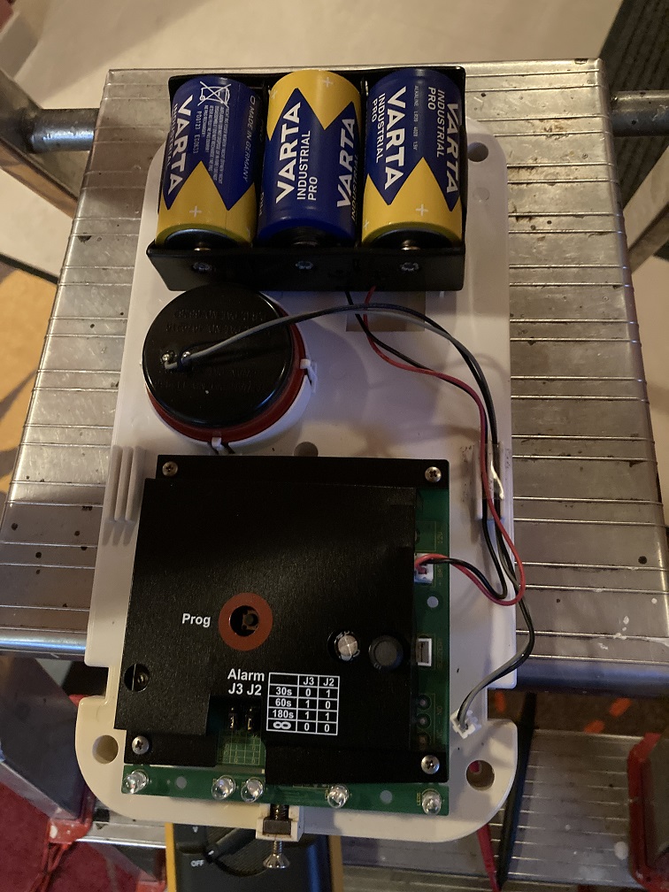

- Ist die Sirene (siehe Bild anbei) überhaupt von Abus, oder hat uns die Fachfirma damals nur goldene Preise verrechnet? Ich finde im Internet keine wirklich passenden Abbildungen von Abus-Geräten, ich finde weder im noch am Gehäuse ein Abus-Logo. Die Sirene schaut eher so aus wie die von WatiWaten.
- Wie kann ich die Sirene, die bislang funktioniert hat (im Test-Menü habe ich es noch nicht versucht) neu anlernen? Die Tipps aus der Errichter-Anleitung mit dem Sabotage-Kontakt scheinen bei unserer Sirene nicht zu funktionieren.
- Wofür ist der "Prog"-Taster in der Sirene?
Ich hänge einmal ein Bild an - vielleicht können mir die Profis weiterhelfen.
Vielen Dank!

In der Zentrale habe ich eine dubiose Platine gefunden, die "dazugebastelt" aussieht. In "Foto 23-07-13 19-16-21 3885_kl" habe ich den entsprechenden Bereich rot markiert.
Kann es sein, dass das eine Sendeeinheit ist, die mit einem Kabelkontakt der Zentrale verbunden wurde und den Funk zur Sirene übernimmt? Und wenn ja: Wisst ihr vielleicht, was die "Prog" Taste im Inneren der Sirene ("Foto 23-07-13 20-49-58 3887_kl") bewirken soll bzw. wie man die Teile koppelt? Die komische 12V-Batterie habe ich getauscht - das alleine scheint nicht zu funktionieren.

400,- für die Sirene incl. Fahrt und Installation, Denke ich mal. Die Prog Taste ist für die Koppelung.
ABUS Kompetenzpartner sind so eine Sache. Die gibt es zwar, aber bei ein paar ABUS vor Ort Aktionen, waren die Handverlesen.
Das Modul in der EMA Zentrale (2Way FU8000) sieht für mich wie ein potentialfreier Melder aus, der durchaus mit der Sirene gekoppelt sein kann.
Wenn Du Akkus/Batterien tauschst, denke dran alle Teile stromlos zu machen (Reststrom raus). Das erledigst Du bei der Sirene und dem Modul indem Du nach der Batterie Entnahme 20 mal den Anlernknopf drückst (bei Sirene die Prog Taste, bei dem Modul muss es auch eine geben), danach neue Batterien rein und testen.
14-07-2023, 09:11
... und wenn die Vorgehensweise (Arrow siehe Beitrag von ssb) nicht funktioniert, kann man den Reststrom der Sirene auch dadurch abbauen, dass man das Kabel (welches zu dem Batterieblock führt) abzieht und die beiden dann zugänglichen Kontakte (der Sirene Exclamation) mit einem Schraubenzieher verbindet/kurzschließt.
Hintergrund ist, dass hier oftmals berichtet wurde, dass durch den verbliebenen Reststrom ein Batteriewechsel nicht erkannt wird und dadurch der Fehler weiter besteht.
Bei dem Modul verfährt man ähnlich: Batterie ausbauen und die beiden Kontaktflächen (am Modul Exclamation), die vorher bei der Batterie den Strom abgegriffen haben, mit einer Büroklammer oder Draht verbinden.
Ein Versuch wäre es allemal wert Angel

die Bastelplatine haengt am Relaisausgang an OP1 und zwar an C und NO des Wechslers. OP1 sollte als Sirene definiert sein.
Über die Geh-Test Funktion im Errichtermodus kannst Du schauen ob die Platine sendet.
Wenn die Sirene als ABUS Sirene abgerechnet wurde ist das völlig inkorrekt, um es mal sehr nett auszudrücken
