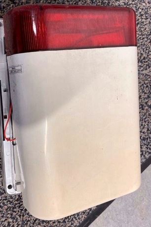

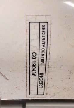

leider hab ich nur diese Information die auf der Außensirene
steht, die ist per Funk verbunden!
CO 190436
siehe die Bilder!!
Gruß Marcus

sieht aus wie die FU8220 oder FU8222;
schon mal den Geh-Test für die Sirene probiert.
Wie hoch ist die Batteriespannung. Ab 2,8V pro Batterieblock ist Feierabend.

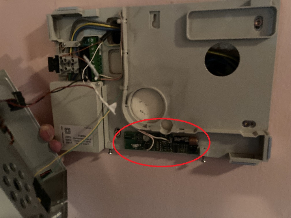

In der Zentrale habe ich eine dubiose Platine gefunden, die "dazugebastelt" aussieht. In "Foto 23-07-13 19-16-21 3885_kl" habe ich den entsprechenden Bereich rot markiert.
Kann es sein, dass das eine Sendeeinheit ist, die mit einem Kabelkontakt der Zentrale verbunden wurde und den Funk zur Sirene übernimmt? Und wenn ja: Wisst ihr vielleicht, was die "Prog" Taste im Inneren der Sirene ("Foto 23-07-13 20-49-58 3887_kl") bewirken soll bzw. wie man die Teile koppelt? Die komische 12V-Batterie habe ich getauscht - das alleine scheint nicht zu funktionieren.

400,- für die Sirene incl. Fahrt und Installation, Denke ich mal. Die Prog Taste ist für die Koppelung.
ABUS Kompetenzpartner sind so eine Sache. Die gibt es zwar, aber bei ein paar ABUS vor Ort Aktionen, waren die Handverlesen.
Das Modul in der EMA Zentrale (2Way FU8000) sieht für mich wie ein potentialfreier Melder aus, der durchaus mit der Sirene gekoppelt sein kann.
Wenn Du Akkus/Batterien tauschst, denke dran alle Teile stromlos zu machen (Reststrom raus). Das erledigst Du bei der Sirene und dem Modul indem Du nach der Batterie Entnahme 20 mal den Anlernknopf drückst (bei Sirene die Prog Taste, bei dem Modul muss es auch eine geben), danach neue Batterien rein und testen.

... und wenn die Vorgehensweise (Arrow siehe Beitrag von ssb) nicht funktioniert, kann man den Reststrom der Sirene auch dadurch abbauen, dass man das Kabel (welches zu dem Batterieblock führt) abzieht und die beiden dann zugänglichen Kontakte (der Sirene Exclamation) mit einem Schraubenzieher verbindet/kurzschließt.
Hintergrund ist, dass hier oftmals berichtet wurde, dass durch den verbliebenen Reststrom ein Batteriewechsel nicht erkannt wird und dadurch der Fehler weiter besteht.
Bei dem Modul verfährt man ähnlich: Batterie ausbauen und die beiden Kontaktflächen (am Modul Exclamation), die vorher bei der Batterie den Strom abgegriffen haben, mit einer Büroklammer oder Draht verbinden.
Ein Versuch wäre es allemal wert Angel

die Bastelplatine haengt am Relaisausgang an OP1 und zwar an C und NO des Wechslers. OP1 sollte als Sirene definiert sein.
Über die Geh-Test Funktion im Errichtermodus kannst Du schauen ob die Platine sendet.
Wenn die Sirene als ABUS Sirene abgerechnet wurde ist das völlig inkorrekt, um es mal sehr nett auszudrücken
