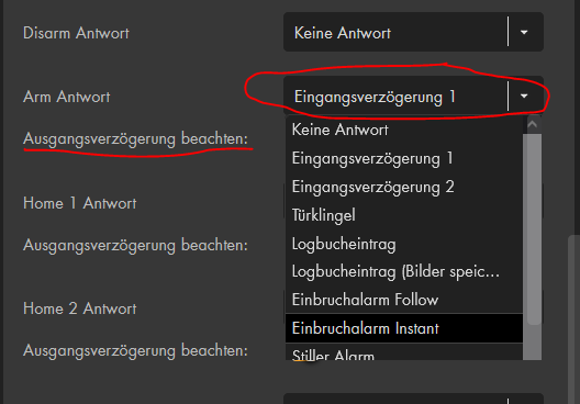

Mit "Türschalter" meinst du sicher Funk Magnetkontakte.
Bei diesen kannst du auswählen, wie sie reagieren Wenn du nicht alle Punkte siehst, gegebenenfalls das Fenster nochmal schließen und neu öffnen.
Ausgangsverzögerung beachten muss auch eingeschaltet sein. Auch wenn da sofort drin steht.

Einstellungen dann Sireneneinstellungen dann Außensirene = Lautstärke Eingangsverzögerung Mittel/Leise/Stumm.
Das selbe gilt für Sirene in der XT unter Toneinstellungen.
Melder der Haustür: Sensorliste / Sensor editieren / Arm Antwort = Eingangsverzögerung 1
Dann in Einstellungen / Areaeinstellungen / Eingangsverzögerung 1 = Zeit einstellen (10,20,30 Sek 1,2,3 Min)

Vielen Dank an Peter Alarm und ssb securita.
Habe die Einstellungen vorgenommen wie ihr beschrieben habt.
Test mach ich morgen, zu spät heute.
Nach dem ich die Tür auf und zu gemacht habe waren die anderen Menüpunkte zu sehen. Wäre ich nie drauf gekommen.
Seltsam aber trotzdem das es so ist.
