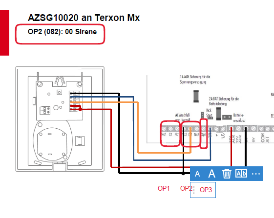

Heute hab ich meine innensirene AZSG10020 an meine Terxon mx angeschlossen. Nach dem Schaltplan angeschlossen, über 081 auf sirene gestellt, aber es kommt kein Ton raus? Kann mir jemand helfen? |

laut Schaltplan sollst Du 082 auf Sirene 00 einstellen, wenn Du Op2 verdrahtest und nicht 081. Dann kann es auch nicht gehen.
Lesen und verstehen und dann auch genauso umsetzen. LG megagramm AK Engineering Sicherheitstechnik Energietechnik Haustechnik Thermografie für Hamburg und Umgebung Errichter für die Systeme von Jablotron, Telenot und ABUS |

Laut meiner Anlage ist C2 OP 1 und Op1 ist 081?
Oder wo ist jetzt mein Denkfehler? LG Timo |

Da verstehst Du was falsch, siehe Anlage
C2 gehört zu OP2, C1 zu OP1, Du schaltest bei Alarm ins Leere und damit kommt kein Ton. LG megagramm AK Engineering Sicherheitstechnik Energietechnik Haustechnik Thermografie für Hamburg und Umgebung Errichter für die Systeme von Jablotron, Telenot und ABUS |

Sieht für mich anders aus, aber egal, es war ein eingeklemmter Mantel von einem Draht, ärgerlich und peinlich

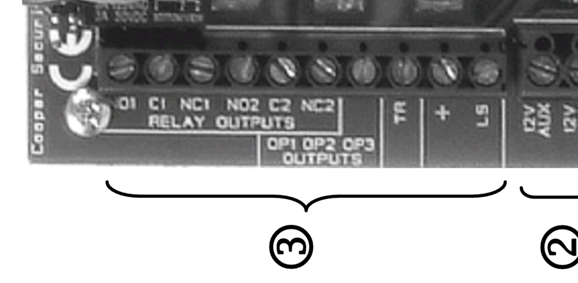

die untere Beschriftung bezieht sich nicht auf die oberen Klemmen.
Von links nach rechts sind die Relaiskontakte 1. Op1, 2. Op2 und 3. Op3 Die Beschriftung direkt unterhalb der Klemmen zählt und bei Dir sieht es genauso aus wir auf jeder MX. Die untere Beschriftung gibt nur die Reihenfolge an und bezieht sich nicht auf die Klemmen außer bei OP 3. Wenn es jetzt geht ist es ja gut. LG megagramm AK Engineering Sicherheitstechnik Energietechnik Haustechnik Thermografie für Hamburg und Umgebung Errichter für die Systeme von Jablotron, Telenot und ABUS |

Ok, habs verstanden.Sorry Ich dachte die untere beziehen sich auf die jeweiligen klemmen.
