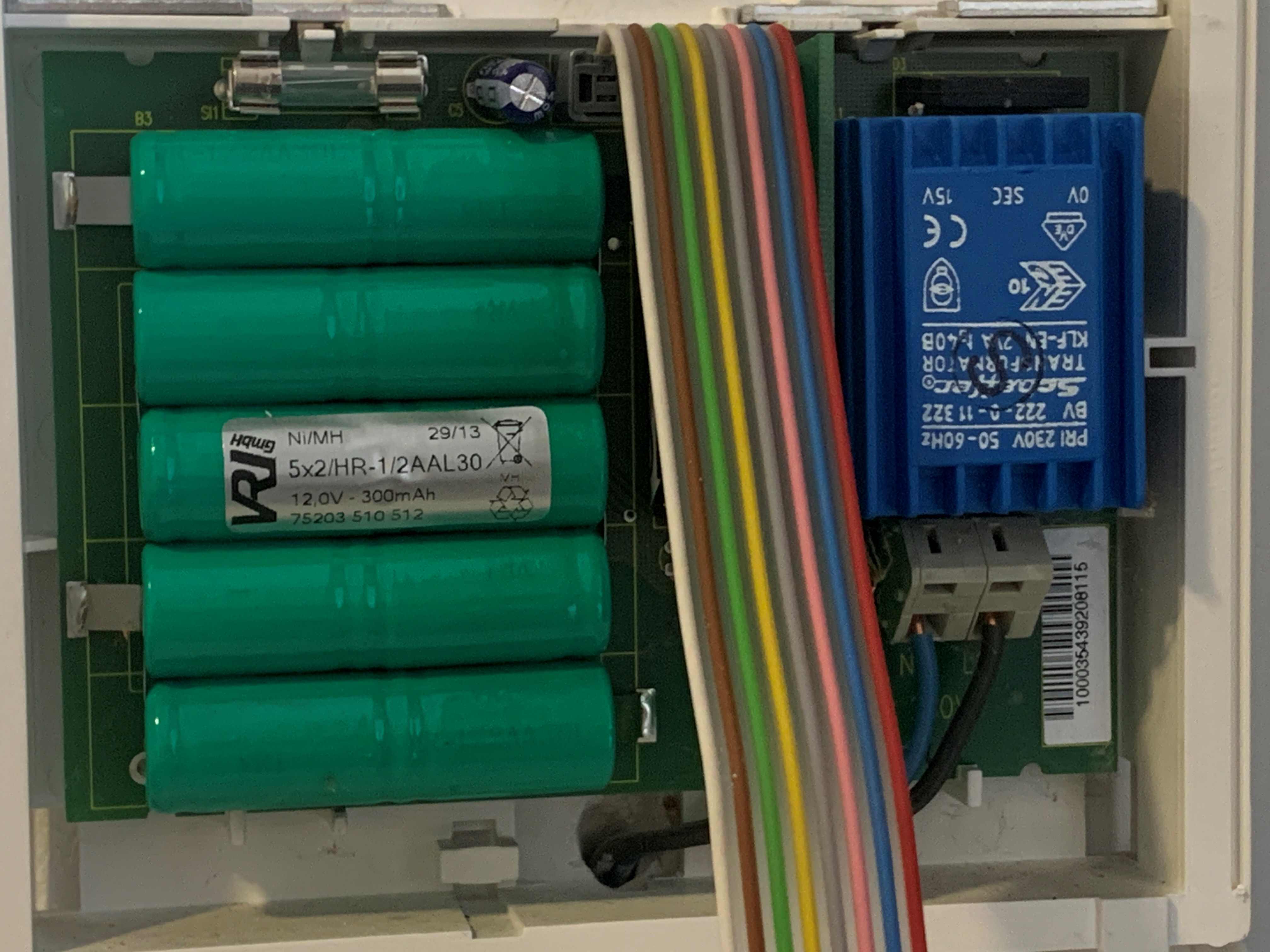

Ich suche eine Ersatzplatine für angefügtes Bild.
Ist ein Bedienpult zum Alarmanlagen scharfschalten. Leider keine Unterlagen oder Type. Auf der Platine steht auf dem Akku 12V 300mAh Gerne auch Kontakt mit Email --------- EDIT: Emailadresse entfernt Ollik Hier auch nochmal ein Bild der Platine |

Wenn nur der Akku kaputt ist, welche mit Lötfahnen bestellen und austauschen.

Wende Dich an (D)einen lokalen Telenot Partner - der kann Dir sicher helfen.

(12-01-2023 12:26)Funkalarmprofi schrieb: Wende Dich an (D)einen lokalen Telenot Partner - der kann Dir sicher helfen.Genau so - und frage ihn am besten nach einem (abgekündigten) "Energieversorgungsmodul", kurz EVM, für das Funk-Bedienteil "FBT 7720". Feel Erfolg und viele Grüße Olli Keine Haftung für Sach- oder Personenschäden. Die sach- und fachgerechte Umsetzung liegt beim Ausführenden. Alle gängigen Normen und Vorschriften sind zu beachten, sonst siehe Avatar... Bitte keine technischen Anfragen per Email oder PN stellen, sondern offen im Forum posten, danke! |
