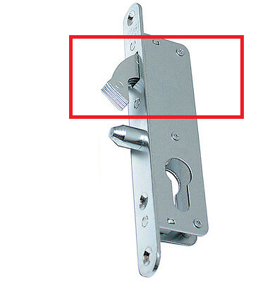

Servus liebes Schwarmwissen,
vielleicht fällt jemanden etwas ein. Ich suche eine Möglichkeit einen Kontakt einzubauen oder ähnliches um bei einem Hakenriegelschloss den Zustand des Haken abzufragen. (Siehe Bild - Rot) Besten Dank für jeden der eine Idee hat lg aus Wien |

Da fallen mir verschiedene Möglichkeiten ein. Entweder im Schließblech einen geeigneten Riegelkontakt oder Hallsensor einbauen oder im Schloss selbst einen Mikroschalter einbauen. Letzteres habe ich schon gemacht, ist ein wenig Feinmechanik aber es geht.

Je nach Hersteller und Typ ist den Riegelschaltern eine Verlängerung des Hebelarms (z. B. Zylinderstift) beigefügt. Richtig positioniert (sogar seitlich möglich) funktioniert das ohne Probleme.
Wo ich Bedenken hätte, wäre die Verwendung eines Riegelkontaktes in der Ausführung "Smart". Geht sicher auch, aber da muss dann die Bohrung passen, denn dort ist lediglich der Hebelweg einstellbar. Immer daran denken: Jede Kette ist nur so stark wie ihr schwächstes Glied. Wobei die Schwierigkeit ist, das schwächste Glied als solches zu erkennen, bevor es andere erkannt haben! |
