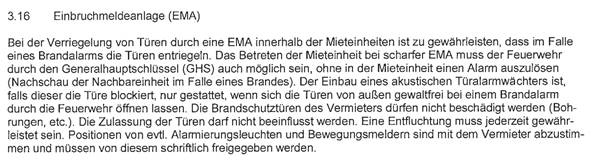

Ich hab mal wieder einen meiner Sonderfälle, der mich so in einem dreiviertel Jahr erreichen wird. Gegeben ist ein Einkaufscenter, irgendwo im nirgendwo, relativ bekannt und groß, früher grün als Akzentfarbe, heute glaube ich rot und leicht verändertem Namen. Wir sind da jetzt seit der Eröffnung vor langer Zeit Mieter und wechseln demnächst zum zweiten Mal die Mietfläche. Während bei anderen Centern "EMA ist euer Problem" gilt, gibt es von diesem Center Vorgaben. Jeder Melder muss aus optischen Gründen genehmigt werden und das Thema Brandmeldeanlage/Feuerwehr ist da sehr speziell. Unter anderem darf es keine Alarmauslösung der EMA geben, wenn die Feuerwehr eine Mietfläche betritt. Beim Center brauche ich da nicht anfragen, die wissen selbst nicht, was die geschrieben haben, ist meine Sache, dieses zu realisieren. Bei den letzten beiden Anlagen wurde diese Forderung einfach ignoriert und die Genehmigungspflicht der Melder ebenso. Mittlerweile hab ich keinen Bock mehr auf rumstreiten, also würde ich mich jetzt anpassen. Nur wie realisiere ich dieses? De Feuerwehr kann ich keinen Transponder an die Hand geben, also brauche ich einen Schlüsselschalter mit passendem Zylinder (bekomm ich wohl noch hin). Ich bekomme vom Center das Signal "Brandalarm", weil das schon für die BMUZ nötig ist und ich behaupte jetzt mal, dass ein Brandalarm ansteht, wenn die Feuerwehr auf die Fläche will. Wie genau ich es aber realisiere, da häng ich gerade. Wenn es klappt, würde ich eine hiplex nehmen, muss aber auch damit rechnen, was anderes nehmen zu müssen. Ich würde dann den Schlüsselschalter an den Brandalarm knüpfen, nur was mach ich dann? Meldebereiche für extern scharf sperren wäre eine Möglichkeit, besteht aber die Gefahr, dass das ein Bediener am BT macht. Andere Möglichkeit wäre den Brandalarm als Inputfreigabe für Extern unscharf (zweistufig) zu nehmen, nur muss die Anlage dann auch wieder scharf werden, was ich von der FW nicht fordern kann. Wenn ich es richtig gesehen habe, kann ich Unscharf => automatisch Scharf bei der hiplex nicht an eine konventionelle SE binden. Unscharf nur durch den Brandalarm kommt nicht in Frage. Hab ich noch eine Möglichkeit übersehen? Hatte das von euch schonmal einer? Im Idealfall hätte ich gerne noch eine Meldung über die NSL, dass es ein FW-Unscharf gegeben hat, aber das bekomm ich noch irgendwie hin. Anbei noch der Wortlaut aus dem Mieterhandbuch Gruß 5624 |

Wie genau das Alarmsignal aussieht, weiß ich nicht. Es kann ja wie die ÜE-Ansteuerung sein, Impuls oder Dauer, oder es ist das Akusiksignal. Am Ende ist das Alarmsignal dazu da, um auf unserer Fläche der BMA zu sagen "es brennt, löse mit aus". Das sind keine vernetzten Anlagen, sondern sehr viele Anlagen liefern Signale und bekommen diese. Es ist also eine BMA mit ganz vielen konventionell angebundenen BMA dran. Jede Fläche hat die Feuerwehr-Peripherie (mit Ausnahme des FSD und FSE) gesondert. Ich will am Ende ein Echtereignis haben, sprich es wird erst etwas ausgelöst, wenn es wirklich dazu kommt. Ich will nicht, dass die Anlage mitten in der Nacht unscharf geht, weil in Laden 017 ein Melder defekt ist, was dann dafür sorgt, dass bei uns, im Laden 298, jemand rausfahren muss, um die Bude wieder scharf zu schalten (oder überhaupt einen Anruf bekommt, dass die Fläche nachts um 4 verboten unscharf ist). Wenn es einen Brandalarm gibt und die Feuerwehr bei uns rein muss, ok, dann ist das so. Auf über 800000m2 Fläche passiert halt ständig was. |
