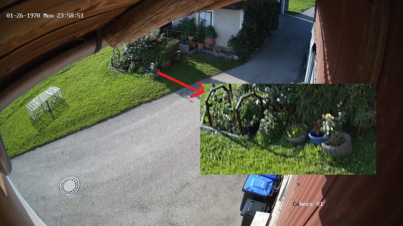

Es scheint als wäre der Fokus von der 8MP total falsch.
Das Bild der 4MP Kamera sieht viel besser aus als das der neuen 8MP
Der Händler „Germanprotect“ sagte mir, dass es ein Problem mit der Dachkante im Nahbereich gibt und die Kamera diesen fokussieren will.
Ist es bei solch einer Kamera wirklich nicht möglich, den Fokus (manuell) auf den Fernbereich hinter der Dachkante -> Garten, Straße, usw.. zu stellen ?

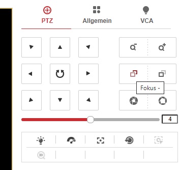

Im PTZ Menü (Weboberfläche) sind natürlich alle Bewegungsfunktionen nicht verfügbar, der Fokus aber doch eigentlich schon ?
Es ändert sich jedoch bei Betätigung der Fokustasten überhaupt nichts, weder bei Einzelbetätigung, noch bei Daueranwahl.

Hast du mal versucht, auf das Objekt (kleiner Bildausschnitt) zu Zoomen und dann den Focus scharf zu stellen?
Kann natürlich passieren, das die Kamera beim herauszoomen wieder auf die Dachkante focusiert und damit der Hintergrund wieder unscharf wird...
Hast du einen NVR in dem System? Du musst beachten, das der NVR Einstellungen, welche in der Kamera gemacht werden überschreibt.
Wie es aussieht, ist die Aussage von deinem Händler richtig. Die Kamera focusiert auf die Dachkante. Bei guten Digital Kameras (Foto) kannst du einstellen, auf welchen Bildausschnitt der Focus gesetzt wird. Bei diesen Hikvision wie auch bei den meisten Überwachunskameras nicht.

Was passiert denn, wenn Du auf den Button (auf Deinem Foto die zweite Zeile von unten, dort das mittlere Icon) klickst Huh

Zitat:Was passiert denn, wenn Du auf den Button (auf Deinem Foto die zweite Zeile von unten, dort das mittlere Icon) klickst
Die Software meldet: nicht unterstützt
