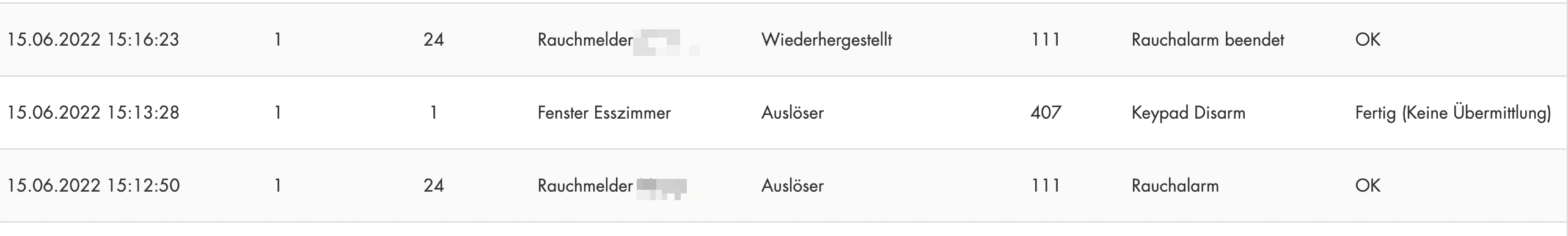

Heute ist es passiert: Ich saß im Home-Office im Keller als mitten in einem Meeting die Alarmanlage losgeheult hat. Auf dem iPhone erschien Rauchalarm Kinderzimmer. Ich habe mich hektisch aus dem Meeting entfernt und bin nach oben gestürmt. Der Rest der Familie hat das schöne Wetter genutzt und war zum Glück nicht zu Hause. Ich hab den Alarm deaktiviert und bin mit einem mulmigen Gefühl ins Kinderzimmer gestürmt. Nur da war nichts. Absolut nichts. Kein Rauch, kein Nebel, keine besondere Wärme, keine Sonneneinstrahlung (Jalousien waren halb geschlossen).
Ich bin dann wieder ins Meeting getingelt. Kurze Zeit später kam die Meldung Rauchmelder "Smoke Restore". Mit einem kühlen Kopf habe ich mich jetzt zu später Stunde auf die Fehlersuche gemacht. Aber im Log steht auch nichts weiter und ich weiß gerade ernsthaft nicht was heute los war.

Kurzes Update: Habe gestern Abend noch schnell die Batterien getauscht da die nicht mehr optimal waren. Ich hatte die Hoffnung dass das Problem damit erledigt ist. Heute waren wir den ganzen Tag unterwegs und der Rauchmelder hat wieder Alarm gemeldet.
Ich hab den Rauchmelder gerade auseinander gebaut und mir die Kammer angesehen. Minimalster, aber auch wirklich nur minimalster Staub. Ich habe entfernt was ich entfernen konnte und hab mal vorsichtig gepustet. Mal schauen ob das was gebracht hat. Vermutlich ist es aber wirklich sinnvoller den Melder auszutauschen.
