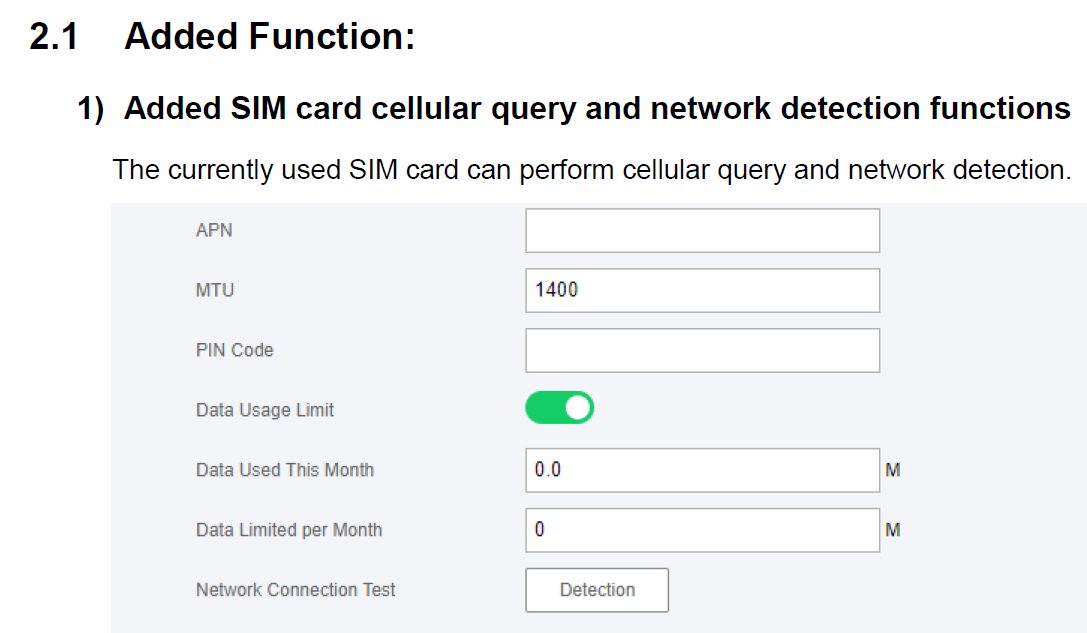

Seit heute ist die Ax-Pro Firmware 1.2.7 verfügbar. Es sieht so aus, als gäbe es auch Änderungen die den Mobilfunk betreffen.
16-06-2022, 12:45
Beitrag: #36
RE: Hikvision - Einrichtung Mobilfunk
auch diese Annahme vom TE ist falsch. Ich benutze die 64er als Personennotrufsystem in verschiedenen Varianten mit beiden Übertragungswegen. Aufgeschaltet oder auch alternativ oder auch parallel mit Anruf oder SMS an die Bezugspersonen.
Es liegt allein an seiner Konfiguration, dass das bei ihm nicht gehen will. Der Hinweis auf die neue Firmware ist ok, hier sind die Mobilfunkinformationen nun zentral zusammengefasst, das war sonst auf mehrere Seiten verteilt. In der Jugend sind alle Glieder gelenkig, bis auf eins. Im Alter ist alles steif, bis auf eins.... |
