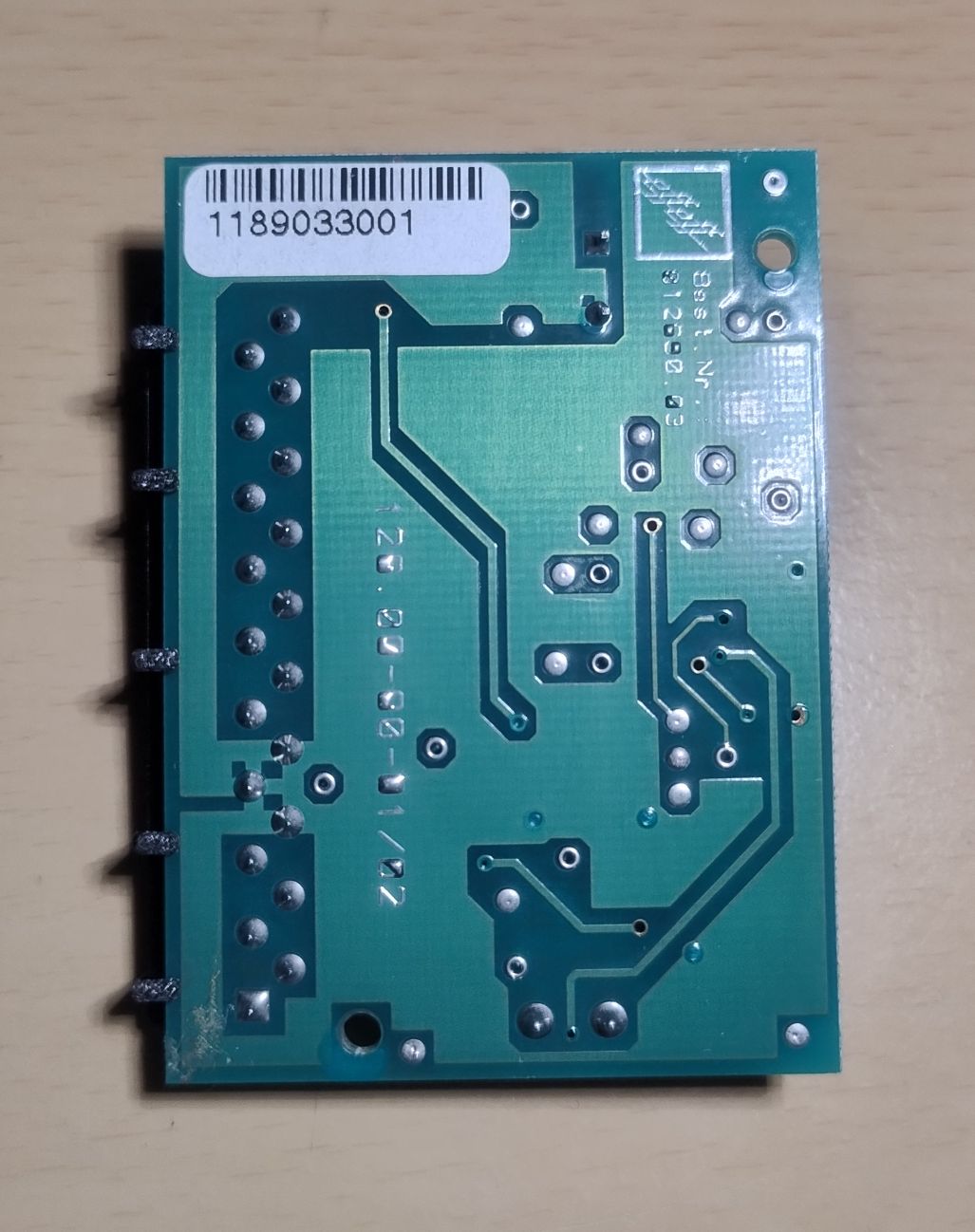

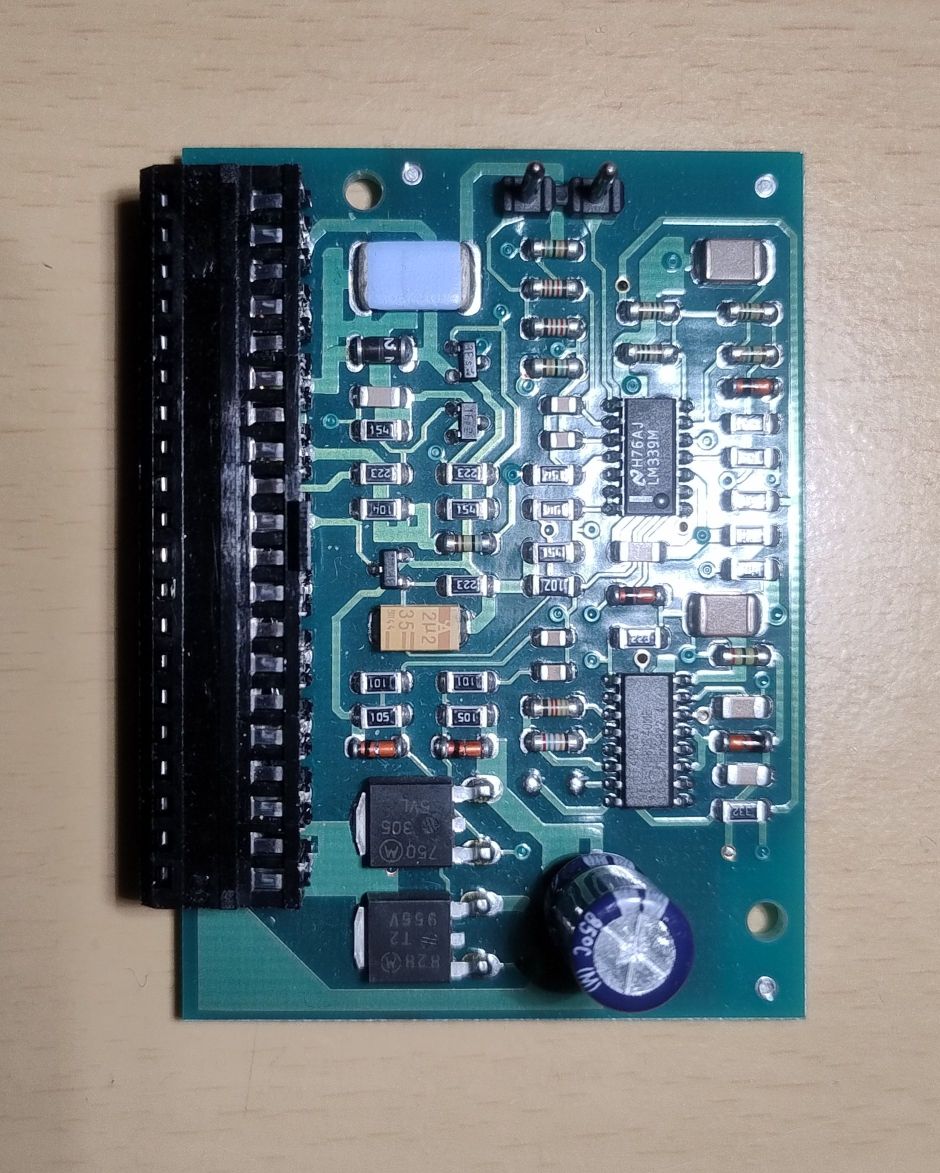

Ich versuche auch gerade eine Sirenensteckkarte an's laufen zu bekommen.
Klappt aber nicht! Huh
Ich hab mal aufgezeichnet wie ich es probiert habe.
Wenn ich 12V auf Pin 9 gebe dann zieht die Schaltung 11mA. Es kommt aber kein Ton. Am NE556 liegen 12V an. Wofür sind nochmal die Pins der Stiftleiste an der Oberseite der Platine?
Anschluss Sirenensteckkarte
22-06-2025, 21:10
RE: Honeywell/effeff Pin Belegung und Signalton
Das Bild sieht eher nach einer Sirenensteckkarte für EffEff BMAn aus, darauf deuten auch die 2k2 Abschluß hin.
Die für EMAn hat 12k1 Abschluß und sieht so aus:
Die Steckkarte produziert immer den "alten" EffEff-Signalton ("wiuwiuwiu...").
Den neueren Signalton bringen die auf der Anschlußplatine integrierten Tongeneratoren, z.B. bei MB8, HB48, und allen MB mit .10.
