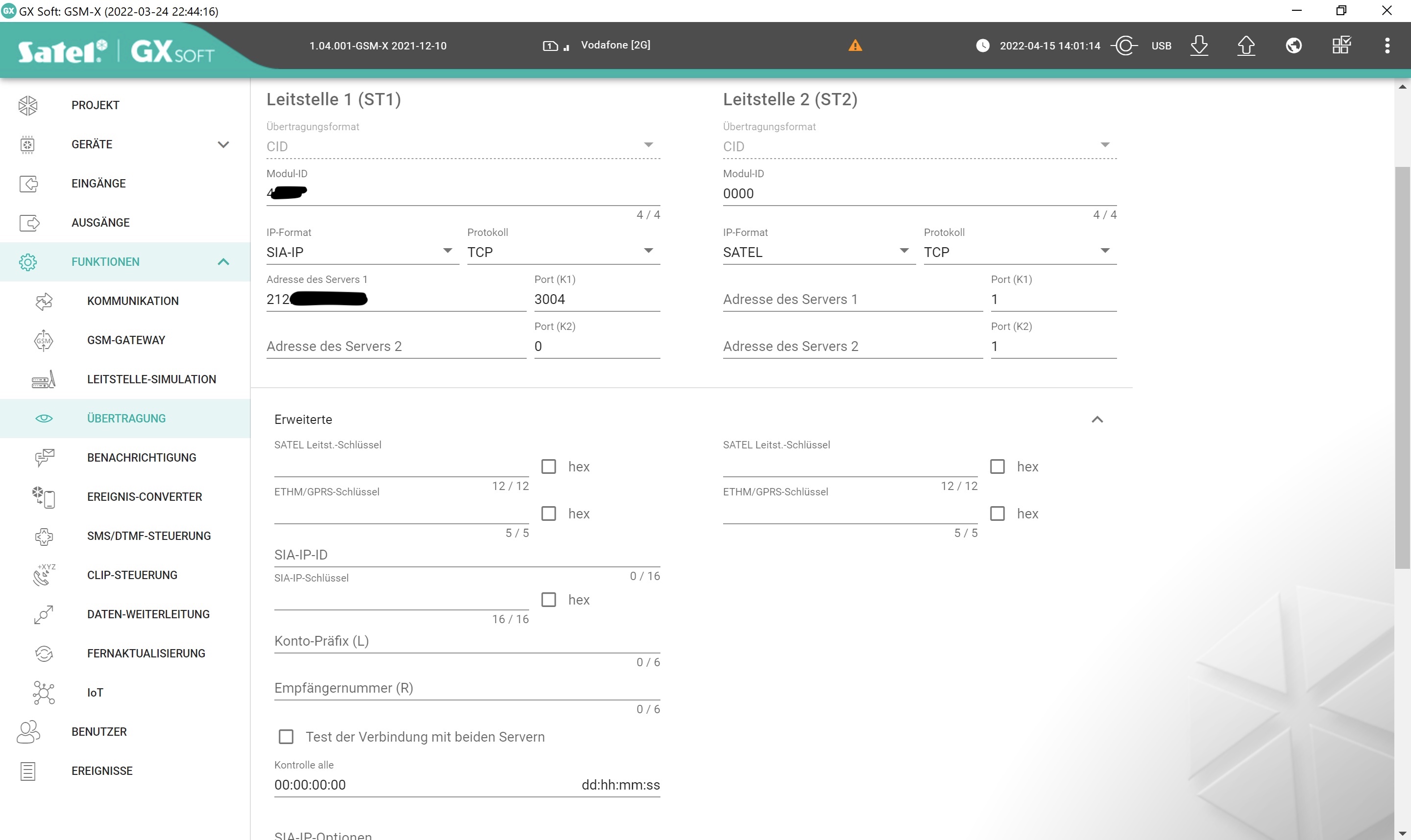

Hallo zusammen
ich schaffe es leider nicht ein Satel GSM-X Modul via GPRS (Vodafone) bei einer Alarmempfangsstelle aufzuschalten. Die AES nutzt eine MSD4000 die eigentlich den Empfang ermöglichen sollten:
Ich habe die folgenden Informationen von der AES bekommen:
SIA-IP mit Contact ID
IP Adresse
Port
keine Verschlüsselung
Das Satel GSM-X Modul zeigt eine eine erfolgreiche Verbindung an, leider sieht die AES keinen Kontakt.
Kennt sich jemand mit dem Modul GSM-X aus ?

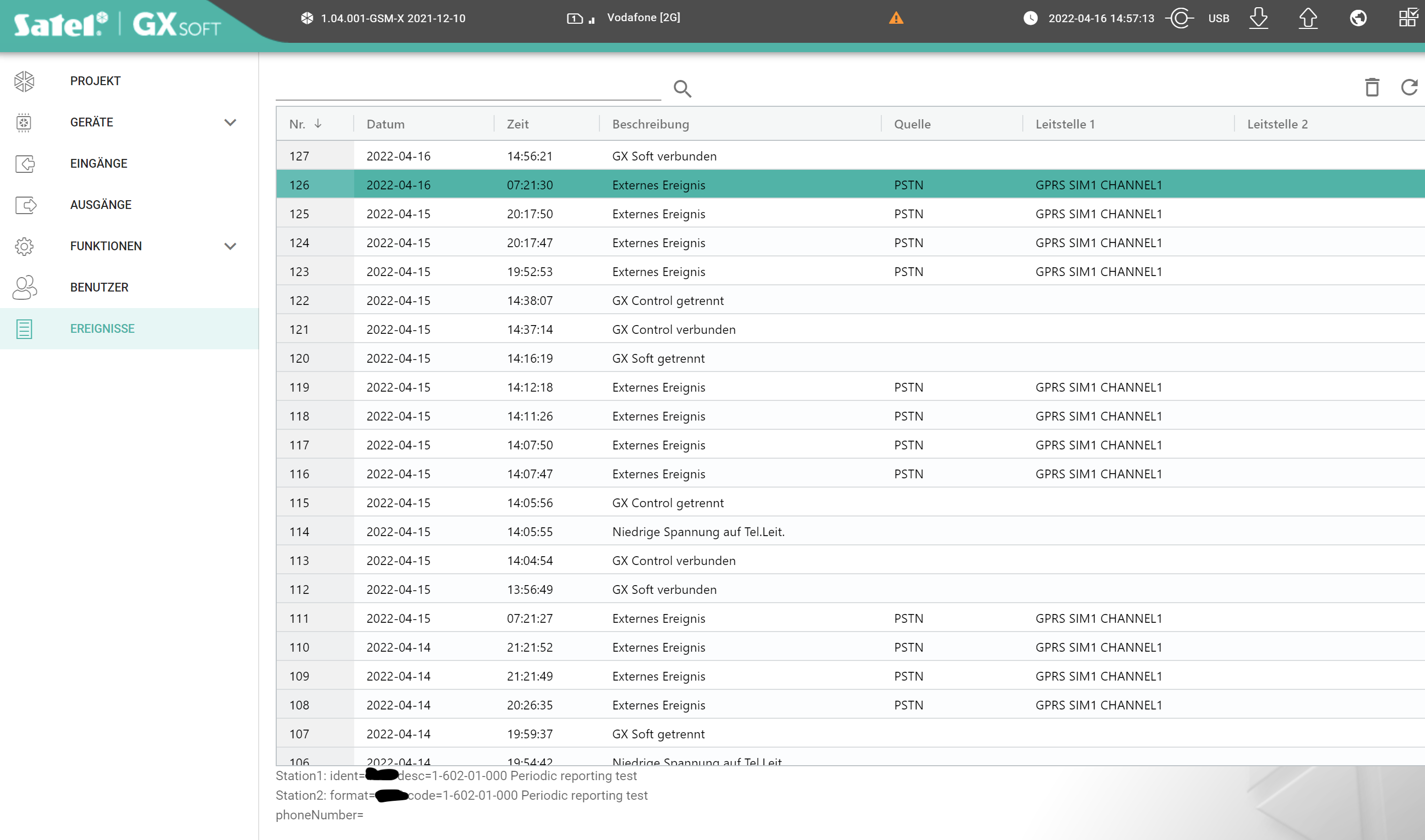

Habe ich mir auch gedacht, als ich die Bilder gesehen habe. Da fehlt das Verständnis für die Übertragungswege, was ist PSTN, was ist GPRS etc.

Ich habe eine alte analoge Contact ID Alarmanlage von Paradox, Modellreihe Magellan 6160. Aufgrund Problemen mit VOIP und Meldefehlern bei der Ausschaltung habe ich mir ein externes Wählgerät gekauft, das Modell Satel GSM-X
Hier ist die analoge Alarmanlage am Telefonanschluss des Satel Gerätes angeschlossen. Das Satel Gerät nimmt die Contact-ID Codes entgegen, was ich auch im Logfile überprüfen kann. Deshalb ist im Logfile auch als Quelle PSTN zu finden. Aber wie gesagt, dieser funktioniert.
Was jetzt nicht mehr funktioniert ist die Meldung via SIA-IP an die AES. Das Satel Gerät meldet keinen Fehler, bei der AES kommt aber nichts an.
Als Backfall Weg kann ich im Satel Gerät einstellen, dass die AES via GSM angerufen wird und die empfangen Codes via GSM kommuniziert werden, das funktioniert auch. Ist aber nicht meine präferierte Lösung, da ich auf IP umstellen möchte.

Ich habe jetzt nicht alles in der Installationsanleitung gelesen, aber ich habe nichts gefunden, was klar darstellt, dass das Gerät eine Konvertierung der analogen CID Protokolle in SIA DC-09 vornimmt. Es ist nur die Rede, dass am weitergeleiteten Anschluss eine Alarmanlage angeschlossen werden kann.
Mag sein, dass das bei dem Teil geht, aber ich konnte es nicht rauslesen.
IpConverter gibts von mir funktionierend von Telesignaal oder auch TAS.
Diese konvertieren die Protokolle sauber in neue Formate.
Wobei du probieren solltest, welche Formate das Teil wirklich kann.
Du musst genau definieren, welches Protokoll erzeugt werden soll.
Die Leute in der AES sind manchmal auch zu träge, das Protokoll genau zu definieren.
Ip ist nicht gleich Ip und da sollte mal im MSD 4000 geschaut werden, ob eine unbekannte Meldung aufläuft.
Manchmal ist auch eine Anpassung der CID ID von 4 auf 6 stellig notwendig, entweder müssen Nullen vorangestellt werden oder Platzhalter. Das gibt jedoch die AES vor. Schau mal, ob du im Satel eine CID ID eingeben kannst.
Beim Telesignal ist es so, dass es sich erstmal in der AES und hier die ID identifiziert wird, die Meldungen des analogen Teiles werden nur durchgeschoben.
