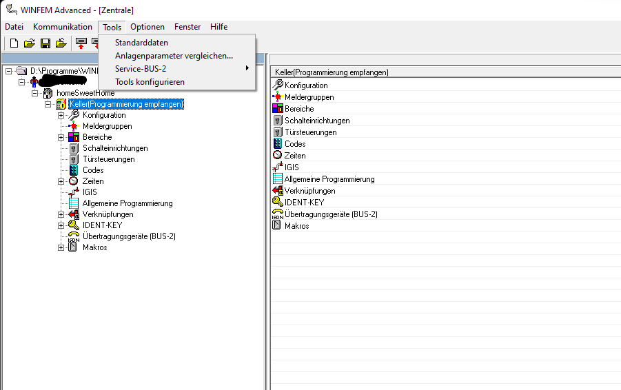

(05-04-2022 18:41)26196008 schrieb: Ich nutze Winfem 19.08Aktuell ist 19.11 ...dies nur so nebenbei. (05-04-2022 18:41)26196008 schrieb: Könnt ihr mir sagen, wo ich das in Winfem Advanced finde?Die Frage als Anwender von WFA kann doch nicht wirklich ernsthaft gemeint sein. In den Anleitungen von WFA und DS steht doch die gesamte Vorgehensweise für ein Firmware-Update. Wenn der Bootloader nicht zutreffend sein sollte, wirst Du von WFA sofort darauf hingewiesen diesen zu Aktualisieren. (05-04-2022 18:41)26196008 schrieb: Irgendwie sieht in der Anleitung das Menü anders aus. Ich habe auch unter Tools keinen Eintrag für Firmware UpdateDavon bitte mal einen Screen-Shot zur Verfügung stellen. Für Fachwissenaustausch auf Errichterebene bin ich auf https://ff-st.de registriert, weil ich teuer erworbenes Fachwissen nur unter Errichterkollegen austausche! Weiß ich ob hier ein potenzieller Täter anfragt? |
06-04-2022, 20:16
RE: 561-MB24 DS6750 Firmware-Update
(06-04-2022 06:45)Herki schrieb: Davon bitte mal einen Screen-Shot zur Verfügung stellen. Hier ein Screenshot mit 19.08: Nach einer Installation von 19.11 sieht es schon viel besser aus Wenn ich es jetzt richtig auf dem folgenden Foto von meinem DS sehe, dann muss ich dort keine BUS-Anschlüsse entfernen und im gelben Kreis sollte ja die separate Spannungsversorgung schon anliegen: Wäre es dann richtig nur ein Backup zu machen, Firmware einspielen, Reset vom DS durchführen und wieder das Backup einspielen? Wo würde ich den Bootloader herbekommen, wenn dieser veraltet ist? Ich habe es so verstanden, dass ich dies nicht prüfen muss und durch die Software darauf hingewiesen werde? |

Der Bootloader sollte bereits auf deinem Rechner liegen, wenn du das große Winfem-Paket installiert hast. Ansonsten bei der AWT.
So einfach ist das Update bei Honeywell nicht, das weiß aber jeder, der mit den Anlagen zu tun hat. Bei anderen Herstellern einfach Firmware rein und fertig, bei Honeywell Konfiguration auslesen, Update machen, dabei Updatepfad einhalten, die Konfiguration konvertieren, in die Anlage laden und anschließend eine 100%-Prüfung machen. Beim Konvertieren der Konfiguration kann auch viel kaputt gehen. Manche schwören auf sehr kleinschrittige Updates und nach jedem Update Konfiguration konvertieren, in die Anlage laden, wenn störungsfrei erneut auslesen und nächster Updateschritt. Viel Spaß ... |

ich glaube aus dem stehgreif, rechte Maustaste auf Schnittstelle 1 und Eigenschaften, danach kannste das DS und die Version selber einstellen. was auch gehen müsste ist in der Funktion 502 (?) BUS-2 und rs232 Teilnehmer aufnehmen, Neustarten und auslesen.

Nachdem wir im Osterurlaub waren, konnte ich gestern das Update in Angriff nehmen.
Da hier so "massiv" vor so einem großen Firmwaresprung und der automatischen Migration der Konfiguration gewarnt wurde, habe ich über Eigenschaften von Schnittstelle 1 zuerst das DS entfernt und danach wieder mit neuer Firmware-Version hinzugefügt. Danach habe ich alles neu konfiguriert. Danach Firmware drauf, Reset und Konfiguration einspielen. So hat bei mir alles wunderbar funktioniert. Vielen Dank für die Unterstützung! |
