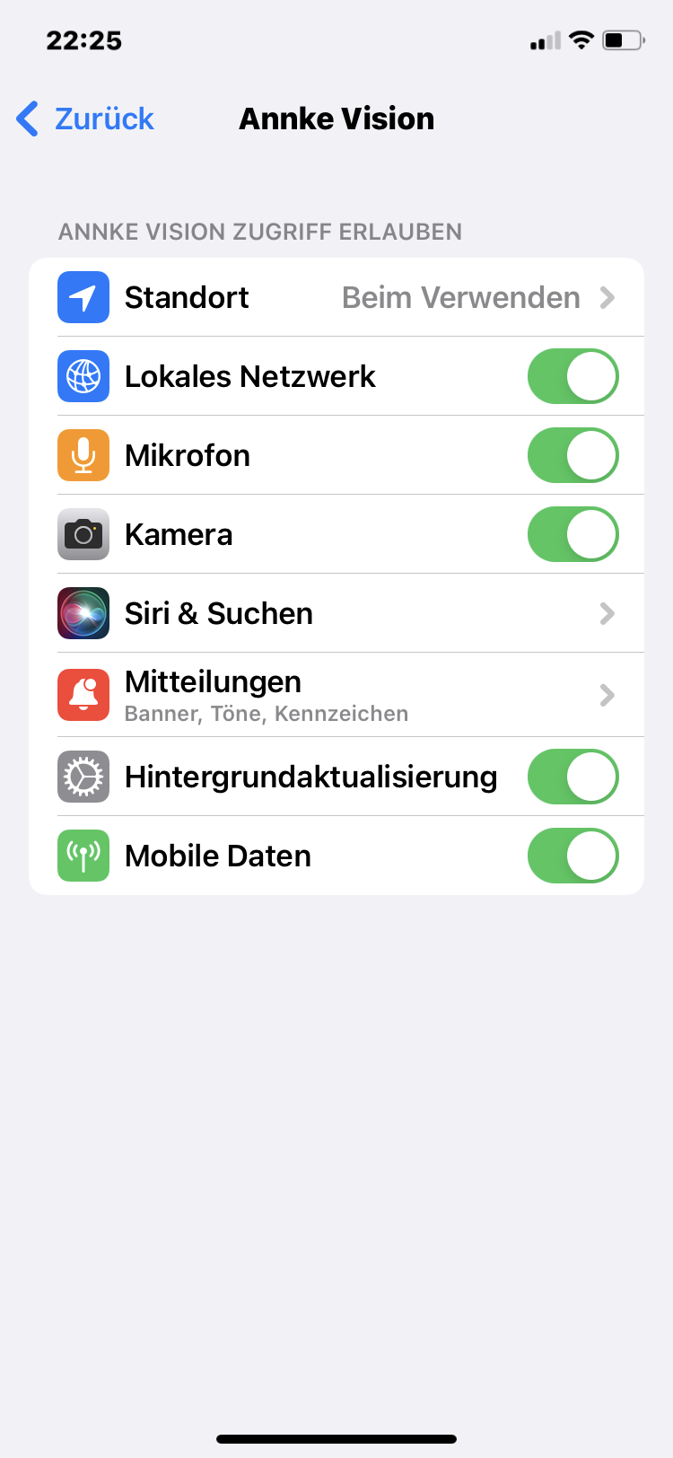

Anbein ein Screenshot von Apple iOS alle Schalter grün und aktiviert, das Androide Gerät habe ich gerade nicht zur Hand.

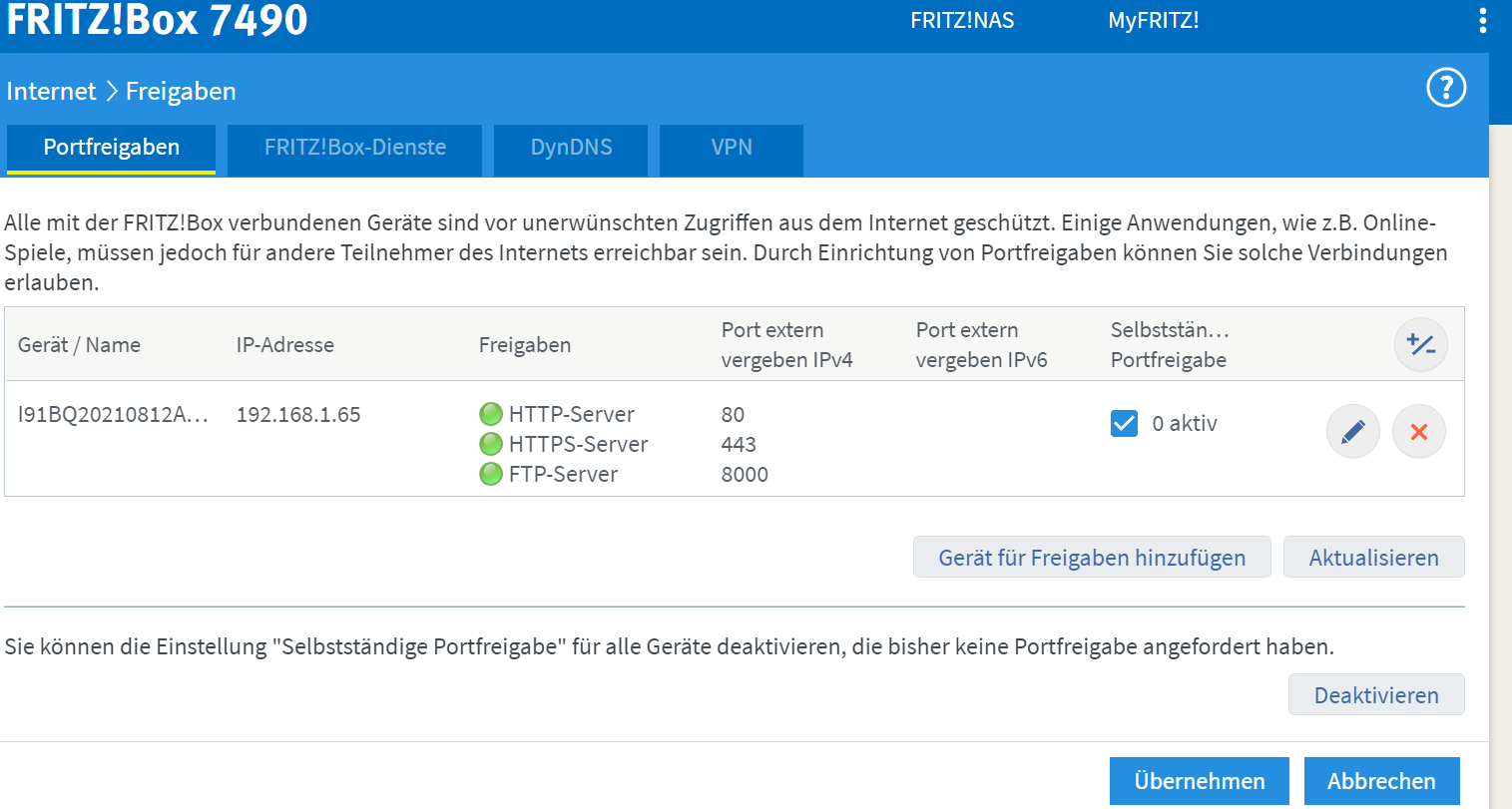

Ich hätte es nun so eingerichtet, der ist die Auswahl "selbstständige Portfreigabe" die bessere Variante?

In Deinem Fall ist der Media-Port der 8000.
Versuch mal folgendes:
- Leg eine Dyndns bei z.B. noip an, trag die in Deine FritzBox ein.
- Geh in die Portfreigabe Deiner FritzBox und leg dort den TCP (nicht FTP) Port 8000 an.
- Geh in Deine APP und trag bei Verbindung die angelegte Dyndns und den Port nebst Benutzer und Passwort ein.
Die Ports 443 und 80 mach mal schnell wieder zu. Damit setztest Du Deine FritzBox unendlich vielen DDos Attacken aus.
Den Mediaport 8000 würde ich auf z.B. 16780 legen, da auch der 8000 regelmäßig beschossen wird.

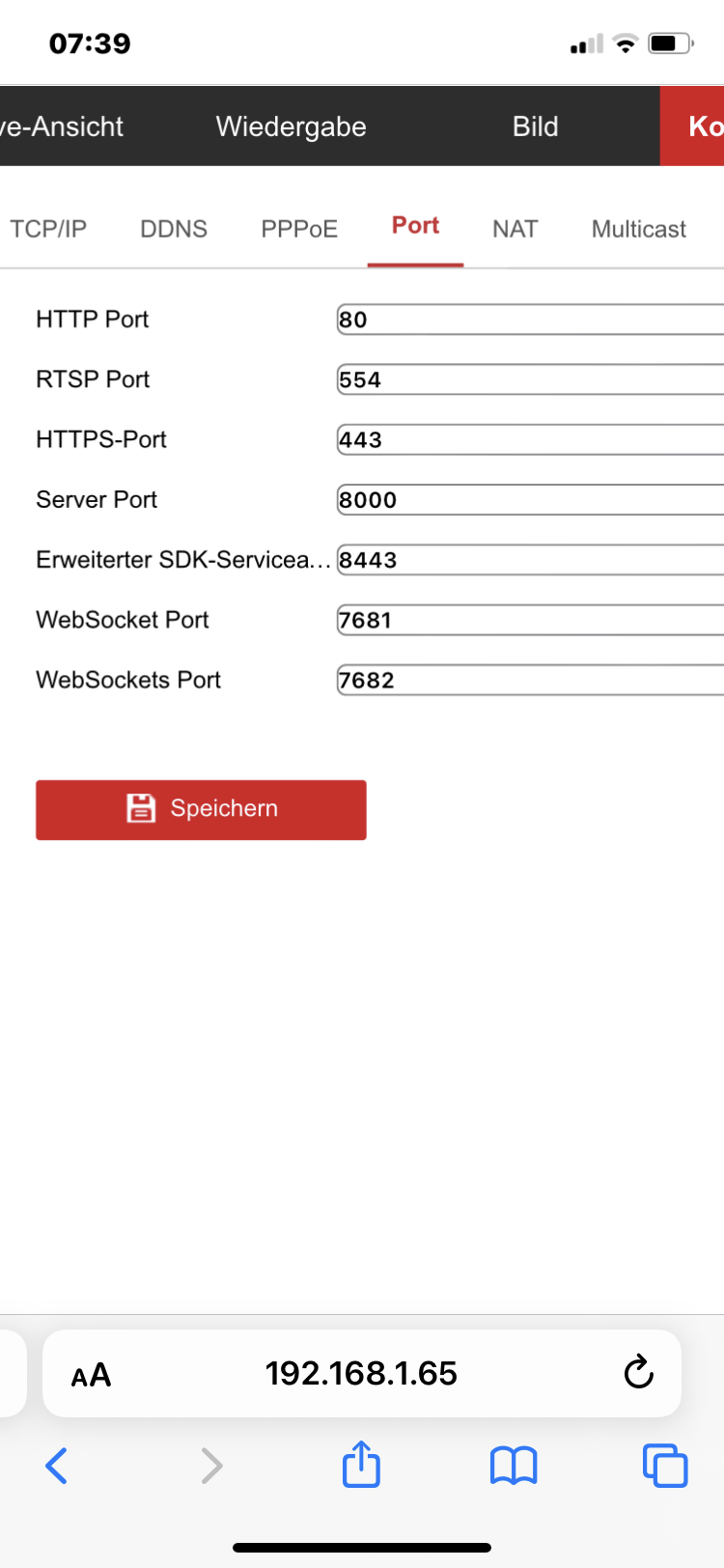

Port ist geändert in den Settings, sowohl in der cam als auch in der FritzBox.
