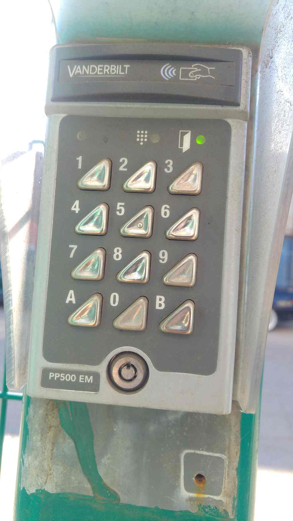

Ich muss eine alte Vanderbilt Anlage demontieren und den alten Leser an den Türen schonend abbauen. Installiert ist das auf dem Foto abgebildete Codeschloss. Der Kunde hat den Schlüssel nicht mehr. Somit müsste ich Gewalt anwenden, was aber hinsichtlich der neumontage an selber Stelle äußerst schlecht wäre.
Hat jemand noch so einen Schlüssel, oder wie könnte ich den bekommen?

guter Bohrer + Akkudrehe - sollte ausreichen um das Ding zu besiegen. Alarm/Siemens/Vanderbild/oder wie sie jetzt gerade heißen(?) ist wenig an historischen Teilen/Hilfe interessiert. Das war mal eine ganz korrekte Firma. Leider wie vieles in diesem Land i.A.

1,5 Inbus oder auch ein 2mm sollte zum öffnen ausreichen.
Oder eben einen Meissel in der Mitte, dann bricht das schon weg. Aber Vorsicht, erst Anlage stromlos machen, damit nichts auf der Hauptplatine himmelt.
Wenns eh ersetzt werden soll, würde ich kurze 15 machen.

Kenne diese Tastatur nur von Bewartor, schau mal im Internet unter Bewartorschlüssel dort solltest Du den richtigern finden.:

wenn du glück hast,steht auf der Unterseite die Schlüsselnummer drauf,es gibt da verschiedene Schliessungen

Im schlimmsten Fall nimm halt ne Bormaschine und bohre das Schloss auf. Diese Schlösser findest du haufenweise bei E*** für kleines Geld.

Mit nem 0815 tubular lock impressioning tool (kp wie man das auf deutsch übersetzt) die du für 20€ im elektronischen Hafen oder im Regenwald bekommst, kriegst du solche Schlösser im Regelfall auch easy auf.

Habe schon mal nach Bewator gesucht und denke da komme ich schon mal weiter. Werde ansonsten wohl mit der Bohrmaschine arbeiten.
Das mit dem Tubular lock sieht auch gut aus.
Vielen Dank an alle.
Nachtrag:
Habe jetzt auch noch die Artikelnummern von Vanderbilt für die Schlüssel herausbekommen. Es gibt 10 verschiedene Kodierungen bei den Schlüsseln.
Wenn jemand daran Interesse haben sollte, bitte melden. Was sie bei Vanderbilt kosten weiß ich noch nicht. In Polen kosten sie 4,40 Euro je Ausführung.
