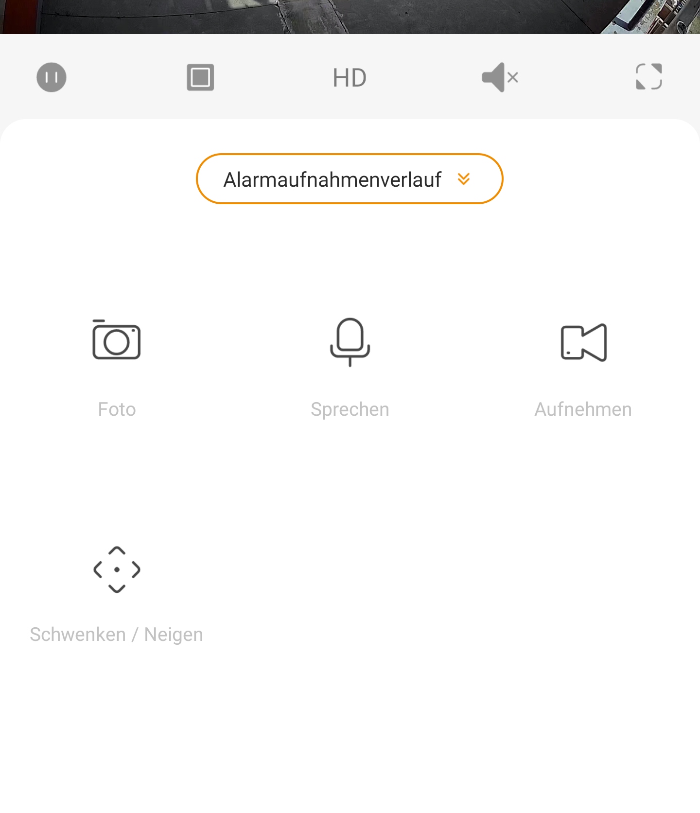

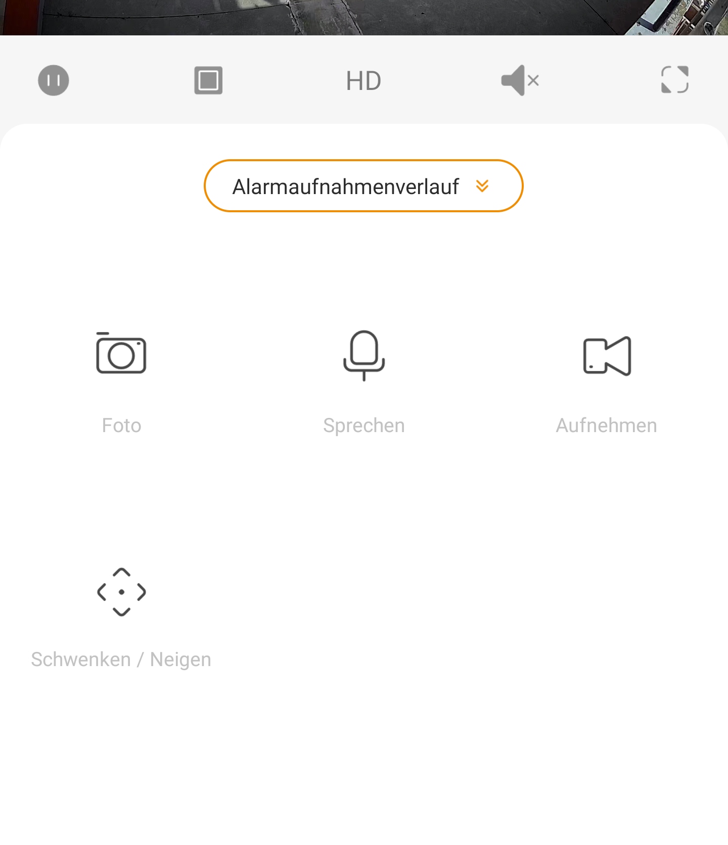

Problem: wie kann ich den in den Kameras eingebauten Spotlight und die Sirene aktivieren ? Entweder automatisch oder per Button. Die Buttons wie im Play store gezeigt, erscheinen bei mir nicht. Siehe Anhang.

Bei dem Kamerapreis ist eine ordentliche Anleitung nicht inbegriffen.
Die IMOU Funktionen kannst Du nur über die APP steuern. Die APP muss direkt mit der CAM über P2P verbunden sein.
Sobald Du über NVR gehst, gibt es nur Live und Playback, sonst nichts.

Es gibt also keine Möglichkeit, die Funktionen Spotlight, zoom, Sirene zu verwenden, wenn die Kameras am NVR angeschlossen sind ? Schade, dass das bei IMOU so nicht kommuniziert wird....

RE: IMOU IPC G26E + NVR21HS-W-4KS2
Nein, der NVR verbindet sich mit den Kameras ohne Router, dass ist damit gemeint.
Du scheinst das gesamte System überhaupt nicht zu verstehen.
Die Kameras können sowohl über den WLan Router als auch direkt mit dem NVR verbunden werden. Das ist z.B. für Ferienhäuser gedacht, wo kein Router, also kein DSL verfügbar ist.
Der richtigere Weg ist allerdings die Verbindung über DSL WLan Router um dann in der APP jede einzelne Kamera zu verbinden, womit Dir auch alle Funktionen der Kameras zur Verfügung stehen.
Wenn die dann allesamt mit dem Router verbunden sind, kannst Du den NVR nutzen, um aufzuzeichnen. Diesen kannst Du dann parallel in der APP einbeziehen. Nimm nicht die IMOU APP, sondern die APP DMSS. Die bietet deutlich umfangreichere Funktionen.
Ein Repeater ist weder im NVR noch in den Kameras verbaut. Das ist wohl ein Übersetzungsfehler. Der NVR lässt sich auch nicht über z.B. einen zusätzlichen Mesh Repeater mit den Kameras verbinden. Falls der Empfang nicht ausreicht, füge Deinem Router einen Repeater zu und damit kannst Du die Kommunikation zwischen Kamera und Router verbessern. Den NVR verbindest Du dann mittels Netzwerkkabel mit dem Router.
