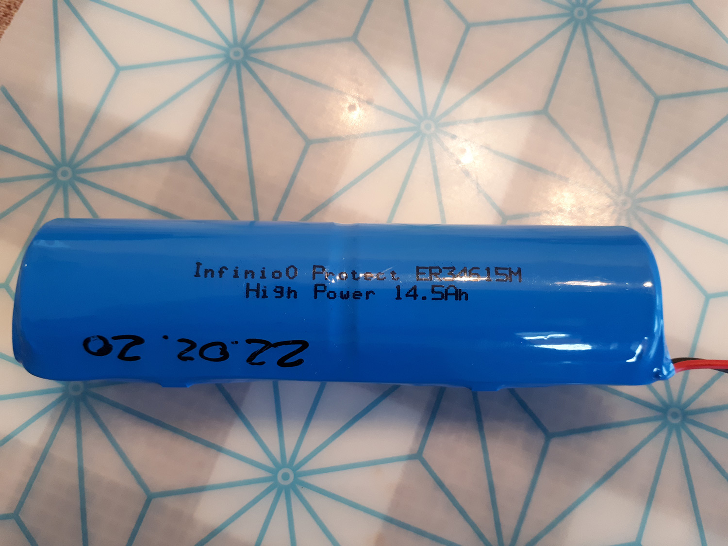

Aber heutiges Update von mir: Heute sehe ich laut ausgelesenem Ereignisprotokoll "Verbindung zu Komponente verloren", und das ca, alle 2-6 Stunden, immer der gleiche Fehler, aber in den Komponenten erscheint sie weiter mit Seriennummer und wird 100% erkannt (Signal), nur jetzt mit dem Typ "JA-84P" ?? Das ist aber ein Bewegungsmelder??
Ich vermute jetzt mal entweder die Sirenenbatterie schon zu schwach (1 Jahr 9 Monate alt) (Bild)
Gemessen 7,26 V unter Belastung 5,5 Volt
oder eine laufend abbrechende Funkverbindung Zentrale-Aussensirene, was meinst du/ihr?
Zentrale unter Bürotisch verbaut, Entfernung zur Aussensirene ca. Luftlinie 10 Meter, aber 3 Wände dazwischen.
Sollte es jetzt der Batteriepack sein was dann? Diese Packs werden nicht mehr hergestellt und verkauft (weder Jablo noch Indexa). Habe allerdings einen Batteriehalter im Netz gefunden (BAT-80A-ALKALINE, Batteriepack Alkalisch für 8000A 8000A/2 Funk-Außensirene, sollten halt jährlich getauscht werden aber egal) allerdings auch nicht lieferbar, der wäre empfohlen für 5 Stk. Duracell Procell Alkaline Batterien Baby/C/LR14/MN1400.

Zu 99% resultiert das aus einer schwachen Batterie.
In deinem Fall auf jeden Fall die Batterie. 2V Spannungsabfall ist zu viel und heißt Batterie tauschen.
Wenn die jetzt noch sendet geht die weiter in die Knie und bei Alarm erst recht.

mit diesen top Infos kann ich echt viel anfangen, ich denke mir auch dass es der Batteriepack sein wird nach 1 3/4 Jahren.
Und Danke auch für den Signal-Tipp, das wußte ich echt nicht. Und betreff der Batteriebox für einzelne Baby C LR14 Zellen habe ich schon eine Alarmfirma sogar in Österreich gefunden. Werde morgen dort gleich telefonisch anfragen ob sie diesen lagernd haben, Preis 10 EUR Smile
