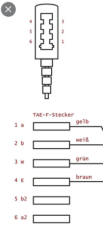

Wenn du noch nicht mal mit diesem simplen Schaltbild klarkommst, solltest du dir prof. Hilfe holen.
Stell dir mal die Frage, wo du ein Telefon anschließen würdest? An der Dose, wo dein Internet ankommt oder an der FritzBox?
Die 2 Drähte brauchst du a und b

Das Haustelefon ist auch an die FritzBox angeschlossen und das Kabel, womit die Terxon das Telefonsignal bekommen hat, kommt ebenfalls direkt von der FritzBox und liegt noch am Gehäuse der Satel, mit dem RJ-11 Stecker, welcher direkt auf die Zentrale der Terxon angeschlossen wurde.
Wenn ich also den RJ-11 Stecker abschneiden und die Kabel direkt auf die Zentrale bei TIP und RING geben muss, müsste ich nur herausfinden, welche Kabel es sind.
Sehe, dass Du das Bild hinzugefügt hast, genau das meinte ich! Besten Dank!
Ich schneide also den RJ-11 Stecker ab und nehme die Kabel a und b?
