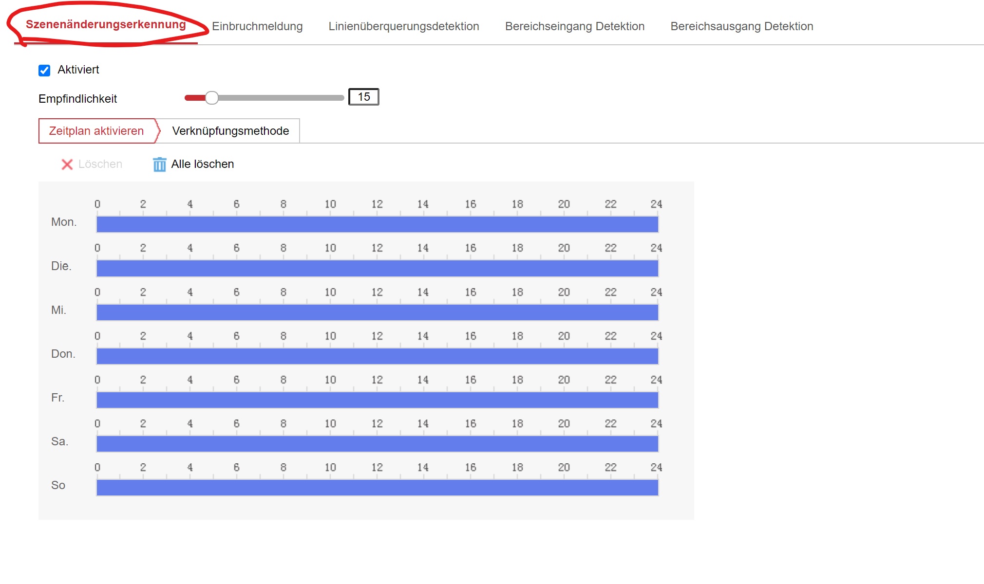

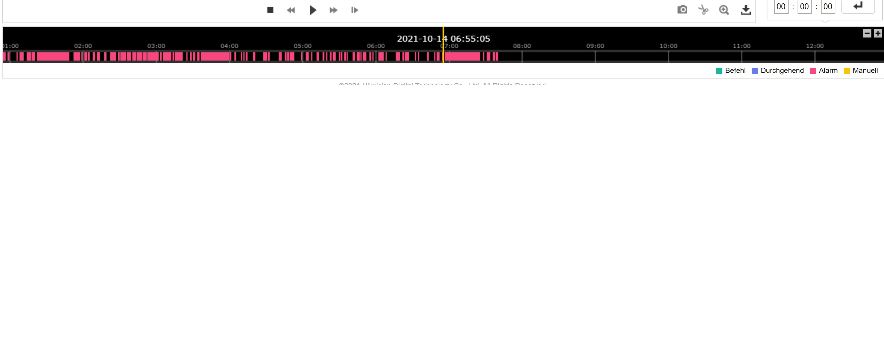

in der Übersicht für die Wiedergabe ist ständig eine Alarmaufzeichnung zu sehen, siehe Screenshot. In der Konfiguration habe ich die Einbruchmeldung deaktiviert, lediglich die Szenenänderungserkennung und Bewegungserkennung Mensch ist aktiviert. Bei Bewegung wird auch sehr zuverlässig ein Foto gemacht und die Aufzeichnung erfolgt korrekt. Aber auch ohne Bewegung erfolgt offensichtlich eine Alarmaufzeichnung. Ist das die Szenenänderungserkennung und kann dies an den schwankenden Bäumen und Insekten liegen? Wenn ja, gibt es Empfehlungen für einen Empflindiichkeitswert oder muss man das ausprobieren? Ich hatte bis dato den Vorgabewert 50 eingestellt. |

Es geht ja um die Nachtaufzeichnung, wenn ich das richtig entnommen habe
Wenn Deine Kamera mit einer IR-Beleuchtung ausgestattet ist, werden Insekten und andere Flugobjekte angezogen, die vor der Linse als Elefant erscheinen und dann zu einem Alarm führen. Entweder die Empfindlichkeit runter regeln oder testweise mal die IR-Beleuchtung ausschalten. Das ist u. a. der Grund, warum oftmals externe IR-Scheinwerfer (von der Kamera entfernt montiert) eingesetzt werden. Sicherlich werden die richtigen Fachleute noch was hierzu schreiben, denn ich bin ja eigentlich selbst nicht so richtig fit in der Materie, was ich gerade selbst wieder feststellen musste. Immer daran denken: Jede Kette ist nur so stark wie ihr schwächstes Glied. Wobei die Schwierigkeit ist, das schwächste Glied als solches zu erkennen, bevor es andere erkannt haben! |

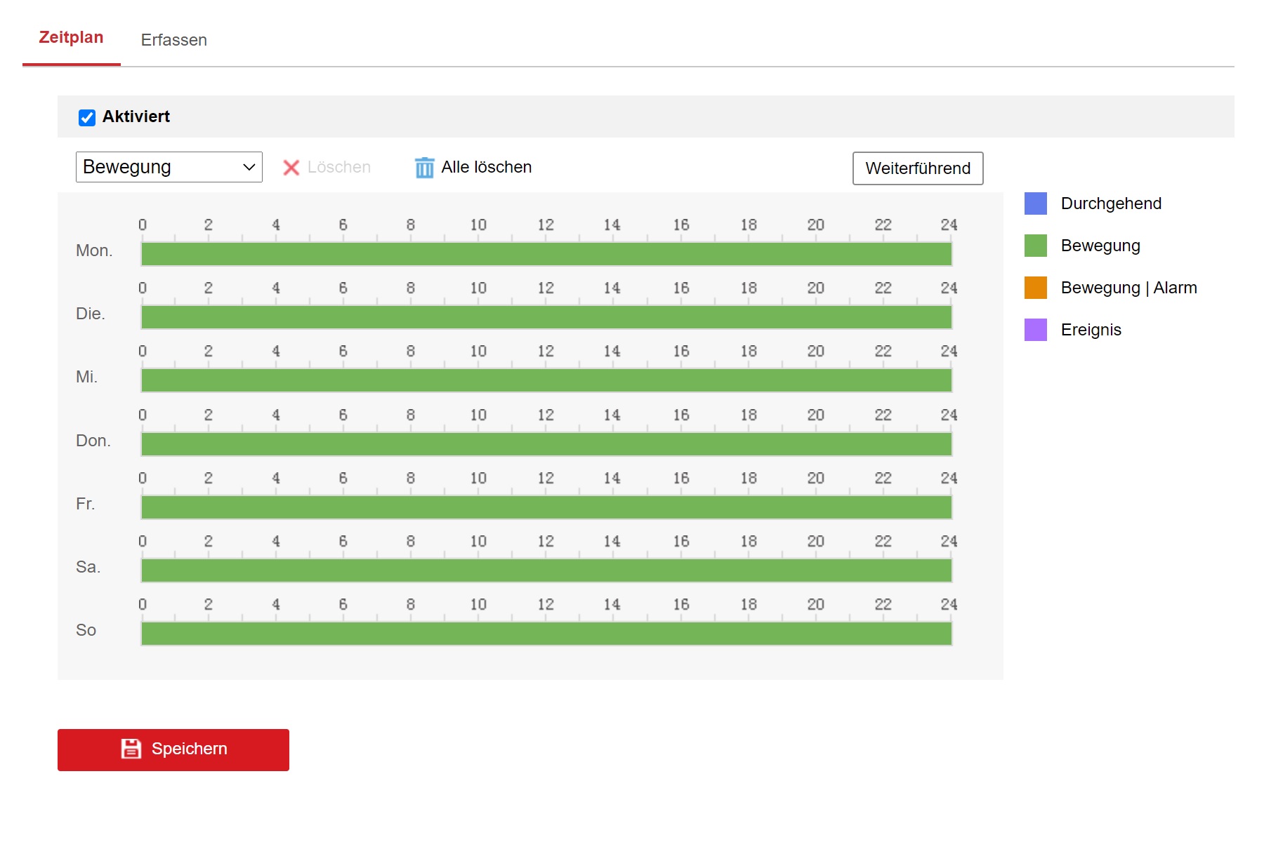

Die durchgehende Speicherung hatte ich schon deaktiviert und speichere nur Bewegung und die Szenerieerkennung, alles andere ist schon deaktiviert. Im Zeitplan sieht man, dass nur bei Bewegung gespeichert wird, hier scheint die Szenierieänderung aber dazuzugehören. Speicherplatz ist auch nicht relevant, viel interessanter ist es, wenn Aufzeichnungen erfolgen, dass man sich anschauen kann, was dann passiert ist. Hier sind halt viele vorhanden die nur das schaukeln der Bäume zeigen, das ist mein eigentliches "Problem". Ob das mit der VCA Ressource zusammenhängt, habe ich noch nicht so wirklich verstanden, was die Unterschiede sind. Aktuell steht diese auf Smart-Ereignis, zur Auswahl stehen noch Gesichtserkennung und Überwachung. Hier lässt sich das Handbuch nicht so wirklich aus, oder ich habe es überlesen. |

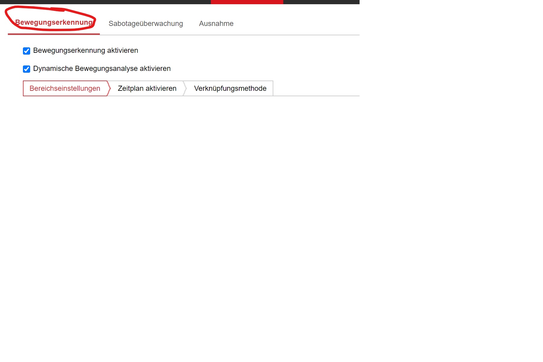

Du zeichnest bei Bewegung auf, also nimmt er die Bewegung auf, die sich im Bild abspielt. Geh mal davon weg, dass du weisst, was du als Bewegung gerne hättest. Für die Kamera ist das Gesamtbild 100%, wenn sich da drin 50 % bewegen, was macht sie dann? Richtig, sie startet eine Aufnahme. Dies ist maximal Indoor zu gebrauchen, weil auch das bildrauschen eine bewegung für den Sensor ist. Gehe auf Linienüberquerung und Einbruchsmeldung. Hier arbeiten die Algorithmen am effektivsten und lass die Szenenänderung aussen vor. die Bewegung schaltest ab und die Dynamische kannst drinnlassen. Wichtig ist hierbei auch, die Detekionsfelder aus den irrelevanten Bereichen rauszuprogrammieren. Wahre Männer lesen keine Bedienungsanleitung! Erfahrung ist eine nützliche Sache. Leider macht man sie immer erst kurz nachdem man sie brauchte. (Goethe) |

(14-10-2021 11:58)funkistnichtalles schrieb: Das Handbuch lässt sich da schon sehr genau aus, man muss eben die Fachbegriffe unterscheiden können. Danke, das hilft glaube ich weiter und ich werde mich mal dran machen. (14-10-2021 12:06)ssb-security schrieb: In der Kamera muss doch neben der Empfindlichkeit auch die Anzahl der Cluster in denen die Bewegung statt finden muss, einstellbar sein. Die Anzahl nicht, aber der Bereich kann definiert werden, ich müsste aber um die Bäume herum die Cluster legen. Der Tipp von funkistnichtalles auf die Bewegungsdetektion zu verzichten, ist glaube ich dann aber der richtige Weg. Ist halt alles noch Neuland aber genau das macht ja Spaß, vom Aspekt der Sicherheit und Notwendigkeit mal ganz abgesehen. |
