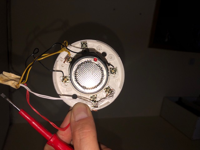

Moin, moin Gemeinde,
kann mir von Euch jemand sagen, wie das Anschlusschema für diese alten Melder ist ?
Hintergrund ist der Austausch gegen neue Grenzwertmelder.
Noch zur Info vielleicht, die Teile hängen an einer alter Essertronic 3004.
Schonmal vielen Dank !

Zum Strahlenschutz ist alle gesagt (Americium 241 mit 11,1kBq pro Melder) … ohne Umgangsgenehmigung vom Bundesamt für Strahlenschutz ist jeglicher Umgang streng verboten. Da kann vielleicht eine gut Erichterfirma weiterhelfen.
Zur Anschaltung:
Das ist die Anschaltung für den Standardmelder. Es gibt auch die EDM-Ausführung (adressierbarer Melder), die ist anders.
