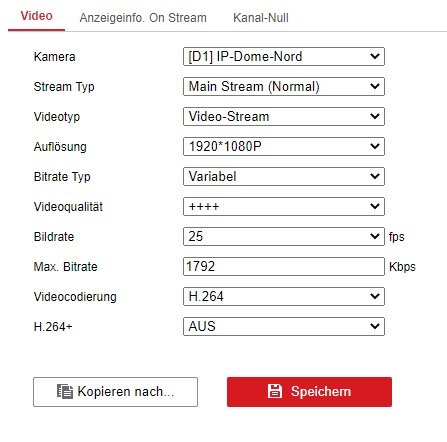

Im beigefügten Screenshot findet Ihr die eingestellten Videoparameter.

Das Problem besteht, wenn ich mir die Kameras über den NVR anschaue. Der NVR ist über mein Ethernet (Chrome-Browser) mit meinem PC verbunden. Die Aufzeichnungen erfolgen bei Bewegungserkennung auf die im NAS eingebaute Festplatte.
Wenn ich aber im NAS die Aufzeichnung manuell starte, dann erfolgt die Aufnahme auf der Festplatte meines PC.
Den Unterschied in den Aufzeichnungen (Bewegung auf NAS Festplatte / Manuell auf PC Festplatte) kann ich nirgendwo konfigurieren. Siehe Screenshot.
