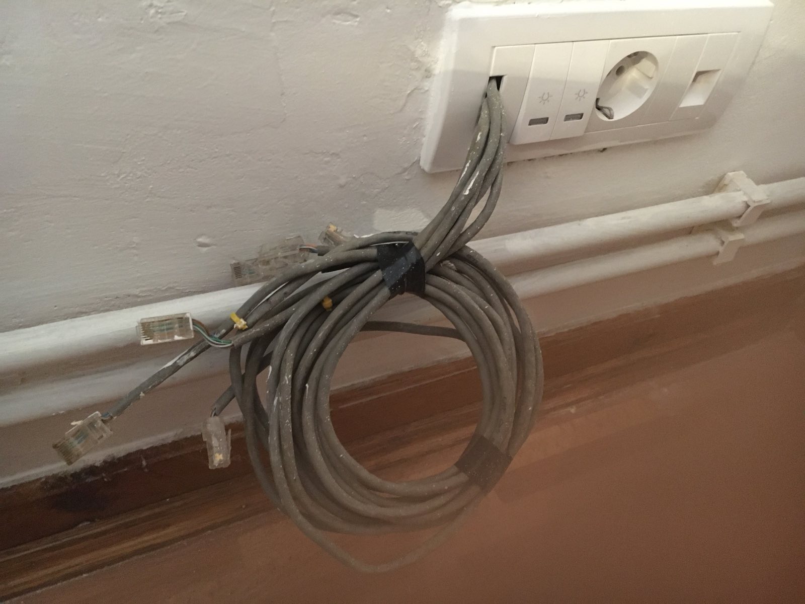

Meine Eltern bekamen vor Jahren eine Videoanlage installiert, die auch Prima funktionierte. Bis der Tag kam, als sich die Hardware - nehme an Router und dergleichen-verabschiedeten. Seit dem steht die Anlage off und die 5 Kameras dienen momentan als Landebahn für die Vögel. Würde dies gerne åndern.

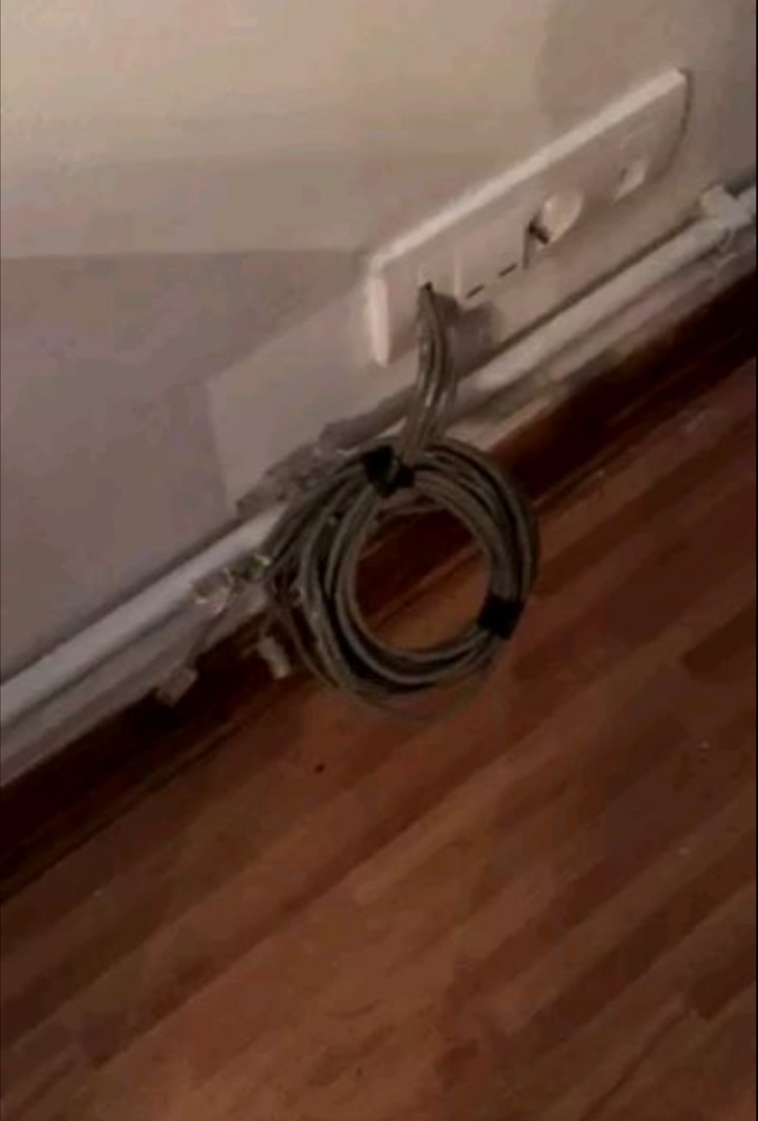

Ich versuche mal ein Foto von den Kameraanschlüssen im Haus hier hinein zu schicken, den Rest gibt es nicht mehr
Was wird da genau gebraucht, um das ganze wieder zum laufen zu bekommen.. Danke lg aus Wien

Zunächst wäre es interessant zu wissen, welche Kameras da verbaut sind und wie eine Anzeige oder Aufnahme/ Speicherung der Bilder erfolgen soll. Den Bildern nach zu urteilen, sieht es so aus, das die Stromversorgung und evtl. eine 2-Draht Übertragung von dem alten Gerät zur Verfügung gestellt wurden.....

Das sieht für mich wie eine analog Verkabelung aus, die auf RJ11 Stecker gecrimpt wurden. Habe sowas noch nie gesehen. Um da Klarheit zu schaffen, passt ein Stecker in einen Netzwerkport?
Deine Eltern sollten doch ungefähr wissen, wann die Installation statt fand, also wann ...?
Mach mal ein Bild von einer Kamera. Am besten einmal frontal und dann ein Bild vom Kabelausgang.
Da fällt mir noch ein, dass von 2000 bis 2008, RS485 groß in Mode war. Laut Bilder könnte das passen. Wenn dem so ist, dass lässt sich mit einem Serial-Port-Tester leicht überprüfen, wäre das Ganze auf eine RJ45 Stecker übertragbar.
War in dem Haus mal eine Alarmanlage installiert? Dann würde die RS485 Sinn machen.
... oder sind am Haus PTZ Kameras installiert?

Also ich gehe auch davon aus, das es analog Kameras sind. Das sollte dann mit BNC/ 2-Draht Übertragern gehen.
Von der vorhandenen Leitung könnten 2 Drähte Spannungsversorgung, 2 Drähte Video Signal (wie auch immer) und 2 Drähte entweder Alarmausgang oder falls vorhanden bei PTZ der RS485 BUS sein.
Es gab auch Systeme, da kam das Videosignal direkt als 2-Draht aus der Kamera und in den entsprechenden Recorder (frag micht jetzt nicht,von wem die waren) das würde auch die RJ45 Stecker erklären.
Ist aber das berühmte "Glaskugellesen" Rolleyes

Klassische BNC Anschlüsse. Alles gut und passt (wahrscheinlich). Das ist die Standardbuchse, was der TE an Bildern zeigt, ist eine lokale Änderung dieses Standards, da es BNC auf RJ11 oder 45 nicht gibt (also ein sogenannter Eigenbau), aber ganz bestimmt eine analoge Verkabelung.
.. und natürlich muss sich der TE zum Recorder auch nen BNC Stecker besorgen, aber das versteht sich doch von selbst (oder hätte ich das schreiben müssen)
(12-08-2021 16:41)peteralarm schrieb:  das würde auch die RJ45 Stecker erklären.
Ich meine zu erkennen, dass es RJ11 Stecker sind ... (Länge zu Breite)
Nee, sind doch RJ45 Stecker, hast Recht. Ist aber auch wurscht. BNC Stecker nehmen und ausprobieren. Bin optimistisch, dass die Cams dann mit dem Recorder laufen.

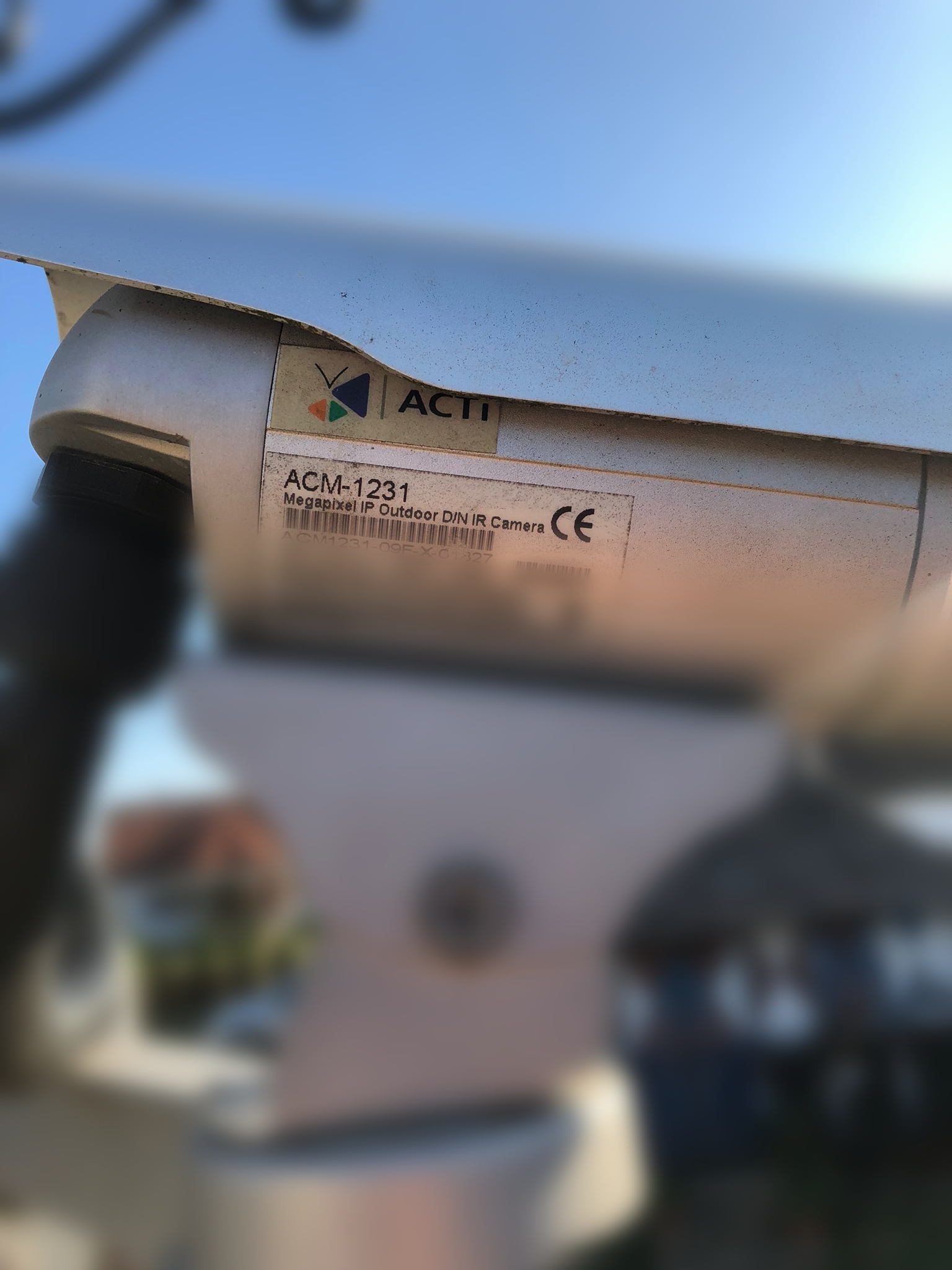

Habe jetzt Kamerabezeichnung, hoffe es hilft.. Danke

Aha, jetzt sind wir einen Schritt weiter. Das ist eine gelabelte Level1 Camera. Von denen haben wir bis 2010 hunderte verbaut. Es ist eine IP-Cam. Also benötigst Du einen RJ-45 Stecker und nimmst dann eine RJ-45 Kupplung, um bis zum NVR zu gehen. Diese Cam streamt mit MJPEG.
Hier ein paar Werte die mir bekannt sind:
1,3 MP
MJPEG
PoE
Blende unterhalb 2 / opt. Zoom 4-fach
25 oder 30 Frames bei 640*480
Schau mal bei Ebay, da werden regelmäßig von Level1 und Vivotek (baugleich) NVR angeboten. Mit Deinen Cams würde z.B. der 204 laufen. Du kannst mit diesen Kameras aber auch auf eine Synology streamen.

Also, wenn ich Google bemühe, sehe ich das es sich dabei um IP kameras mit PoE handelt. Somit ist der Adapter nicht geeignet.
