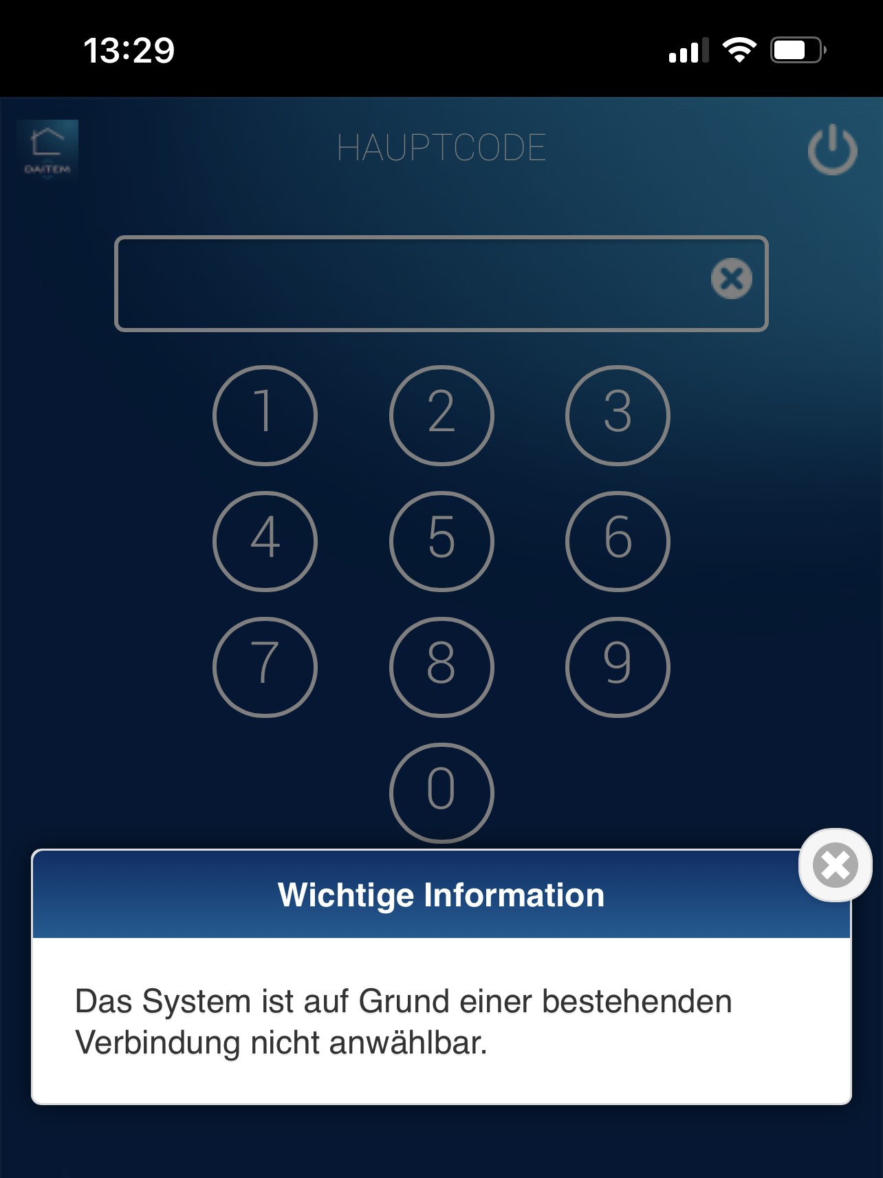

Hallo ihr.
Ich habe folgendes Problem mit der Daitem App. Der Kunde kann sich ganz normal anmelden und sobald er seinen Zugangscode eingibt kommt der Fehler siehe Bild.
Es hat Monatelang funktioniert und er hat auch nur ein Smartphone worüber die App läuft. Wenn man direkt auf der e-Daitem Seite guckt ist die Anlage auch erreichbar und online. Er ist auch auf keinem anderen Weg verbunden oder angemeldet.
Er hat die App auch schon gelöscht und neu installiert. Der Fehler besteht aber leider weiterhin.
Vielleicht hat einer von euch einen Idee.
Danke schonmal im vorraus.
LG aus Berlin

Zentrale bereits Stromlos gemacht und neu gestartet?
Das sieht für mich nach einem Cache Fehler in der Zentrale aus.

Danke für die Antwort. Das Problem ist nur das die Anlage in Berlin hängt und der Kunde 600 km entfernt wohnt. Das heißt ich kommt nicht an die Anlage.
Kann es auch an seinem Smartphone liegen (I-Phone)????

(11-05-2021 09:26)Peppi206 schrieb:  Das Problem ist nur das die Anlage in Berlin hängt und der Kunde 600 km entfernt wohnt. Das heißt ich kommt nicht an die Anlage.
Das wäre ein organisatorisches Problem, wo ich nichts intelligentes zu schreiben kann, außer dahin zu fahren.
Ob es am Smartphone liegt (ich glaube es nicht), lässt sich über eine Zweitgerät-Simulation (Oma, Opa, Nachbar, Freund, Geliebte) heraus finden.

Und genau dafür gibt es den kleinen "Verbindung trennen" Button in der App und im e-Daitem Portal die "Abmelden" Funktion.
Klickst Du den nicht, kann alles mögliche passieren ... allerdings haben sich die Anlagen bei unseren Kunden irgendwann von selbst getrennt und dann lief es wieder.
P.S. Gerade mit meiner eigenen Anlage getestet: an der App oder am Server liegt es nicht.
